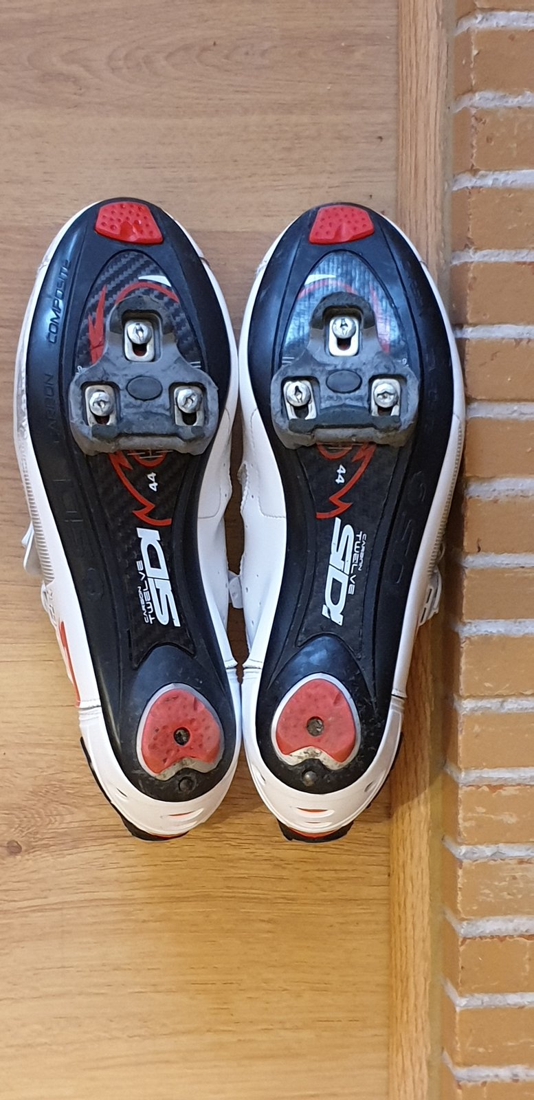

Christophe AUDOUX Posté(e) le 15 mars 2019 Posté(e) le 15 mars 2019 Bonjour Vincent, Je vous joins une photo du réglage des cales de mes sidi ergo 4 : l'engagement est de 100mm. Que pensez vous de l'orientation ? Merci
Vincent Blondeau Posté(e) le 19 mars 2019 Auteur Posté(e) le 19 mars 2019 Pour la selle il faudra probablement l'avancer d'au moins 5 mm ...au vu des photos car pas d'info sur le creux de selle. Pour les cales elles doivent être perpendiculaires et ensuite on vérifie la zone de contact avec la pédale . Cette dernière doit être centrée ..
Christophe AUDOUX Posté(e) le 27 mars 2019 Posté(e) le 27 mars 2019 Bonjour Vincent, Merci pour les informations. Mon réglage de cales semble OK avec un engagement de 100mm. Pour la selle je ne l'ai pas encore avancé : je voulais me tester dans la position actuelle, mais je vais l'approcher du guidon de 5mm. De plus, j'ai repris l'entraînement chaque samedi depuis mi-décembre jusqu'à début mars avec mon club après plus de 2 mois de coupure. Sensations correctes jusqu'à début janvier puis à partir de mi janvier et encore aujourd'hui : jeudi dernier 75Km en groupe à 31Km/H et course de 60Km à 34Km/H (dans un groupe à l'arrière à la mi-course) j'éprouve des difficultés. -> Douleurs aux ischios dès les premiers efforts et syndrome de l'essuie glace (plus prononcé à gauche) et notamment en bosses (danseuse). Qu'en pensez vous ?

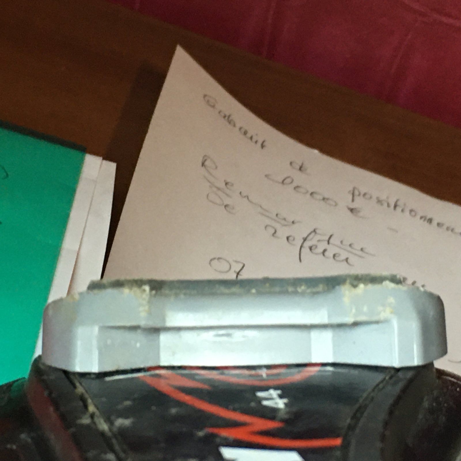

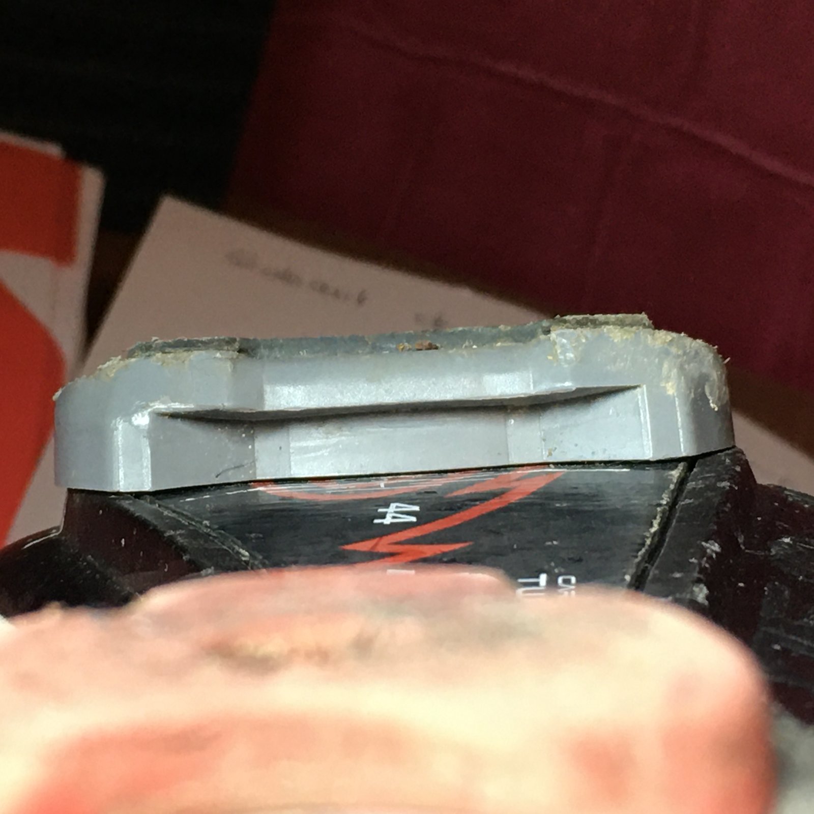

Vincent Blondeau Posté(e) le 5 janvier 2021 Auteur Posté(e) le 5 janvier 2021 ORIGINE HS hauteur de selle 750 passe a 743 pour 735 RBS recul de bec de selle 80 passe a 78 SC distance selle cintre 566 passe a 560 pour 561 h bascule du cintre reglage a 48 Engagement des cales 98 passe a 103 mais changer de chaussures et faire des semelles avec un fort soutient de vote plantaire Votre message : MESSAGE Le 30/12/2020 à 21:03, Christophe AUDOUX a dit : Bonjour Monsieur BLONDEAU, Je reviens vers vous pour connaître votre expertise sur les points qui suivent. Depuis quelques mois, j'ai des douleurs aux mollets, et, sur la face externe des cuisses. Je ne sais pas comment procéder pour tenter de résoudre ces soucis. Nous avions fait ensemble en juin 2018 une étude posturale pour finir cette même saison avec de bien meilleures sensations. Depuis je suis passé sur un Rotor Aldhu de 172.5 (au lieu de campa 175mm), des chaussures Sidi ergo 4, une selle prologo zéro II (au lieu de prologo scratch), une potence Lg 120mm (au lieu de 115mm). Quand je mesure : hauteur de selle = 745mm, bec de selle à axe guidon = 555mm, distance avant semelle / cales = 100mm. De votre point de vue quelles seraient les premières actions pour réduire mes douleurs. Je vous remercie par avance pour votre aide, Christophe AUDOUX" NOTE valeur a appliquer hauteur de selle 737 recul de bec de selle 80 distance selle / cintre 545 bascule 55 engagement des cales 98 si la semelle intérieure mesure 273mm Note : J'ai besoin de voir la zone de contact entre chaussure et cale comme ICI
Christophe AUDOUX Posté(e) le 5 janvier 2021 Posté(e) le 5 janvier 2021 Monsieur BLONDEAU, Trouvez en pièces jointes les zones de contact D & G entre chaussures et cales. Gauche
Christophe AUDOUX Posté(e) le 5 janvier 2021 Posté(e) le 5 janvier 2021 Monsieur BLONDEAU Si j'ai bien compris, je dois retenir les cotes ci dessus. Dans ce cas, à quoi correspond la bascule puis le RBS correspond t-il à la distance axe du guidon -> creux de selle ?

Vincent Blondeau Posté(e) le 7 janvier 2021 Auteur Posté(e) le 7 janvier 2021 Avez vous vu les photos pour les cales ?
