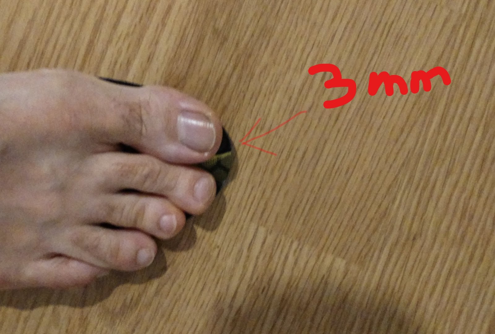

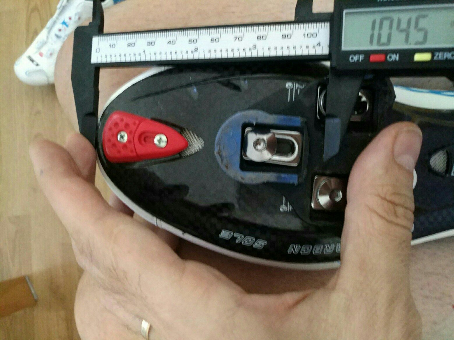

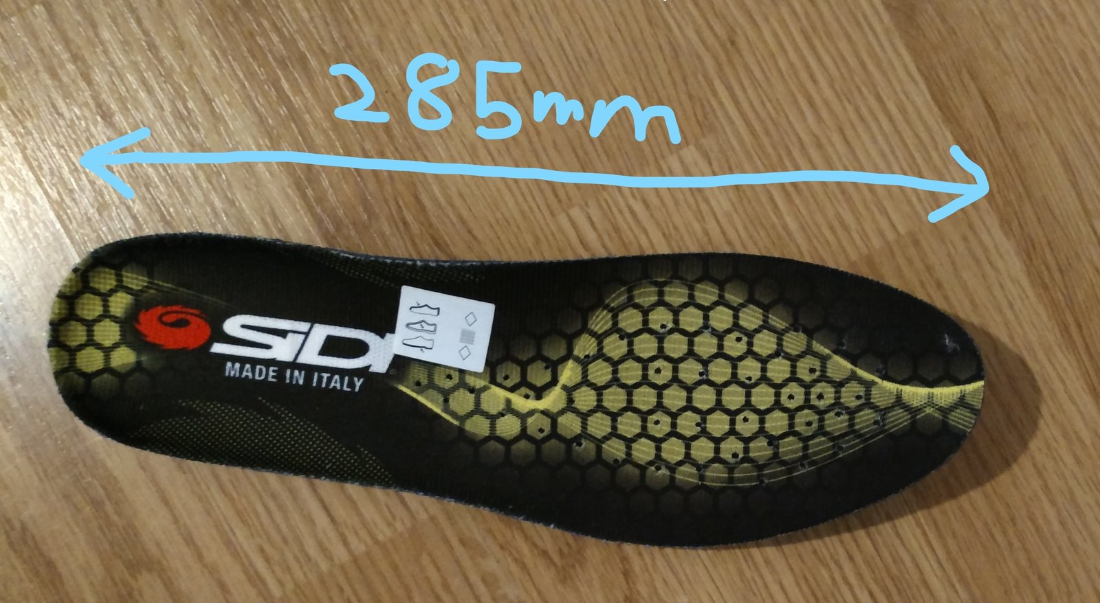

Guig Posté(e) le 19 juin 2018 Posté(e) le 19 juin 2018 j'ai réglé differement car je n'ai pas la même longueur de pied, je pensais bien faire ! J'aurai alors besoin de savoir à combien il faudrait que je règle les cales du coup ? Longueur nouvelles chaussures : 299 mm pied droit : 287 mm, distance talon=>meta 201mm, distance meta=>bout du pied 86mm Pied gauche : 283mm, distance talon=>meta 200mm, distance meta=>bout du pied 83mm Longueur semelles internes d'une extrémité à l'autre 285 mm Le podologue retrouve exactement les mêmes mesures que vous pour mes pieds. Je n'ai pas revu le podo, il est absent. Merci beaucoup choisir les fichiers… Cliquer pour choisir les fichiers Citer
Vincent Blondeau Posté(e) le 19 juin 2018 Auteur Posté(e) le 19 juin 2018 Le réglage peut être réalisé a 106/108 du bout de la semelle pour les deux chaussures . Citer
Guig Posté(e) le 19 juin 2018 Posté(e) le 19 juin 2018 Je viens d'essayer à 108 et j'ai le repère de la cale qui est bien derrière mon 1er méta ! Il y a quelque chose que je n'arrive pas à assimiler, en effet mes anciennes chaussures (les Gaerne) qui étaient bien trop grandes (310mm), vous m'aviez réglé les cales à 105mm et la avec une taille inférieur avec les nouvelles chaussures, le placement des cales est encore plus reculé, je ne comprends pas. Suivant ma logique cela aurait du plus se rapprocher ! Citer

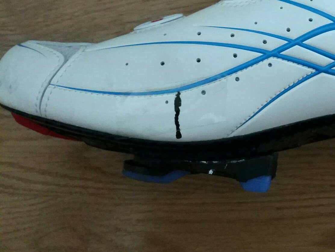

Vincent Blondeau Posté(e) le 19 juin 2018 Auteur Posté(e) le 19 juin 2018 Faites une photos de profil de la chaussure en appui sur la cale et marquez d'un point l'endroit ou se situe l'articulation du meta . Pour les Gaerne on avait le pied qui était " repoussé vers l'avant de la chaussure " ce qui permettait le réglage a 105.. Citer
Guig Posté(e) le 19 juin 2018 Posté(e) le 19 juin 2018 Je vous ai dit une bêtise sur les mesures, je suis à fond à 104,5 et mon méta est loin devant la marque de la cale Citer
Vincent Blondeau Posté(e) le 20 juin 2018 Auteur Posté(e) le 20 juin 2018 Je dois reprendre votre dossier . Vous avez des shimano ? Citer
Vincent Blondeau Posté(e) le 20 juin 2018 Auteur Posté(e) le 20 juin 2018 J'ai repris le dossier et sauf erreur de ma part sur la mesure des metas l'engagement devrait etre de 105/108 ( pour se situer au milieu de l'arche métatarsienne. Cependant vous pouvez essayer avec moins d'engagement . Citer
Vincent Blondeau Posté(e) le 20 juin 2018 Auteur Posté(e) le 20 juin 2018 Il y a 21 heures, Vinci a dit : Je vous ai dit une bêtise sur les mesures, je suis à fond à 104,5 et mon méta est loin devant la marque de la cale Photo du haut Vous etes trois mm trop en AR pour l'axe de la pédale .... Citer
Guig Posté(e) le 20 juin 2018 Posté(e) le 20 juin 2018 Donc ça veut dire qu'il faut que je règle la cale à 101.5 ? Citer
