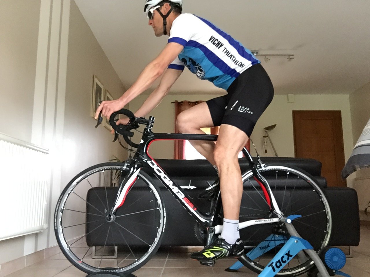

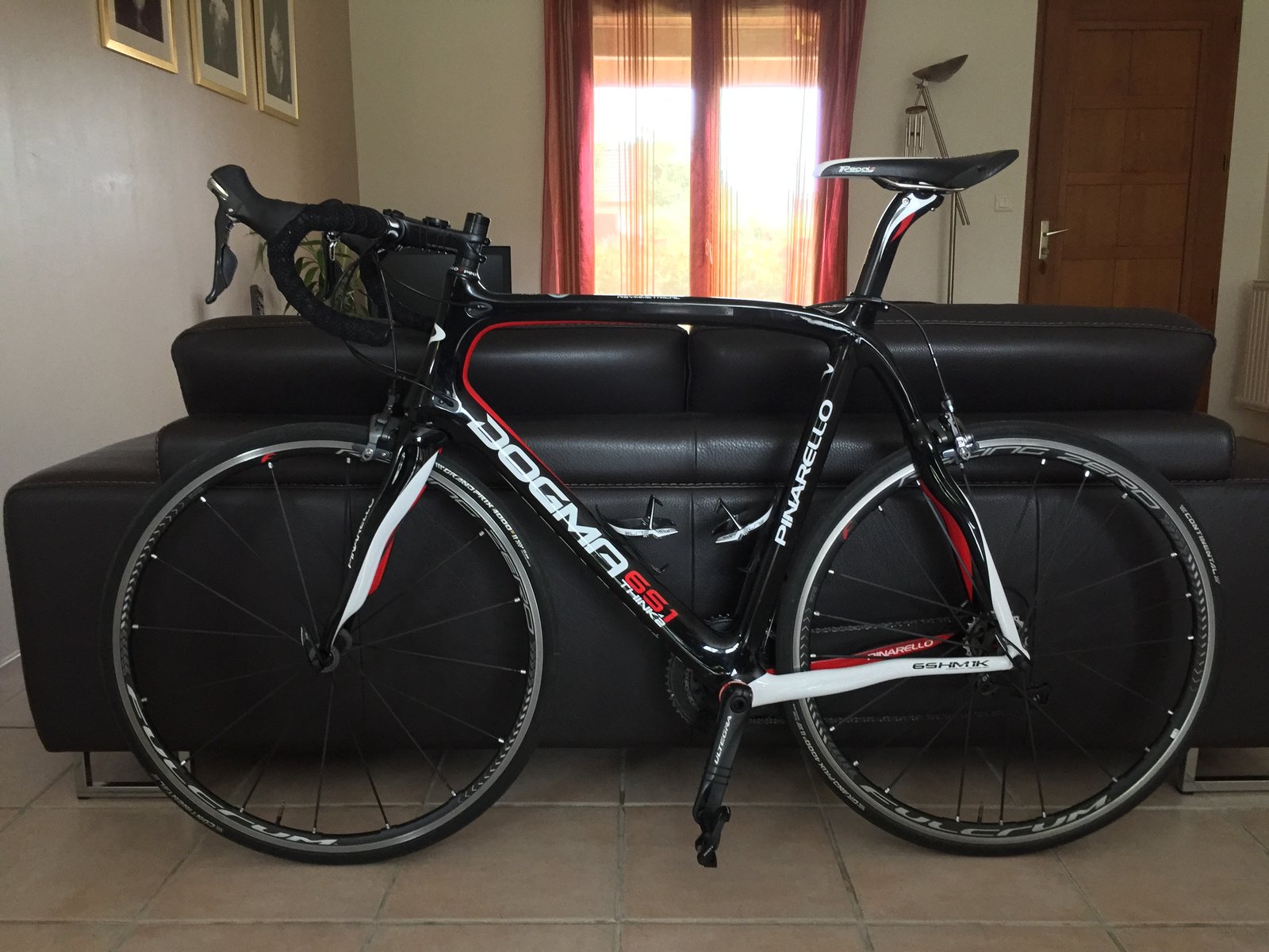

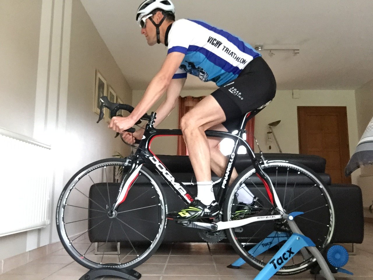

LoïcR Posté(e) le 21 mai 2018 Posté(e) le 21 mai 2018 Bjr Après 2 sorties (2h30/80km et 2h/50km avec dénivelé), mes sensations sont les suivantes : - toujours bonne douleur pendant la sortie en haut du dos (voir photo) - impression d’être recroquevillé et trop relevé sur le cintre - de devoir « pousser » le cintre (notamment mains en bas du cintre) vers l’avant Matériel actuel : cintre deda superzero 44mm axe/axe, potence deda superzero 110mm, cadre Pinarello dogma en taille 59,5cm. Par ailleurs, sensation de brûlure sous le pied gauche au niveau des « coussinets » (Pédales Keo 2, chaussures Garene en 46, centre cale à 103mm de la pointe df la semelle). Je joins qqs photos des cotes prises et des réglages prévues... Merci d’avance pour conseils LoïcR

Vincent Blondeau Posté(e) le 21 mai 2018 Auteur Posté(e) le 21 mai 2018 (modifié) be.mecacote@gmail.com Il me parait necessaire d'allonger la potence Pour les douelrus sous le pied il faudrait augmenter l'epaisseur de la semelle interne ? La semelle interne ets la semelle d'origine ? Ou alors c'est la nature de la semlele de la chaussure qui ets trop souple ? Modifié le 21 mai 2018 par Vincent Blondeau

Vincent Blondeau Posté(e) le 21 mai 2018 Auteur Posté(e) le 21 mai 2018 Avacncez un peu le scale svers l'AV ; 2 mm . Mettez uen potence plus longue .
LoïcR Posté(e) le 21 mai 2018 Posté(e) le 21 mai 2018 Ok pour cale Potence plus longue mais +1 ou +2 ou +3 cm ? cdlt
Vincent Blondeau Posté(e) le 21 mai 2018 Auteur Posté(e) le 21 mai 2018 2 cm cela devrait aller ( voir potence BBB pour la rigidite )
