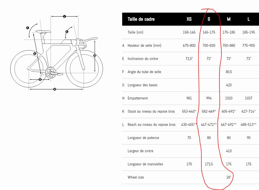

coussot Posté(e) le 4 septembre 2018 Posté(e) le 4 septembre 2018 Bonjour Merci pour votre retour. Je suis en cours de réflexion pour l'achat d'un vélo TT avec les côtes ci-dessus. Cela fonctionnerait-il ? Quels réglages me recommanderiez-vous ? Pour la douleur sous le pied, je penche plutôt pour une origine course à pied finalement et je vais essayer de faire des semelles pour la course d'abord. Sportivement
Vincent Blondeau Posté(e) le 4 septembre 2018 Auteur Posté(e) le 4 septembre 2018 Il faut que je travaille pour le TRI et voir la compatibilité . pour la douleur plantaire probablement la CAP
