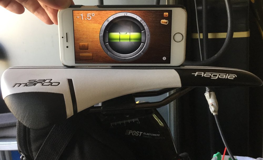

Dupinj Posté(e) le 28 avril 2018 Posté(e) le 28 avril 2018 Bonjour Suite à l'étude mon programme était: mercredi 28 avril home trainer 30 min -ressenti douleur extérieur des deux pieds avec fourmi - douleur appui périnée avec engourdissement de la verge vendredi 27 avril -réception de la selle san marco régale et montage en respectant les côtes prévues samedi 28 avril cyclo Paul poux 80 km -Fourmi dans les trois doigts de la main gauche -légère douleur appui selle au niveau du périnée avec à l'arrivée une sensation de verge endormi J'ai commandé des chaussures sidi méga que je recevrai la semaine prochaine je pense dès la réception venir vous voir pour le contrôle du montage de la selle en même temps sue pour régler les cales cordialement mr dupin ps en pièce jointe photo de la selle dont le problème de niveau n'existe apparemment pas
Vincent Blondeau Posté(e) le 30 avril 2018 Auteur Posté(e) le 30 avril 2018 Baissez un peu le bec de selle.

Dupinj Posté(e) le 6 mai 2018 Posté(e) le 6 mai 2018 Bonjour j ai toujours une douleur au pérpinée voici mon réglage J ai vérifié le velo est de niveau
Vincent Blondeau Posté(e) le 10 mai 2018 Auteur Posté(e) le 10 mai 2018 C'est mieux mais ce sera peut etre un peu trop . Pour le savoir il faut roulmer sur le plat ( sans vent ) mains d'errière le dos .. on ne doit pas faire d'effort pour rester en selle ...
