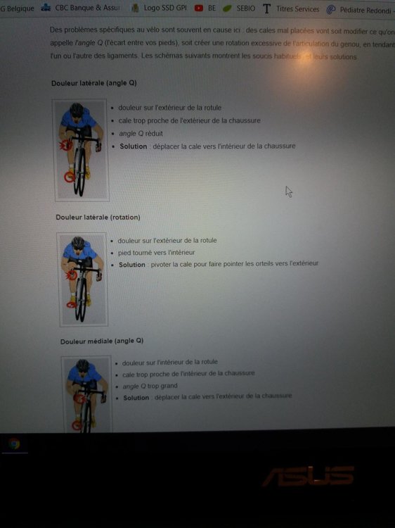

Christophe B Posté(e) le 22 avril 2018 Auteur Posté(e) le 22 avril 2018 Les valeurs à la sortie de l'EP pour mon réglage de cales est 97 Ne serait-il pas intéressant avant d'envisager de changer de tige de selle de tester une modification de mes cales? Mon cas s'apparente au premier ou deuxième cas de la pièce jointe Citer
Vincent Blondeau Posté(e) le 23 avril 2018 Posté(e) le 23 avril 2018 Il me parait important de contacter GEOFFROY qui lui vous a reçu . Pour le recul de bec de selle il faudrait rechercher sur le net ou en faire réaliser une en titane ...( Voir GRADE9 ) Pour les pieds je pense qu'il faut passer d'abord par la case podologue pour analyser vos appuis naturels et voir si ( en temps que bipede ) vous n'avez pas besoin de semelle . Les appuis changent mais si vous avez des appuis extériuers il faudrait peut etre eds semelels pour corriger un peu cela . Citer

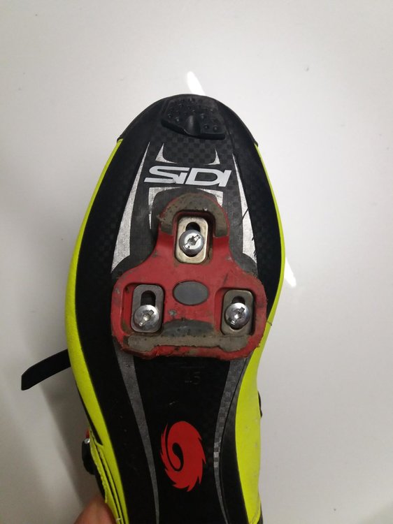

Vincent Blondeau Posté(e) le 3 mai 2018 Posté(e) le 3 mai 2018 Il faut deja régler les 90° des cales ; Voir : https://i1.wp.com/www.mecacote.com/nouveau/wp-content/uploads/2014/04/EPsit_0738-450x312.jpg Voir : Ensuite il faut que je revois ( mais vous pouvez lme les communiquer ) - longueur de la semelle interne - longeur du pied - longueur des métas Citer
Christophe B Posté(e) le 3 mai 2018 Auteur Posté(e) le 3 mai 2018 Monsieur Blondeau Mise à l'equerre ok Je vous joins photo des mesures ainsi vous avez ce qu'il faut Au niveau latéral je les ai glissées le plus possible contre le côté interieur du pied Pour semelle interne je retire semelle sidi et je la mesure? La chaussure quant à elle mesure 289 Citer
Vincent Blondeau Posté(e) le 3 mai 2018 Posté(e) le 3 mai 2018 Engagement des cales entre 110 et 112 Citer
Christophe B Posté(e) le 3 mai 2018 Auteur Posté(e) le 3 mai 2018 Je règle et pars tester Engagement cales est bien distance depuis les 2 traits latéraux de mes keo jusque la pointe de la chaussure? Citer
