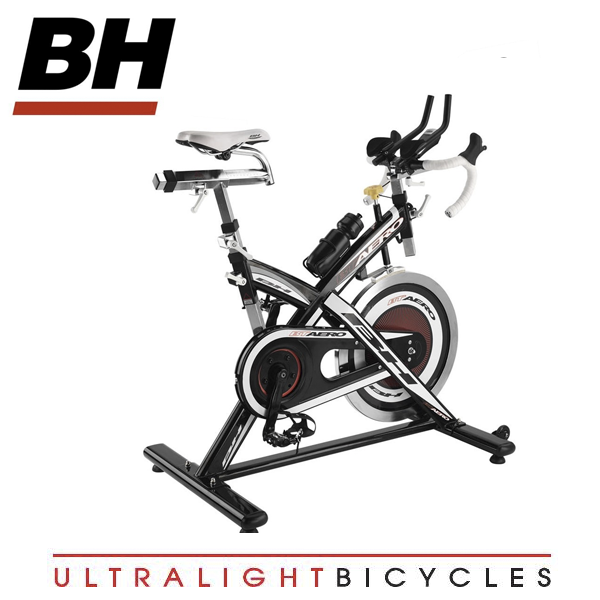

Christophe B Posté(e) le 7 février 2018 Posté(e) le 7 février 2018 Monsieur Geoffroy, Je vous reviens suite à l'étude posturale réalisée par vos soins hier. Les conditions climatiques étant très mauvaises ce matin, j'en ai profité pour reporter les côtes établies par vos soins sur mon vélo de spinning. J'ai ajusté les côtes essentielles et réalisables car l'anatomie du vélo est différente d'un vélo traditionnel car ici il est sur pieds et il n'y a pas de roue derrière. C'est pour la hauteur guidon qui doit être de 939.9 que j'ai une hésitation car à l'avant c'est une roue d'inertie posée sur un pied. J'ai donc pris ma mesure depuis le bas de la roue d'inertie et non du sol comme sur un vélo traditionnel, je ne sais pas si j'ai bien fait? Première bonne nouvelle, je n'ai ressenti aucune douleur au genou droit ce matin après 1 heure... J'espère que ce sera la même chose sur la route avec mon Cannondale avec les nouveaux réglages. Concernant notre discussion sur le choix de la nouvelle selle suite à mes douleurs au périnée, j'aurais souhaité savoir si vous aviez de bons retours sur un équivalent à la SMP PRO essayée chez vous mais dans la marque ITALIA? J'ai lu de bons commentaires sur 3 modèles à savoir la MAX SLR GEL FLOW - la FLITE SUPER FLOW - la FLITE GEL FLOW Je joins une photo du modèle de vélo que j'utilise en intérieur quotidiennement pour le moment vu les conditions climatique ainsi vous pourrez mieux me guider pour la hauteur guidon Merci pour le suivi Christophe

Christophe B Posté(e) le 8 février 2018 Auteur Posté(e) le 8 février 2018 Comment reporter la hauteur guidon qui m'a été recommandée lors de l'EP sur un vélo de spinning comme celui sur la photo svp?
