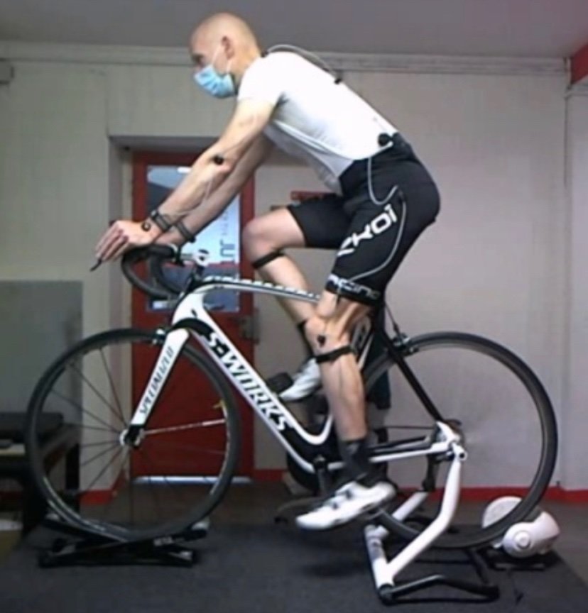

Franck Belaud Posté(e) le 25 juin 2021 Posté(e) le 25 juin 2021 Photo prise pour test le cintre avait été tourné pour essais les leviers ont été déplacés et cintre remis en bonne position mais depuis j’ai tourné le cintre car j’avais les poignets cassés et paumes douloureux et fourmis dans les doigts la les paumes c’est mieux mais toujours le cou douloureux et comme je mets des lunettes pour protéger mes yeux car 3 orgelets en moins de 5 mois j’ai peut-être plus la tête basculée pour regarder devant moi !!!
Vincent Blondeau Posté(e) le 25 juin 2021 Auteur Posté(e) le 25 juin 2021 C'est impossible de régler les cocottes et le cintre ainsi ? Vous ne pourrez jamais descendre un col car vous ne pouvez freiner mains en bas ? Vous avez les bras tendus et verrouillés .
Franck Belaud Posté(e) le 25 juin 2021 Posté(e) le 25 juin 2021 Le cintre n’est plus réglé comme ça la photo est peut-être tronquée car c’est une copie d’écran d’une vidéo peut être etais je bras tendu à ce moment là j’ai toujours un angle au niveau des bras c’était un test pour soulager l’arrière des bras je suis revenu a un réglage comme avant EP mais tjrs le cou sui le gêne allonger ou raccourcir potence ? baisser cintre ? il faut que je trouve pourquoi j’incline la tête trop vers l’arrière

Franck Belaud Posté(e) le 28 juin 2021 Posté(e) le 28 juin 2021 Je ne pense pas avoir perdu en souplesse le pose quasiment mes mains à plats au sol en basculant vers l'avant pour douleur dos ou cou c'est plus parce je pense que ma position est de type cambrée cou et dos qui bascule vers l'arrière pour bras sur photo ils sont tendus mais pas en roulant ils sont cassés mais je n'arrive pas à tenir les mains en haut du guidon de chaque côté de la potence j'ai l'impression d'être trop proche donc je repositionne mais mains aussitôt aux leviers toutes ma sortie se fait aux leviers qqles fois dans le creux du cintre dans les descentes mais 99% aux leviers donc faut il vraiment remonter cintre ou allonger la potence ? il veut que je passe le voir pour remonter le cintre !!!
