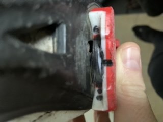

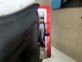

Franck Belaud Posté(e) le 15 février 2020 Posté(e) le 15 février 2020 l’usure des cales est symétrique mais surtout sur l’extérieur !! Comme si les talons n’étaient pas assez rentrés c’est bien ça ? qu’en pensez vous ? Citer
Vincent Blondeau Posté(e) le 15 février 2020 Auteur Posté(e) le 15 février 2020 Je remarque que le pied bouge beaucoup et je pense que les cales rouges y sont pour beaucoup . Essayez des cales noires ou des grises si vous avez peur . Avec les rouges le pied prend beaucoup de liberté avec eds noires ou grises beaucoup moins. Il n'y a rien sur les videos ...que du son ..pas d'image ... Citer

Vincent Blondeau Posté(e) le 16 février 2020 Auteur Posté(e) le 16 février 2020 Quand on a des cales rouges ou avec beaucoup de liberte on peut etre sujet a ce h=genre de problemes lateraux des genoux a cause de l'instabilité des appuis . C'est comme en mecanique , trop de jeu ou pas assez et àa marche pas . Avec ces cales rouges il est probable que le pied va dans toutes les directions 180000 fois sur 100 km et donc les genoux trinquent . A mon avis il faudrait essayer des cales grises ou mémé noires mises en place de manière identique ( voir la plaque vendue chez Rose.de pour cela ) Citer

Franck Belaud Posté(e) le 16 février 2020 Posté(e) le 16 février 2020 Sur les Spuik les marques de positionnement sont bcp plus marquées mais du coup j’ai un doute les marques d’usure étant plus sur les extérieurs pour Tout re centrer on avait dit de mettre les talons plus vers l’intérieur ? Citer
Franck Belaud Posté(e) le 16 février 2020 Posté(e) le 16 février 2020 Les cales sont montées !! Mais effectivement très peu de mouvements possibles (J’espère pas provoquer de tendinite à la poite d’oie )et même avec des cales neuves et logiquement un réglage symétrique une impression de mouvement pas identique plus sur le droit que le gauche a voir a la prochaine sortie Citer

Vincent Blondeau Posté(e) le 17 février 2020 Auteur Posté(e) le 17 février 2020 Quand on regarde la chaussure depuis le talon ..Si la marque ets a l'exterieur c'est que le talon demande a rentrer vers le cadre et qu'il bute . Donc on desserere la cale et on va la tourner vers l'exterieur ou faire rentrer un peu le talon pour qu'il n'y ait pas de butée sur la cale . Citer
Franck Belaud Posté(e) le 17 février 2020 Posté(e) le 17 février 2020 J’ai monté les cales grises aux mêmes emplacements que les rouges et fait rentré le talon vers l’intérieur (côté cadre) mais pas une grosse rotation possible !! j’ai le tracking ,l’ergon tp1 arrivera mercredi Citer
