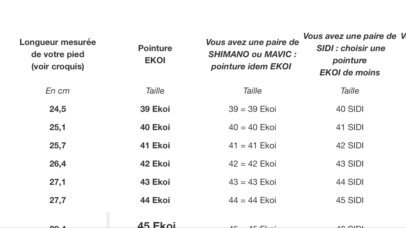

Conclusion:
longueur du pied max 275 + 3mm talon AR +3mm de jeu devant +3 mm de cuir devant = 284 mm pour la longueur de la chaussure idéale
Avec une longueur de 295 la chaussure fait 11mm de trop !
Chercher l'erreur ?
Pas possible de prendre plus petit car sinon trop serré dedans
mais pas sur de mes mesures car je n’ai pas de pieds à coulisse assez grand
celle que j’ai en ce moment me semble plus grande encore !!
ce qui veut dire pas réglable possible !!
Bon je pense que le sproblemes viennent de là car quand on est serré on ne prend pas plus long mais plus large .
Pour cela voir LUCK / BONT / LAKE / NORTHWAVE ou SIDI MEGA ou SHIMANO LARGE ou SIERRA SHOES..
Dans le tableau joint ou est la largeur du pied ?
Quels problèmes qui viennent de la ?
mal de dos ? Cuisses qui grossissent ?douleurs vastes internes
celles que j’ai semblent être aussi longues et un peu plus large
mais je n’ai pas de problème au niveau pieds ou mollet juste la patte d’oie si cales mal orientées
