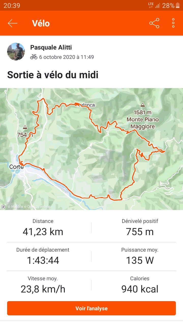

ALITTI Posté(e) le 2 novembre 2020 Posté(e) le 2 novembre 2020 Dist41km D+755m Tps1H43 Moy23.8km/h Début travail unijambiste jambe droite + étirements psoas osteo puis quotidiens seul ou aidé. Sensations: tjs gêné en selle (début sortie) intérieur cuisse droite proche ischion + douleur/gêne supportable lombaire droit; repositionnement fréquent sur la selle impression de ne pas être droit. Douleur/pointe supportable genou gauche. Sensations habituelles

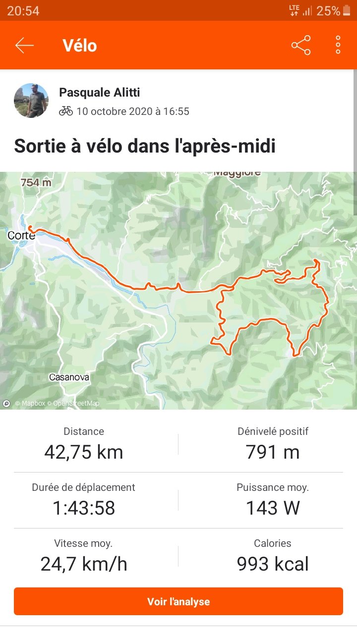

ALITTI Posté(e) le 2 novembre 2020 Posté(e) le 2 novembre 2020 (modifié) Dist41km SORTIE 3 D+791m Tps1h43 Moy24.7km/h Poursuite des consignes - sensations habituelles Modifié le 3 novembre 2020 par Vincent Blondeau

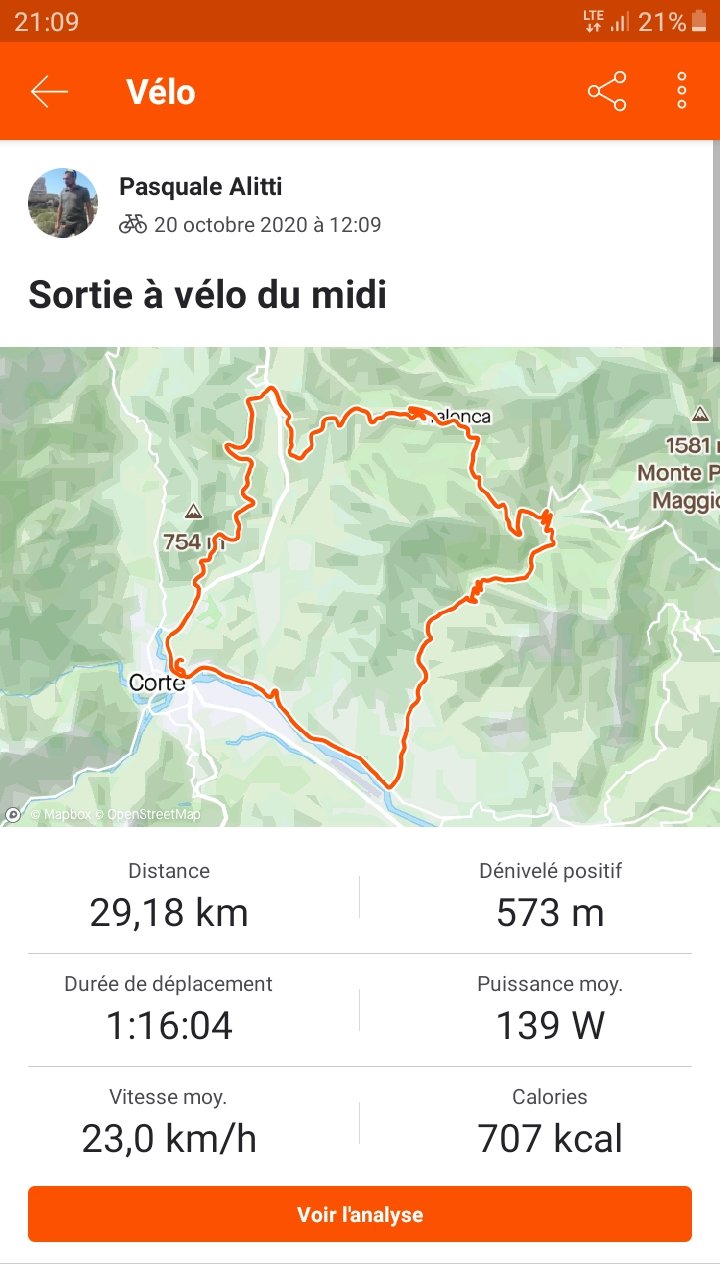

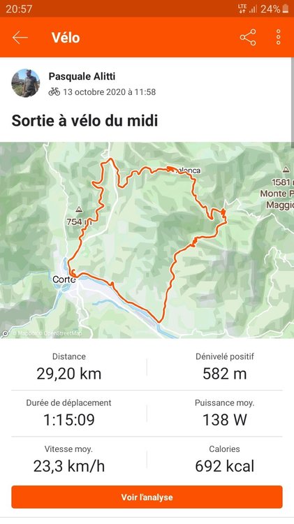

ALITTI Posté(e) le 2 novembre 2020 Posté(e) le 2 novembre 2020 (modifié) Dist29km SORTIE 4 D+582m Tps1h15 Moy23.3km/h Poursuite consignes - mêmes sensations Modifié le 3 novembre 2020 par Vincent Blondeau

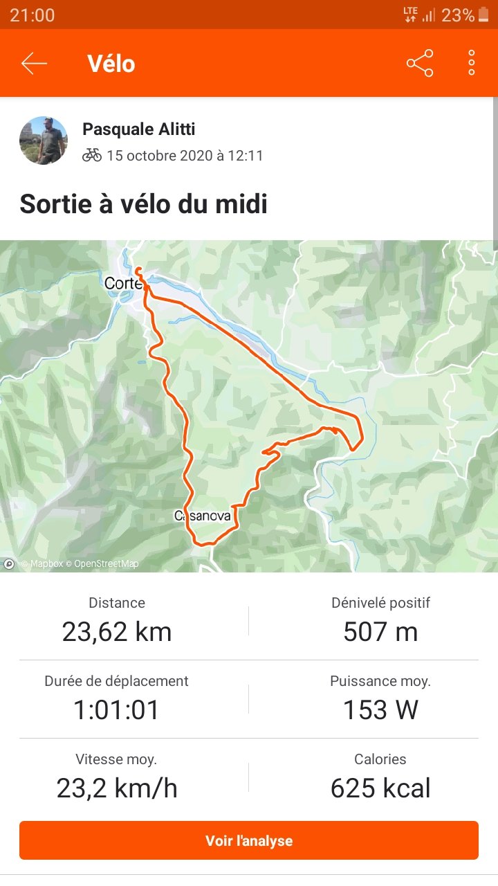

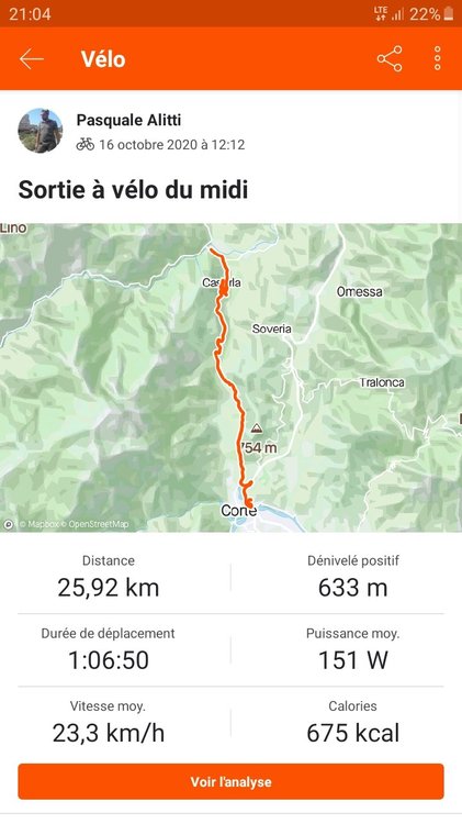

ALITTI Posté(e) le 2 novembre 2020 Posté(e) le 2 novembre 2020 Dist23km D+507m Tps1h01 Moy23.2km/h poursuite consignes/sensations inchangées Gêné intérieur cuisse droite, douleur lombaire droit, impression de pédaler tordu, repositionnement fréquent en selle et pointe genou gauche.

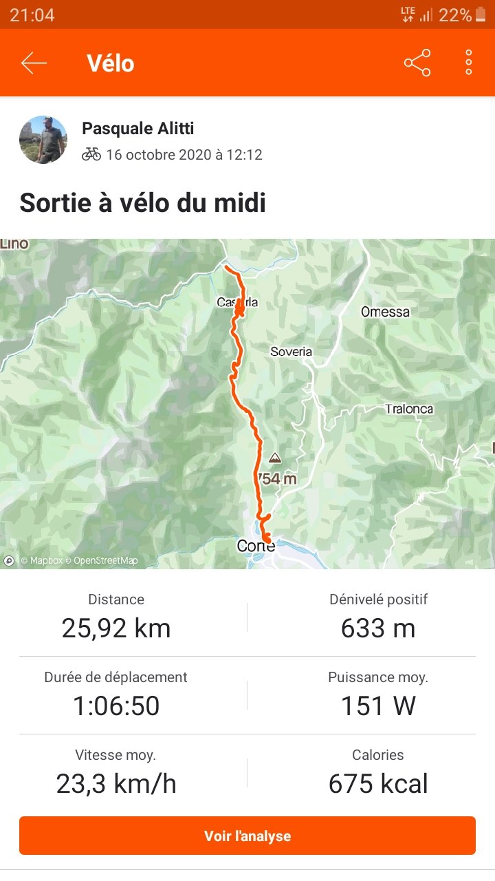

ALITTI Posté(e) le 2 novembre 2020 Posté(e) le 2 novembre 2020 Dist26km D+533m Tps1h06 Moy23.3km/h Pas d'améliorations. Supportable mais gêne constante

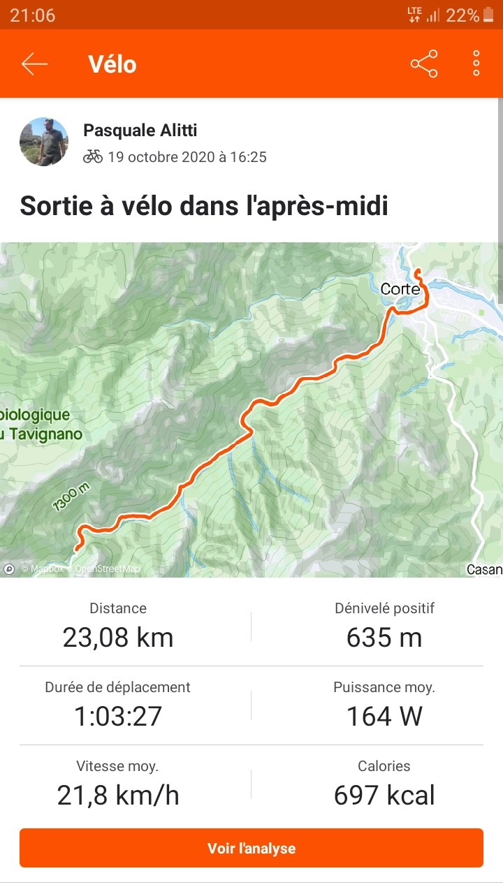

ALITTI Posté(e) le 2 novembre 2020 Posté(e) le 2 novembre 2020 Dist23km D+635m Tps1h03 Moy21.8km/h Tjs travail unijambiste+ étirements psoas mais pas d'améliorations ressenties

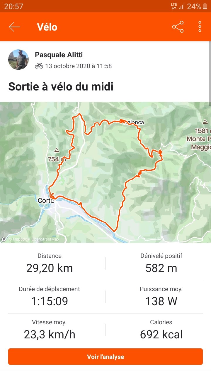

ALITTI Posté(e) le 2 novembre 2020 Posté(e) le 2 novembre 2020 (modifié) Dist29km D+573m Tps1h16 Moy23km/h Idem Modifié le 2 novembre 2020 par ALITTI

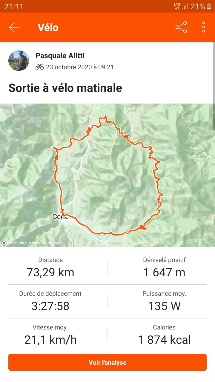

ALITTI Posté(e) le 2 novembre 2020 Posté(e) le 2 novembre 2020 (modifié) Dist73km D+1647 Tps3h27 Moy21.1km/h Mêmes sensations, supportables comme à leur habitudes mais ressenti désagréable au pedalage avec mêmes gènes. Modifié le 2 novembre 2020 par ALITTI

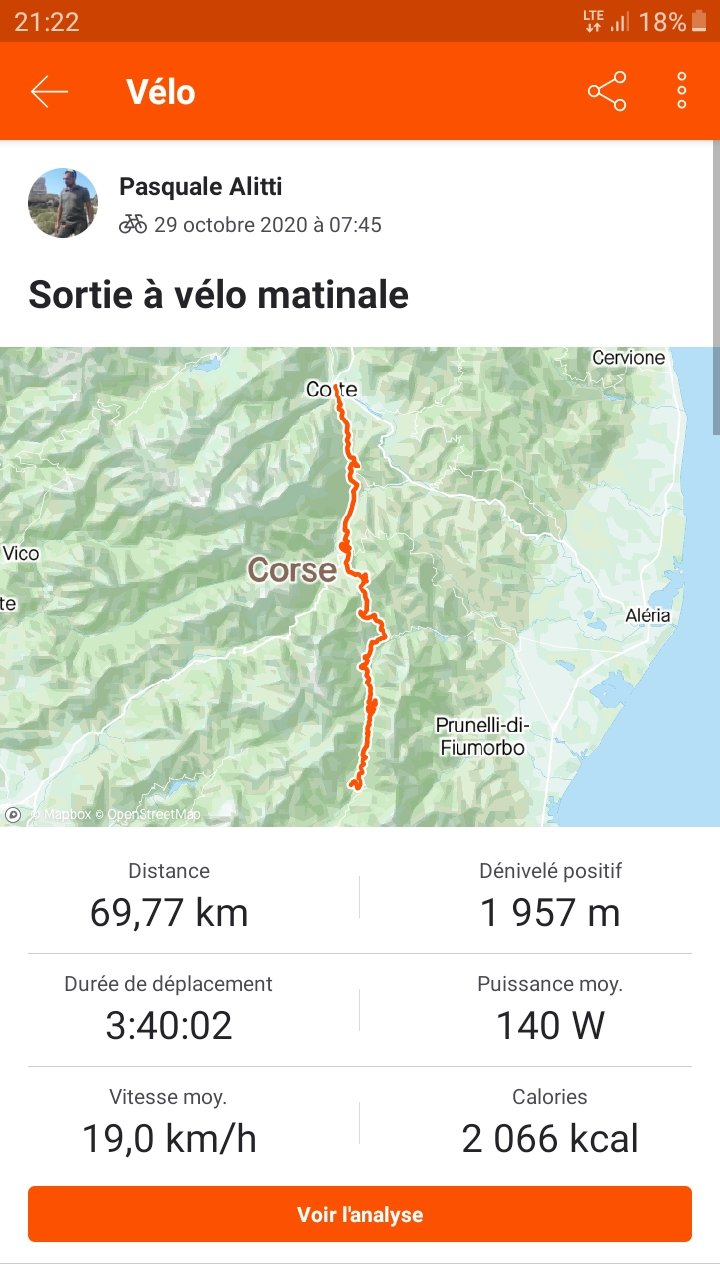

ALITTI Posté(e) le 2 novembre 2020 Posté(e) le 2 novembre 2020 Dist69km D+1957m Tps3h40 Moy19Km/h Travail unijambiste et étirement psoas quotidien Pas de mieux à ce jour. On persévère

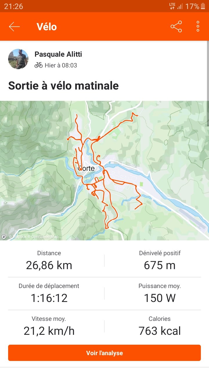

ALITTI Posté(e) le 2 novembre 2020 Posté(e) le 2 novembre 2020 Dist26km D+675 TPS 1h16 Moy21.2km/h Poursuite consignes Sensations habituelles
