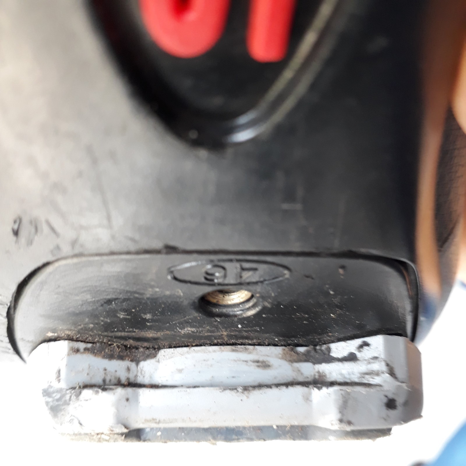

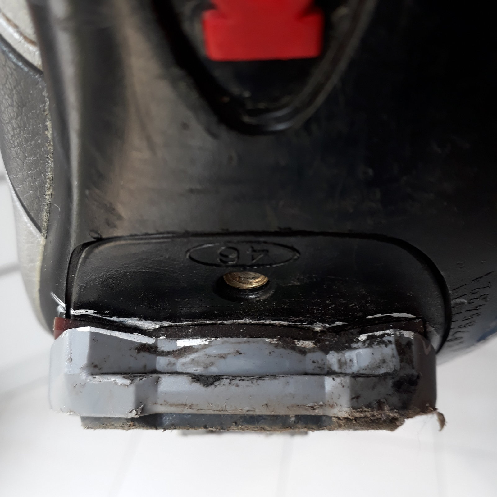

Vincent Blondeau Posté(e) le 8 février 2019 Auteur Posté(e) le 8 février 2019 Regardez vos cales comme ceci et dites moi si la cale est bien centrée ?
Guillaume C Posté(e) le 8 février 2019 Posté(e) le 8 février 2019 Voici une photo de mes cales .... la droite a une compensation et a été posée par un expert ( vous !) l’autre, la gauche, le cote qui pose problème, je ne vois pas de problemes, vous en pensez quoi ?
Vincent Blondeau Posté(e) le 8 février 2019 Auteur Posté(e) le 8 février 2019 C'est parfait ..cela pourrait venir d'un " blocage " de cheville ...
