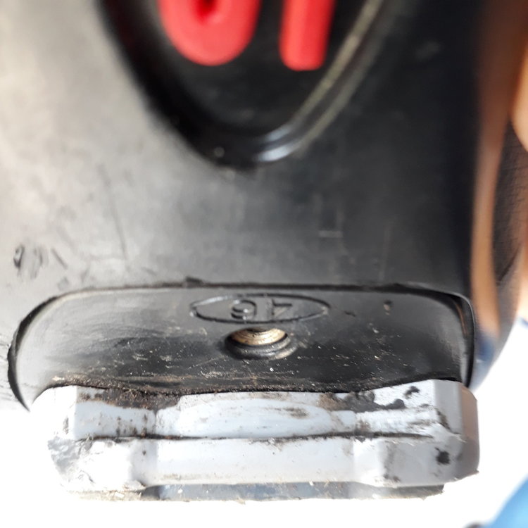

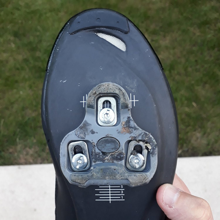

Vincent Blondeau Posté(e) le 27 octobre 2017 Posté(e) le 27 octobre 2017 (modifié) Bonjour, Le suivi ( SAEP ) commence ICI pour une année . Le but est de valider votre position sur une saison complète et sur vos terrains. IL faudra mettre une compte rendu après chaque sortie au début , ensuite nous pourrons espacer les comptes rendus . HS hauteur de selle 740 réglé a 754 RBS recul de bec de selle 58 regle a 56 et horizontalité de la selle mise sur la partie AV de la selle ( 2/3 avant environ ) SC distance selle cintre 542 pour 532 on conserve pour l'instant h bascule du cintre 60 alors que l'EP SHIMANO donnait 30 ? Réglée a 70 pour 77 au final avec 532 de SC Engagement des cales 100 pour 98.5 on conserve mais on met une compensation de 2 mm au pied droit car il y a une différence de longueur de jambe et certainement un bassin vrillé qui eput etre équilibré par une cale de 8/10mm sous le pied droit Remarques l'EP Shimano provoquait des douleurs devant les genoux , la hauteur de selle etait probbalement en cause . Il faut passer une radio du bassin en charge pour essayer de déterminer pourquoi il y a cette posture qui vous fait pencher à droite . Les premiers tours de roue sans et avec compensation ont montré iune plus grande facilité a tourner les jambes et un appui meilleur ainsi que la faculte de mettre naturellement les mains au bas du cintre contrairement à la position précédante . Nous en sommes restés à la position ROUTE qu'il conviendra de corriger pour le triathlon ( pour la partie selle ) avec drafting et ultérieurement sans drafting. Le but est de régler chaque problème l'un aprés l'autre pour permettre de valiser chaque étape . Modifié le 1 décembre 2017 par Vincent Blondeau Correction fautes

Guillaume C Posté(e) le 25 avril 2018 Posté(e) le 25 avril 2018 Bonsoir Mr Blondeau, je voulais vous donner quelques nouvelles... Tout va bien, j’ai parcouru presque 3000 kms depuis notre rencontre et je me sens toujours bien sur le velo. j’ai realise un bilan micro nutritionnel avec mn medecin du sport et cela m’a fait beaucoup de bien, je le conseille vivement. Je voudrais m’acheter une 2e paire de chaussures, ou puis je me procurer une compensation pour mettre sous ma cale ? Bien cordialement Guillaume

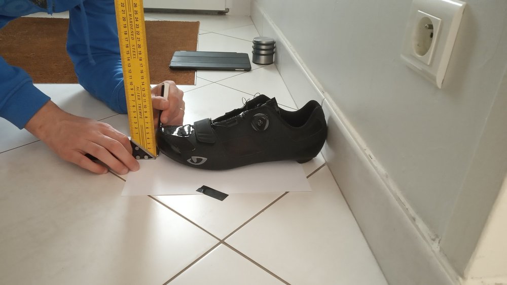

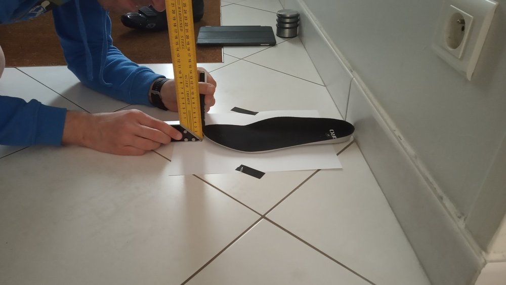

Guillaume C Posté(e) le 25 avril 2018 Posté(e) le 25 avril 2018 J’ oubliais, petite question, si je passe sur un modele avec des semelles carbone, il faut modifier la hauteur de selle, ou la difference est negligeable ? merci, bonsoir !!
Vincent Blondeau Posté(e) le 26 avril 2018 Auteur Posté(e) le 26 avril 2018 Vous pouvez vous procurer des cales de comepnsation sur le net ou sur la boutique de mecacote ; La différence de hauteur de semelle est negligeable .
Guillaume C Posté(e) le 4 mai 2018 Posté(e) le 4 mai 2018 Bonsoir Mr Blondeau, J ai bien recu ce jour mon colis ( cales Keo + vis). merci beaucoup, bon week end !!
