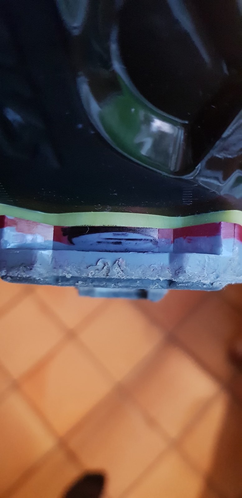

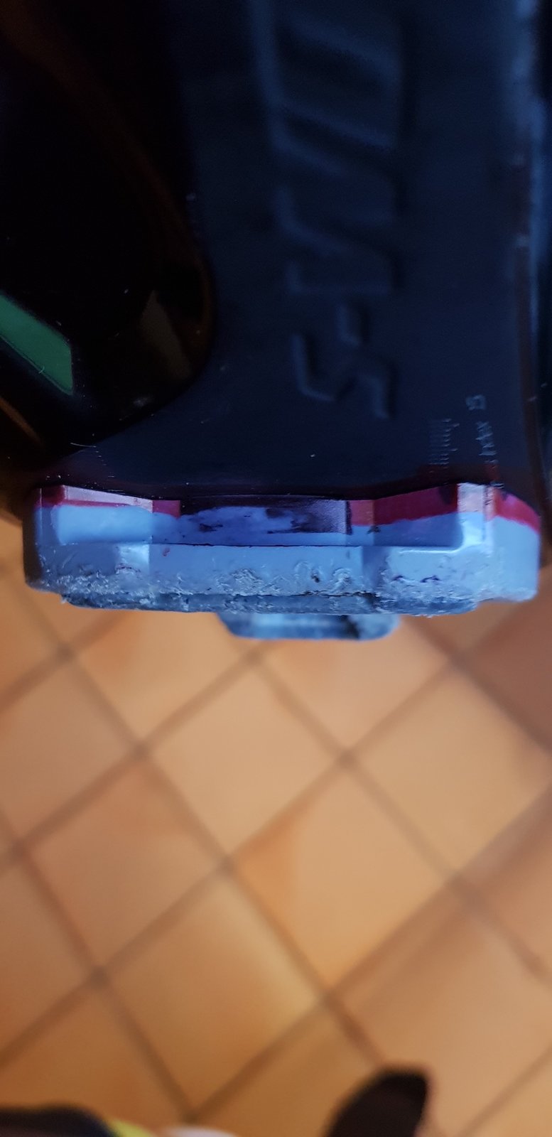

Vincent Blondeau Posté(e) le 22 mars 2019 Auteur Posté(e) le 22 mars 2019 Et ou se situe la zone de contact sur la cale ? Est elle centré ou pas ? Citer
MacCan Posté(e) le 22 mars 2019 Posté(e) le 22 mars 2019 Bonsoir Vincent, Merci pour la vidéo. J'ai fait un coloriage noir avant de rouler et voici ce que cela donne. La chaussures droite est celle avec la réhausse. Sur ce coté j'ai le sentiment que ca va et cela se confirme avec le ressenti. A gauche c'est pas tout a fait centré. Selon la vidéo, je ne dévisse que les deux vis du bas et ré-oriente la cale vers l'extérieur du pied. Est- ce la bonne approche ou dois je décaler toute la cale vers l'extérieur. Pour rappel la gene est sur l'extérieur du genou. Merci à toi. Citer
Vincent Blondeau Posté(e) le 23 mars 2019 Auteur Posté(e) le 23 mars 2019 Il faut bien faire pivoter la cale vers l’extérieur pour la cale gauche . Il y a plusieurs possibilités de rotation - soit autour de la vis du haut en devisant les deux vis du bas - soit autour de la vis la plus a l’extérieur en bas et en devisant la vis du bas et celle du haut La différence sera infime mais tu peux le ressentir au niveau de l'appui ( donc il faut nettouyer autour de la cale et faire des marques au blanco + feutre noir ) Citer
