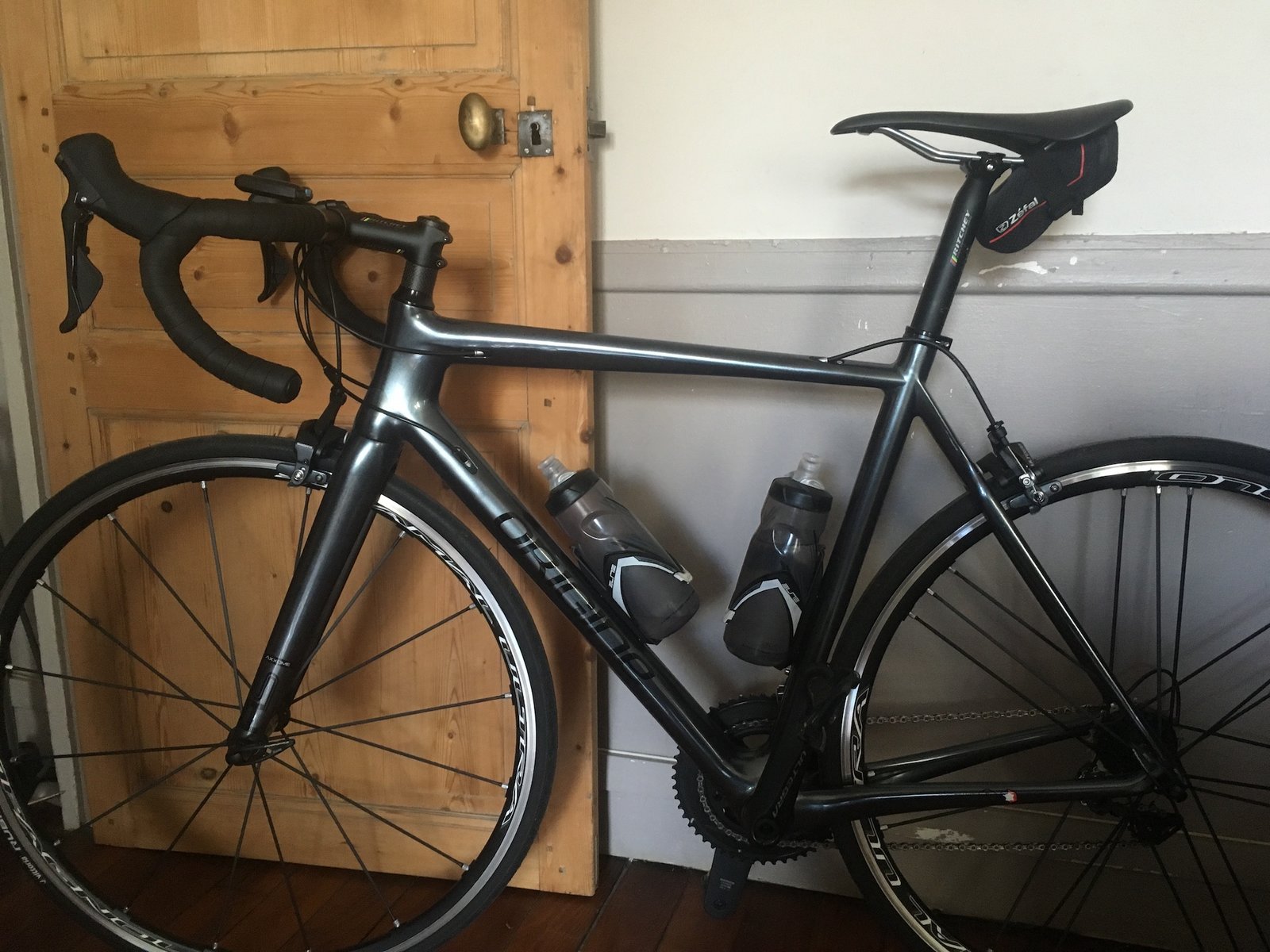

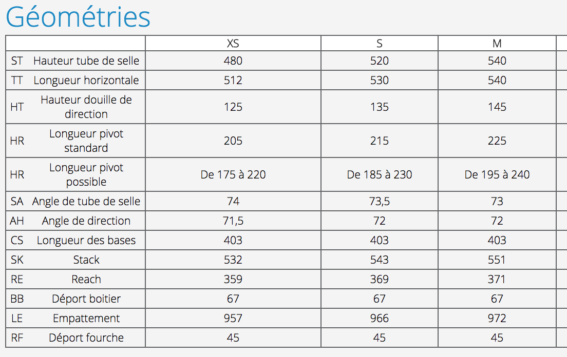

MacCan Posté(e) le 5 avril 2018 Posté(e) le 5 avril 2018 Bonjour Vincent, J'espère que tout va bien depuis le temps. Je viens de recevoir mon nouveau vélo qui est un Origine taille M. La géométrie du cadre est en photo. Sous la potence j'ai 25 mm et la potence est une 100mm. Vous trouverez une photo en PJ. J'ai reglé le vélo comme suit : Recul de selle : 5,2 cm Axe pédalier - Assise : 75,2 cm Hauteur selle - Milieu de cintre : 9,7 cm Nez selle - Axe potence : 51,2 cm J'ai une petite douleur dans le dos en bas a droite. J'ai un doute sur le réglage de la selle. Si je pose une planche sur la totalité de la selle, doit elle etre parfaitement horizontale ou légèrement inclinée vers l'avant? Une autre piste? Merci d'avance Davy Citer

Vincent Blondeau Posté(e) le 13 avril 2018 Auteur Posté(e) le 13 avril 2018 IL FALLAIT : HS hauteur de selle 760 RBS recul de bec de selle 65 besoin TDS déport 0 pour centrer le maintient SC distance selle cintre 530 passe a 520 h bascule du cintre 85 pour 64 un peu beaucoup mais pas de douleur donc on conserve Vous avez Recul de selle : 5,2 cm Axe pédalier - Assise : 75,2 cm Hauteur selle - Milieu de cintre : 9,7 cm Trop Important Nez selle - Axe potence : 51,2 cm Cette différence entre selle et cintre est trop importante . Le bec doit légèrement baisser . Citer
