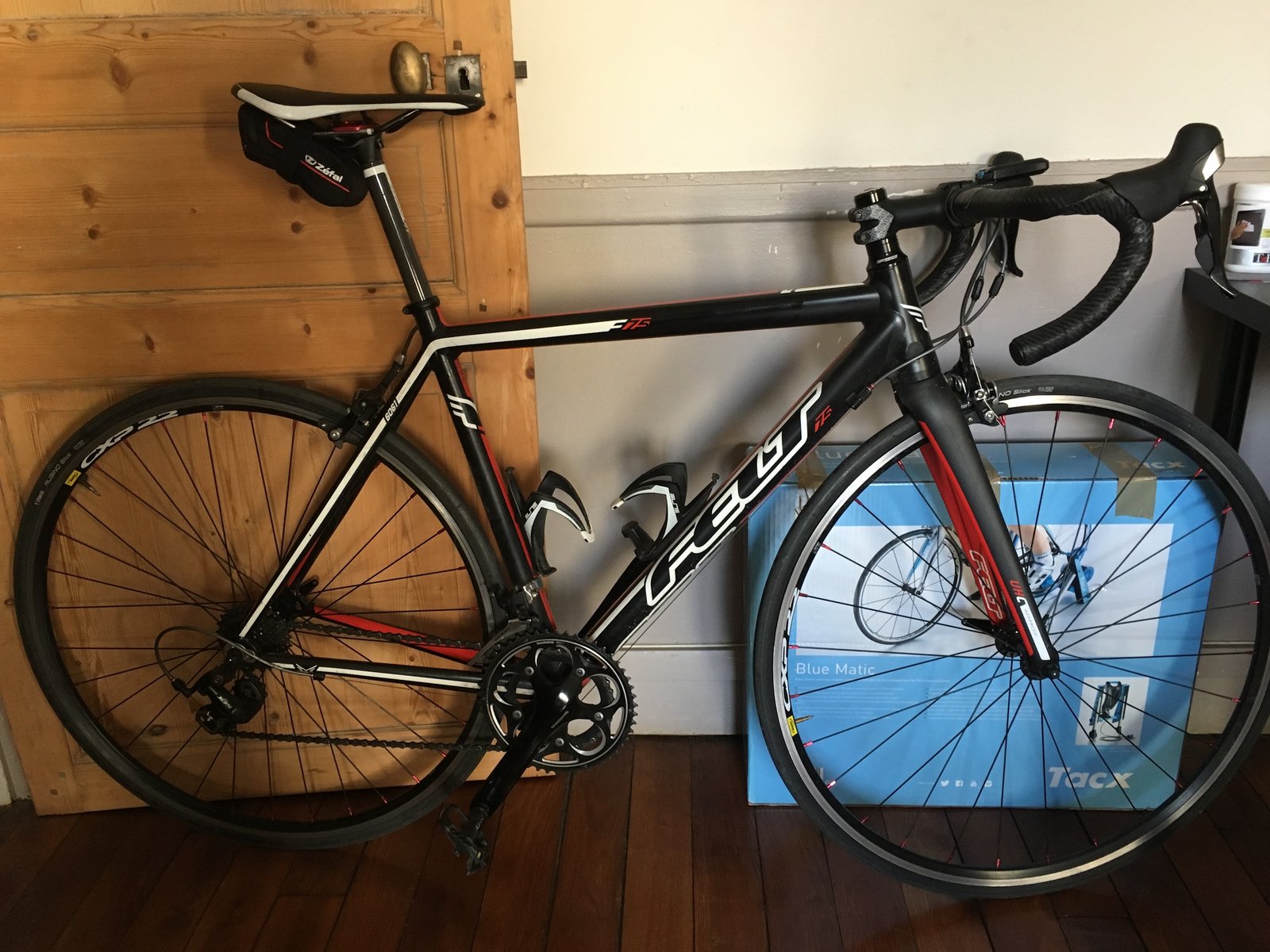

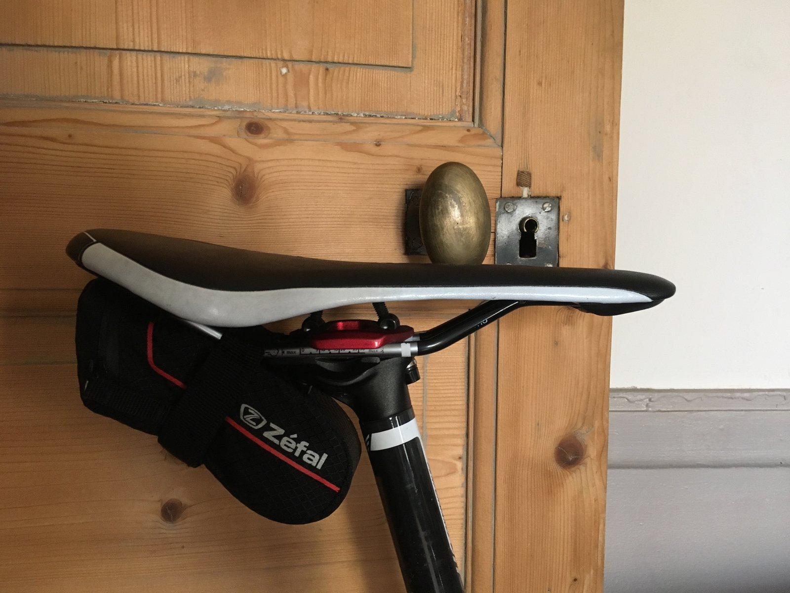

MacCan Posté(e) le 2 septembre 2017 Posté(e) le 2 septembre 2017 Bonjour Vincent, Tout va bien sur mon S-works. Malheureusement je suis remonté sur Paris et j'ai réglé mon vélo ( j'ai joins deux photos ) sur place avec ces réglages : Vélo Felt 75 taille : M Recul de selle : 6,5 cm Axe pédalier - Assise : 75,7 cm Hauteur selle - Milieu de cintre : 12 cm Nez selle - Axe potence : 52 cm Normalement les réglages sont comme sur mon Spé mais une fois dessus ca se gatte. J'ai des fourmis dans la main droite ( bcp ) et moins dans la main gauche. Gros mal aux fesses . Je ne m'explique pas trop les douleurs sachant que la position est sensiblement la meme normalement. La selle Felt ( 143 mm ) à un léger arrondi alors je me demande si cela peut etre en cause.....ou pas. Merci d'avance pour votre retour. Citer
Vincent Blondeau Posté(e) le 2 septembre 2017 Auteur Posté(e) le 2 septembre 2017 - Les cocottes semblent trop remonter - la selle semble avoir le bec trop bas Mains derriere le dos sur le plat tu ne dois pas sentir le corps avancer ! Citer

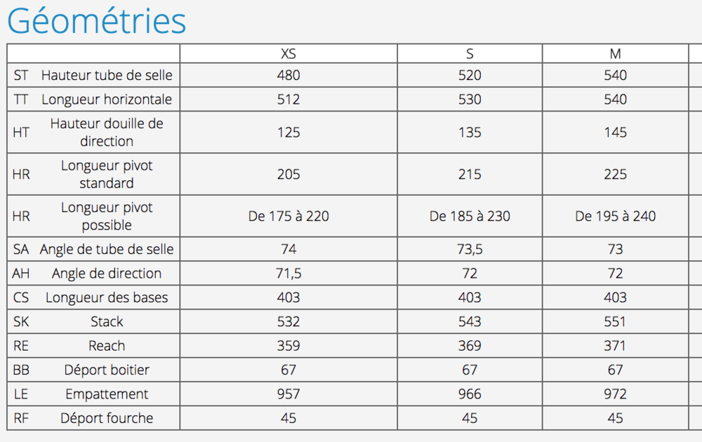

MacCan Posté(e) le 18 novembre 2017 Posté(e) le 18 novembre 2017 Bonjour Vincent, Ca fait un bail que je n'ai pas donné de nouvelles. Tout va bien. Je te sollicite aujourd'hui pour deux sujets. Je fais changer de chaussures car celles ci sont un poil courtes avec mes Sidas . J'hésites entre Specialized s-works et le haut de gamme Fizik. Est ce que ca aura une incidence quelconque sur ma position? Dernière chose je vends mon cadre S-works car je me trouve trop penché sur mon S. Je suis hésitant entre le Giant ( géométrie en pièce jointe ) et le Origine RS2 dont voici le lien de géométrie. https://www.origine-cycles.com/detail-kitcadre-262446_Axxome-RS-carbone-Route.html ( En bas de page ) Quelle taille me conseilles tu? Est ce que la tige de selle intégrée de Giant pose pour mon recul de selle? Désolé pour ce tas de questions et merci pour tes réponses. Bonne soirée. Davy giant-bicycles-bike-92384.pdf Citer
Vincent Blondeau Posté(e) le 20 novembre 2017 Auteur Posté(e) le 20 novembre 2017 Le 18/11/2017 à 18:13, Davy Magal a dit : J'hésites entre Specialized s-works et le haut de gamme Fizik. Est ce que ca aura une incidence quelconque sur ma position? Là il faut essayer avec les semelels leur forme etant particulière il faut essayer et ne pas prendre trop long . Le 18/11/2017 à 18:13, Davy Magal a dit : Quelle taille me conseilles tu? Est ce que la tige de selle intégrée de Giant pose pour mon recul de selle? La tige de selle intégrée est toujours problèmatique car tu ne peux la changer et la selle ne doit pa setre en, porte à faux ..Je dois regarder ( dans la semaine car il va faiire unpeu chaud et je vais aller rouler un peu ) Citer

MacCan Posté(e) le 16 janvier 2018 Posté(e) le 16 janvier 2018 Bonjour Vincent, Je suis en train de voir pour changer mon mulet. J'ai trouver une bonne occase sur ce modele. Est ce que le velo pourrait me convenir, j'ai un doute sur la tige de selle : https://www.giant-bicycles.com/fr/tcr-advanced-pro-team-2017 Merci d'avance. Davy Citer
Vincent Blondeau Posté(e) le 16 janvier 2018 Auteur Posté(e) le 16 janvier 2018 Bonjour, Le cadre qui vous conviendrait devrait faire - angle tube de selle 74° - deport de tige de selle 22 à 25 - longueur tube sup 540 - longueur de douille 170 Controlez avec le GIANT Citer
