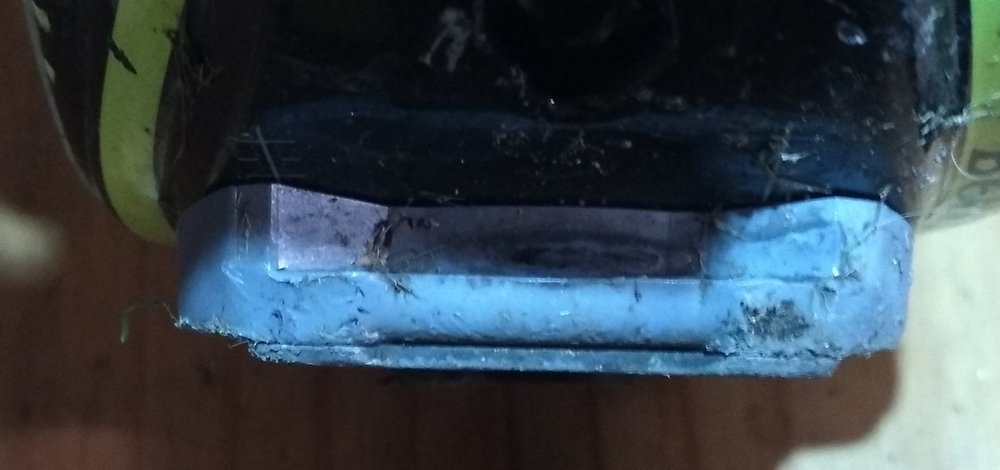

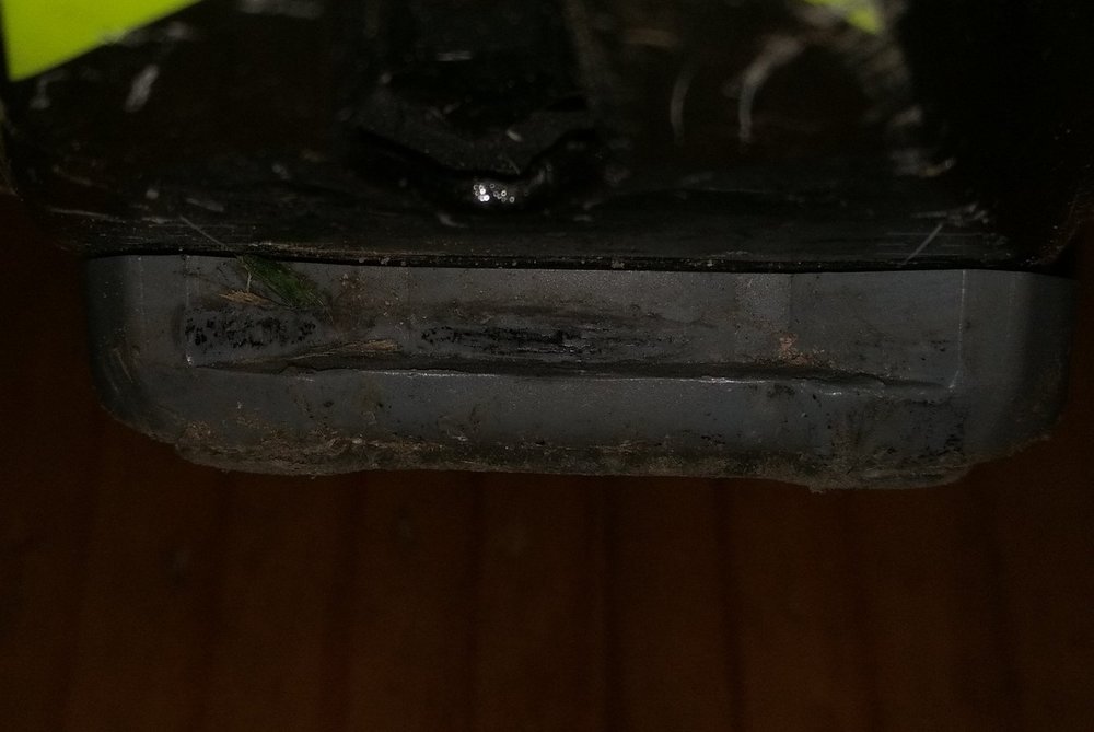

Jeremy Rastour Posté(e) le 7 novembre 2017 Posté(e) le 7 novembre 2017 ci joint une photo de l'orientation des cales gauche et droite. Citer
Vincent Blondeau Posté(e) le 8 novembre 2017 Auteur Posté(e) le 8 novembre 2017 Bonjour J'ao fusionné les deux sujets car il faut repondre par rapport au sujet que nous créons avec le detail de ce qui a été fait . Pour les douleurs aux genoux cela peut provenir de lma hauteur de selle ? Que'lle est elle ? Avez vous monté a 725 ? Pour regarder vos cales il semblerait que vos talon veulent aller plus a l'exterieur ? Es ce votre sentiment ? Le mauvais appui gauche peut etre lié à une jambe plus courte ? Es ce le cas ? ou a un pied plus court ? es ce le cas ? Citer
Jeremy Rastour Posté(e) le 8 novembre 2017 Posté(e) le 8 novembre 2017 Bonsoir, J'ai réglé ma hauteur de selle à 72,5cm. Concernant le réglage des cales oui j'ai la sensation en roulant de vouloir positionner mes talons plus à l'extérieur. J'ai changer l'orientation de la câle gauche et j'ai fait deux sorties comme ça. je me sens mieux mais je ressent encore le besoin de sortir le talon vers l'extérieur. A droite c'est mieux mais j'avais la sensation d'être en buté et j'ai donc modifier très légèrement l'orientation pour sortir un peu le talon. je n'ai fait qu'une sortie comme ca. Concernant la longueur des jambes oui j'ai bien une jambe plus courte que l'autre, la gauche avec environ 1/2 cm d'écart (4mm pour la cuisse et 2mm pour jambe). pour le pied j'ai également une différence de 4mm 252mm à gauche et 256mm à droite. merci Citer
