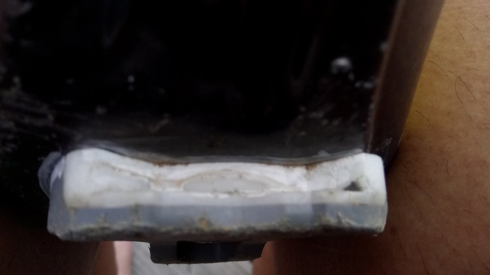

Eric Pouzou Posté(e) le 3 septembre 2017 Auteur Posté(e) le 3 septembre 2017 Bonjour, pas pu sortir hier,mais cyclo aujourd’hui de 114 km 1070 D+ a 26 de moyenne.(pas trop la pêche) Resultats :Douleurs bas du dos ,douleurs au cou, douleurs et échauffements a au postérieur et douleur tres gênante derrière la jambe gauche au creux du genoux. Ci joint photo de la cale gauche .Que pensez vous du réglage ? (la droite suit). Je ne sais pas quoi faire ou changer pour être mieux. Je pense remettre ma selle prologo un peu plus large que l'aliante en attendant mieux. dans l' attente de vous lire et de votre réponse au mail precedent . Merci A bientot Citer
Vincent Blondeau Posté(e) le 4 septembre 2017 Posté(e) le 4 septembre 2017 Le 03/09/2017 à 16:50, Eric Pouzou a dit : Bonjour, pas pu sortir hier,mais cyclo aujourd’hui de 114 km 1070 D+ a 26 de moyenne.(pas trop la pêche) Resultats :Douleurs bas du dos ,douleurs au cou, douleurs et échauffements a au postérieur et douleur tres gênante derrière la jambe gauche au creux du genoux. Ci joint photo de la cale gauche .Que pensez vous du réglage ? (la droite suit). Je ne sais pas quoi faire ou changer pour être mieux. Je pense remettre ma selle prologo un peu plus large que l'aliante en attendant mieux. dans l' attente de vous lire et de votre réponse au mail precedent . Merci A bientot Expand On note une marque importante a gauche ..vous dechaussez le pied gauche en premier' ? Si ce n'est pas le cas il faudrait serrer la tension des pedales ! Le 03/09/2017 à 16:57, Eric Pouzou a dit : La cale droite Expand RAS cale centree... Pour la selle nous avions évoqué le SAN MARCO REGALE qui est une selle plus large .. Citer

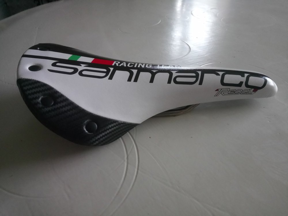

Vincent Blondeau Posté(e) le 5 septembre 2017 Posté(e) le 5 septembre 2017 Pour la selle nous avions évoqué le SAN MARCO REGALE qui est une selle plus large .. OK Citer

Eric Pouzou Posté(e) le 13 septembre 2017 Auteur Posté(e) le 13 septembre 2017 bonsoir, j'ai reçu la selle san marco regale.J'attends vos indications pour la monter. Pour la cale de compensation , en avez vous ? peut on venir directement chez vous l'acheter ou faut il passer par le site? Merci d'avance. Cordialement Citer
Eric Pouzou Posté(e) le 14 septembre 2017 Auteur Posté(e) le 14 septembre 2017 bonsoir, cette superbe selle n'attend plus que vos conseils de réglage pour être montée et essayée. Merci d'avance. Cordialement Citer
Vincent Blondeau Posté(e) le 15 septembre 2017 Posté(e) le 15 septembre 2017 Regalge RBS a 80/ 85 mel envoye ... Citer
