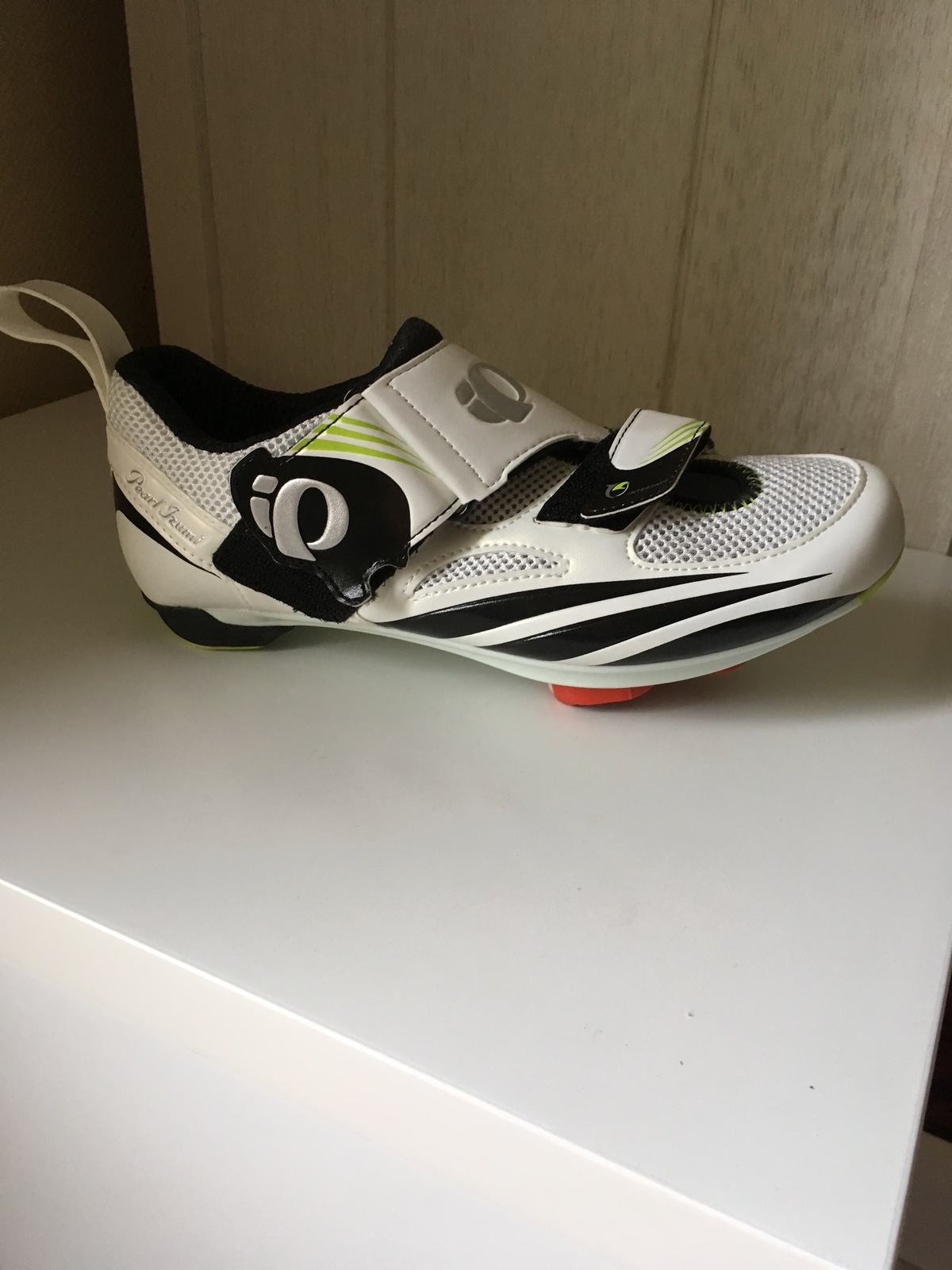

Caroline Posté(e) le 3 juillet 2017 Posté(e) le 3 juillet 2017 Bonjour, Voici les chaussures que j'ai acheté jeudi dernier : La semelle intérieure mesure 250 mm et la pointure : 41. Il s'agit de la marque Pearl Izumi, spéciales pour le triathlon. J'ai roulé avec à pour une sortie de 25km à 25km/h de moyenne et je me sens beaucoup mieux tenue, la semelle est plus rigide. Citer
