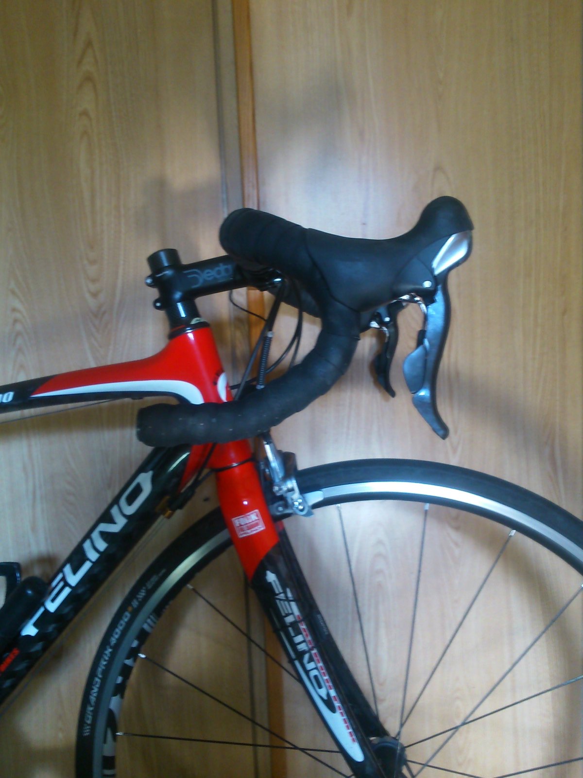

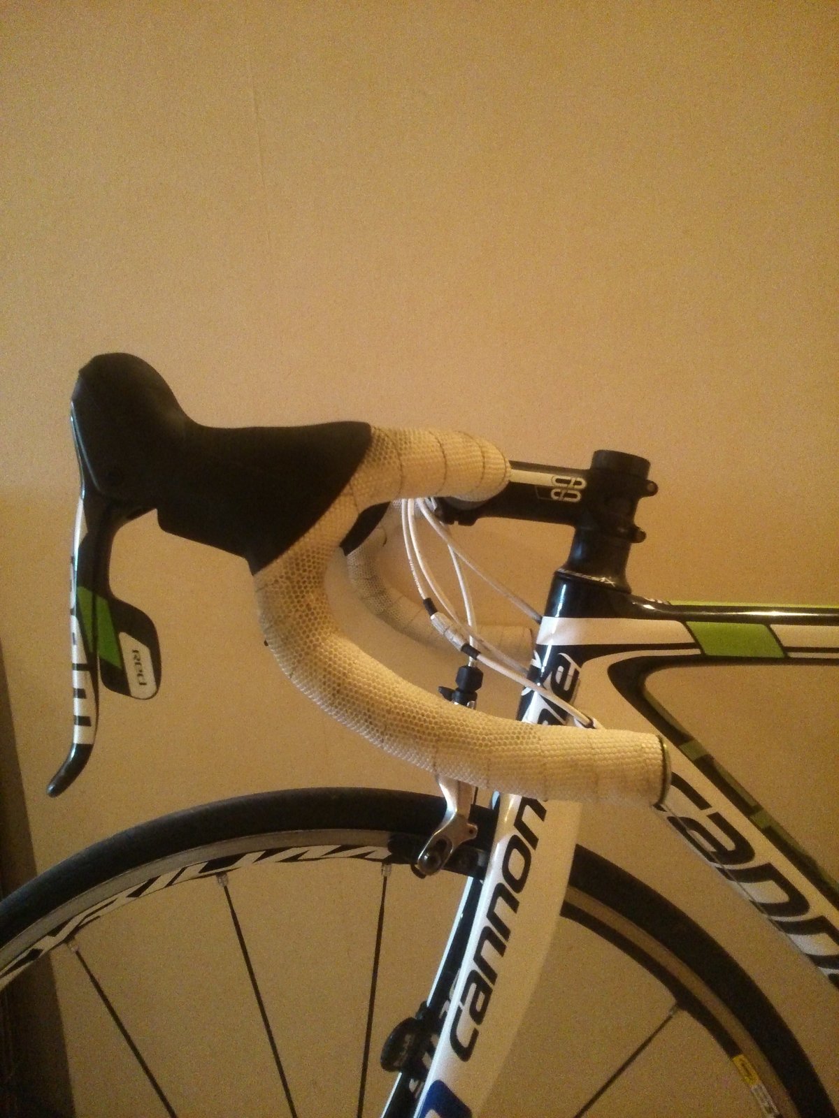

Brizais Posté(e) le 14 août 2017 Posté(e) le 14 août 2017 (modifié) Photo 1 Mon cintre actuel Photo 2 un cintre FSA Gossamer Compact Sur le FSA on remarque que les cocotte sont plus haute. Pour la largeur du cintre j'ai un 42 cm ( mesure en bas du cintre), je peux rester comme cela ou je dois passer en 40 cm Modifié le 14 août 2017 par Brizais
Vincent Blondeau Posté(e) le 14 août 2017 Auteur Posté(e) le 14 août 2017 Le réglage des cocottes sur le cintre actuel est totalement a revoir : - sans les cocottes on règle la position du cintre mains en bas - on monte les cocottes en haut ( un niveau pose sur la cocotte et posé sur deux doigts posés sur le cintre ) et on serre les cocottes - on vérifie la position mains aux cocottes qui doit etre confoirtable - ensuite on vérifie que mains en bas on peut freiner sans bouger le coude CQFD
Brizais Posté(e) le 14 août 2017 Posté(e) le 14 août 2017 je changement de position des cocottes me permettra t'il descendre avec les mains au creux du cintre ? Yann
Vincent Blondeau Posté(e) le 15 août 2017 Auteur Posté(e) le 15 août 2017 C'est le but mais il faut suivre le protocole de réglage imperativement

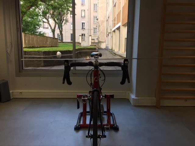

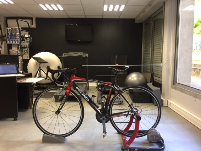

Brizais Posté(e) le 17 août 2017 Posté(e) le 17 août 2017 Bonsoir, Sur des photos prises en mai lors de l'étude posturale, j'ai remarqué que les cocottes était plus haute Depuis l'étude posturale j'ai changé la potence par une plus courte peut être que j'ai mal réglé le cintre Yann
Vincent Blondeau Posté(e) le 17 août 2017 Auteur Posté(e) le 17 août 2017 Entre le dessous de la règle et le cintre il devrait y avoir l'epaisseur de 1 a 2 doigts

Vincent Blondeau Posté(e) le 18 août 2017 Auteur Posté(e) le 18 août 2017 Il y a 13 heures, Brizais a dit : vous me conseiller de changer la position du cintre mais le bas du cintre ne sera plus parallèle au sol ... Yann Le réglage d'un cintre se fait de la manière suivante : 1) réglage du cintre pour la position " mains en bas du cintre " ... 2) mise en place des cocottes pour que le dessus des cocottes soit entre 1 et 2.5 cm au dessus du niveau du dessus du cintre 1 a 2 doigts 3) vérification de la position ( agréable ) mains aux cocottes 4) vérification du freinage mains en bas du cintre . Ce dernier devant se faire sans devoir bouger le coude ..

Vincent Blondeau Posté(e) le 18 août 2017 Auteur Posté(e) le 18 août 2017 Cette fiche doit avoir une dizaine d'année ..Ce type de cintre n(existe plus ..Il n'est donc plus obligatoire d'avoir le bas du cintre horizontal mais juste la position " mains en bas au creux " qui soit confortable a tenir .
Brizais Posté(e) le 18 août 2017 Posté(e) le 18 août 2017 à l’instant, Vincent Blondeau a dit : Cette fiche doit avoir une dizaine d'année ..Ce type de cintre n(existe plus ..Il n'est donc plus obligatoire d'avoir le bas du cintre horizontal mais juste la position " mains en bas au creux " qui soit confortable a tenir . Ok je vais modifier l'inclinaison de mon cintre et tester Yann
