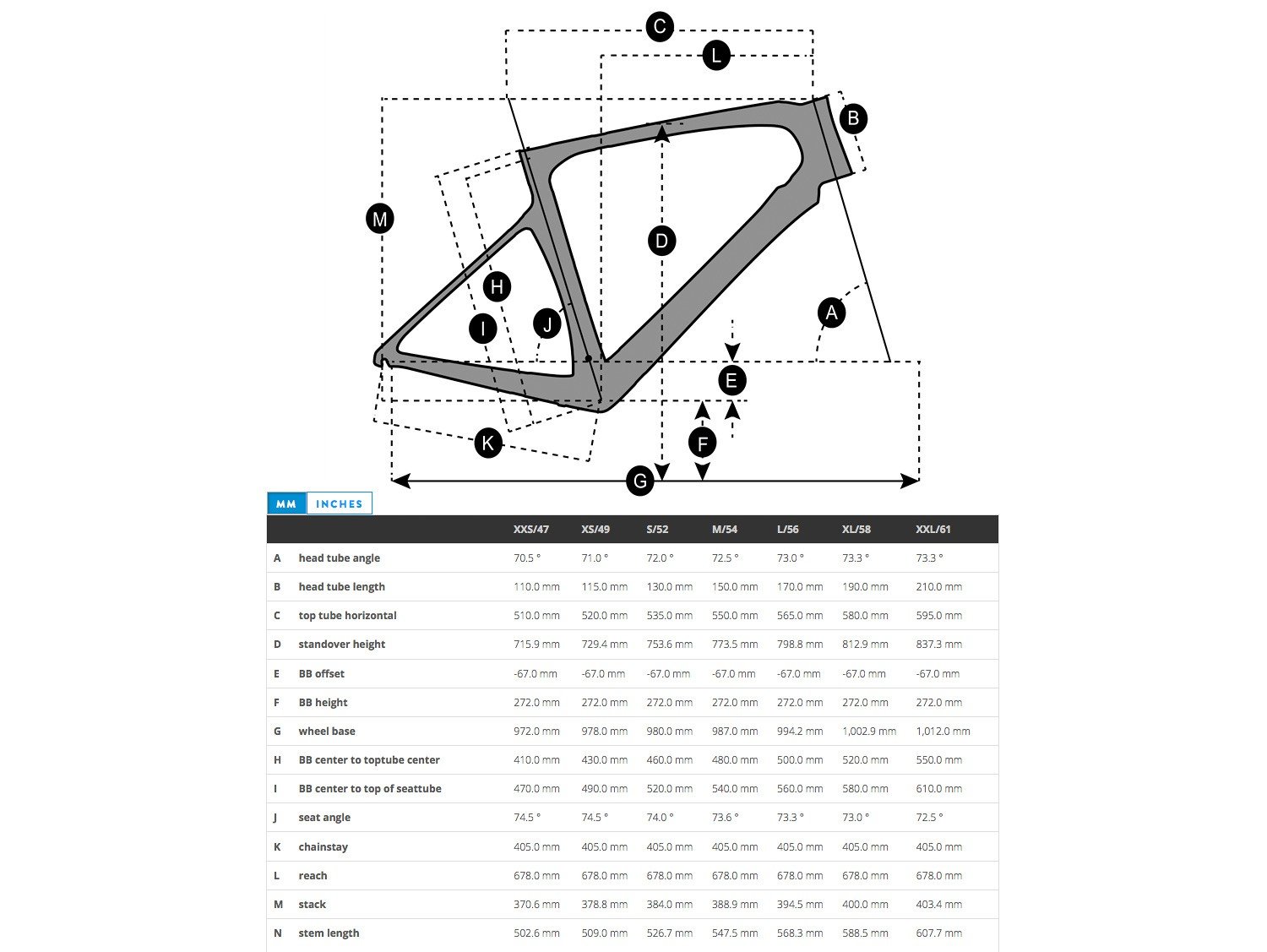

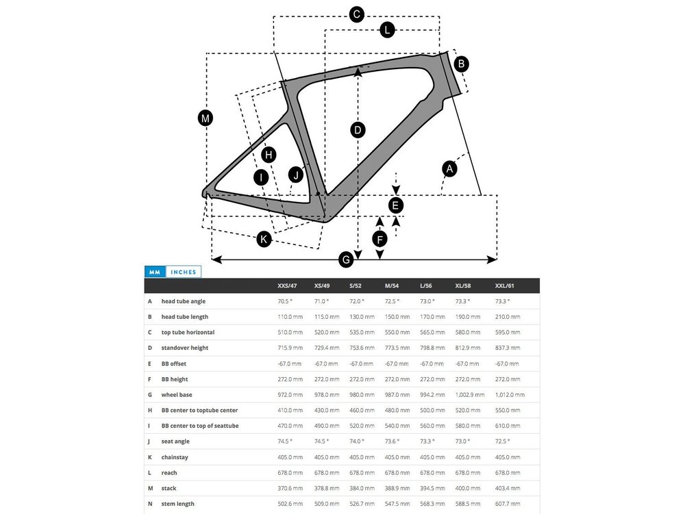

Laurent V Posté(e) le 29 août 2017 Posté(e) le 29 août 2017 Bonjour Vincent, J'ai changé de vélo, celui-ci se rapproche des cotes du cadre idéal que vous m'avez conseillé. C'est un Scott Foil10 de 2017 en taille 61(XXL). J'ai repris les cotes que vous m'avez indiqué, je me sens bien posé sur le vélo, pas de douleurs particulières. Prochaine étape, installer la tige de selle avec 5mm de déport qui est en commande. Sportivement,
