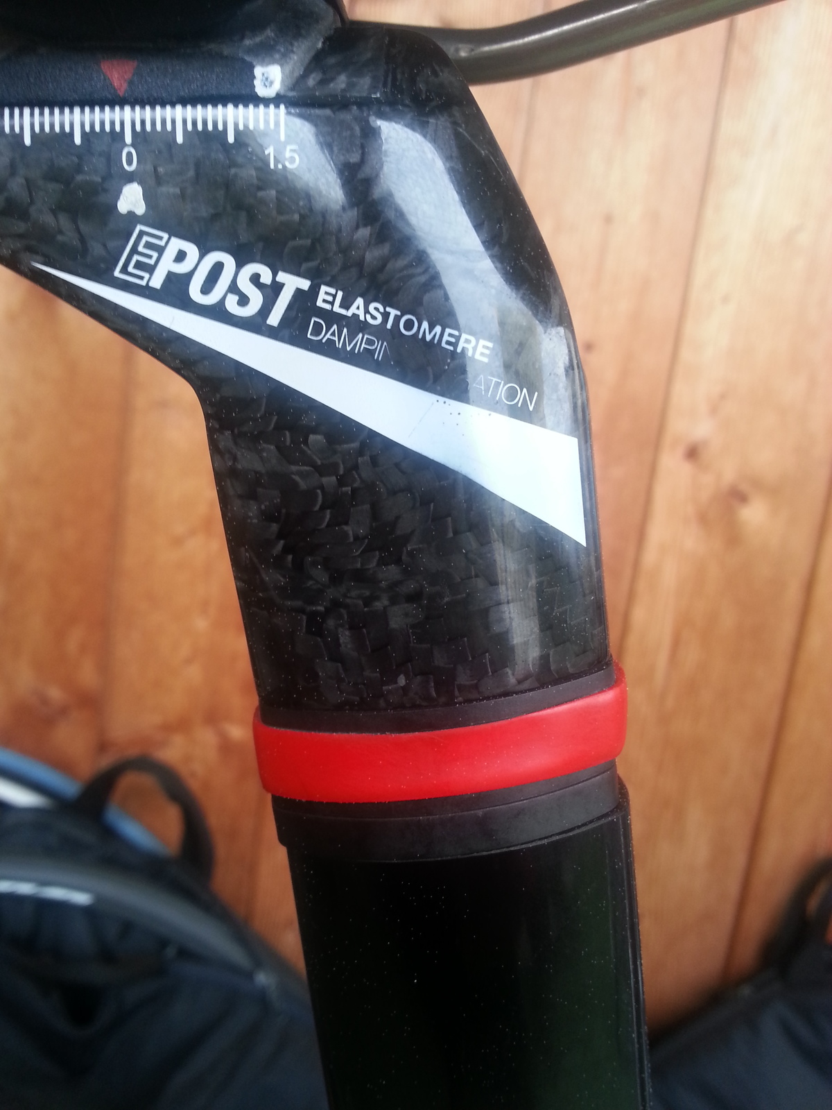

serge Posté(e) le 2 avril 2017 Posté(e) le 2 avril 2017 La douleur se situe au niveau de la fesse droite, de plus je crois que les cales de la selle surtout la rouge qui est plus souple ne tiennent pas correctement. Vous m'avez parlé d'une cale qui s'emboite sur la tige de selle. je vous transmets les photos. Cordialement. Mr Serge Cougnot.
Vincent Blondeau Posté(e) le 3 avril 2017 Auteur Posté(e) le 3 avril 2017 Il ets possible de remplacer la cale rouge par une noire !
serge Posté(e) le 3 avril 2017 Posté(e) le 3 avril 2017 Merci pour l'info mais je n'est pas ce type de cale en ma possession. Savez-vous oû je peux m'en procurer une s'il vous plait. Par ailleurs est ce qu'il faut attendre encore pour finaliser le réglage de ma position ? Cordialement. Mr Serge Cougnot.
Vincent Blondeau Posté(e) le 3 avril 2017 Auteur Posté(e) le 3 avril 2017 Bonjour , Vous trouverez des cales noires chez Decatlon , Bouticycle, Culture velo , les velocistes et sur le net . C'est vous qui direz quand la position sera satisfaisante pour vous .
