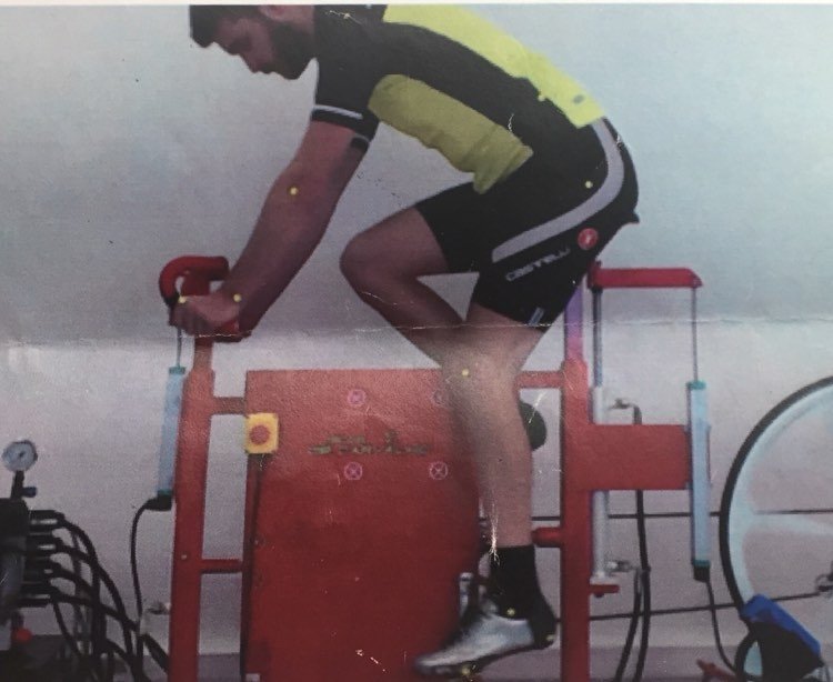

maximeS Posté(e) le 8 septembre 2020 Auteur Posté(e) le 8 septembre 2020 la semelle fait 29.2 exactement , et la chaussure fait 30 cm de long et le talon virtuelle et de 3 cm hauteur axe de pédale 16 mm , oui ma pratique c'est de faire des course en 2/3 cat FFC . voici une photo de l’étude postural c’était il y a 4 ans mais j'ai toujours les même cote , se problème et arriver quelle que temps apres cette posture
