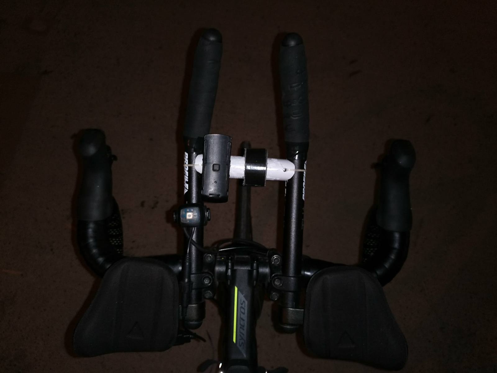

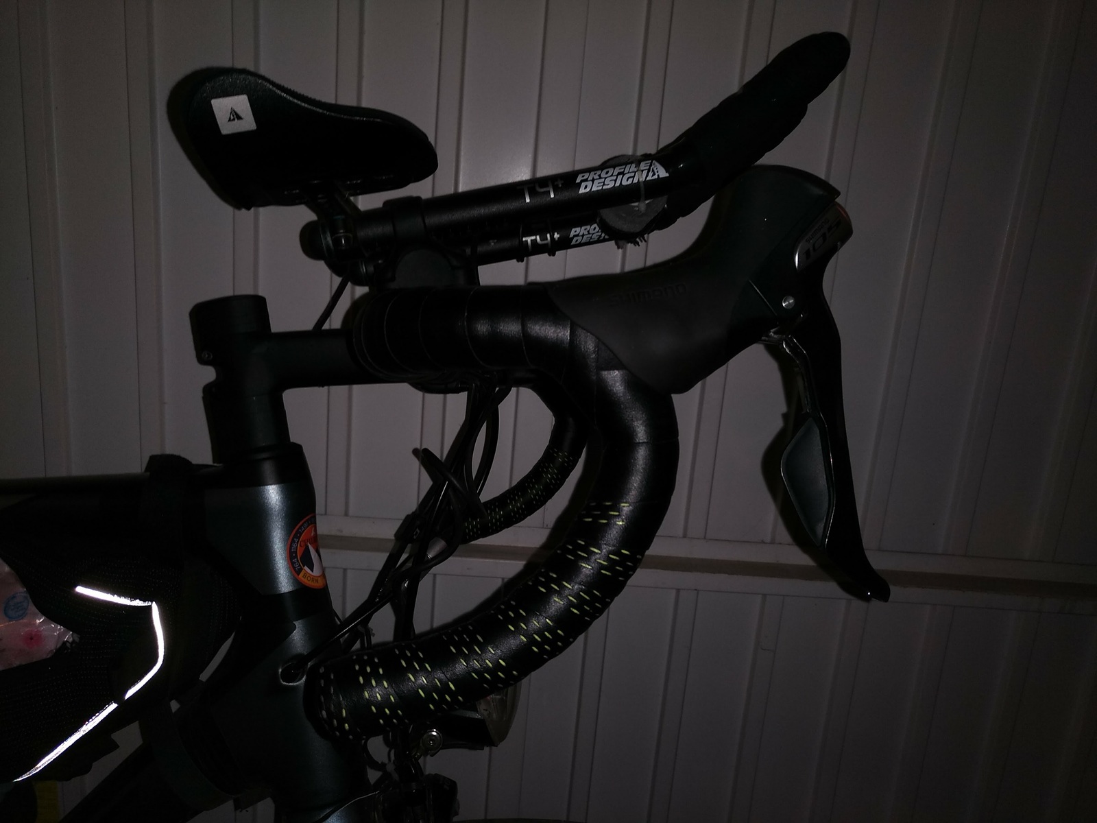

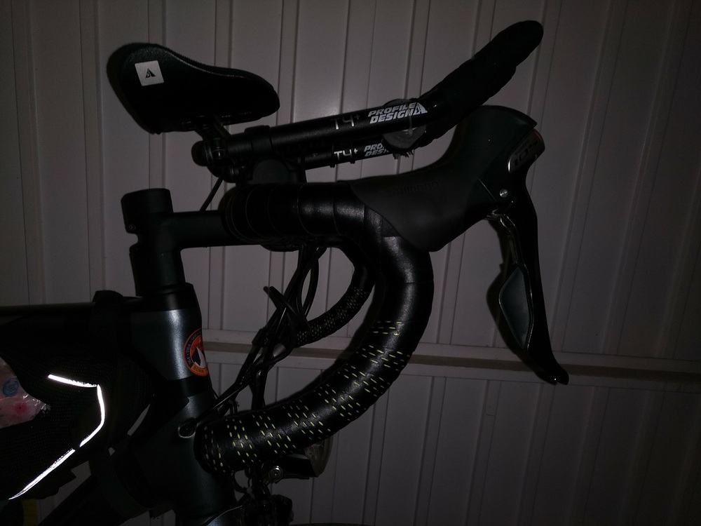

Christophe Antonoff Posté(e) le 16 juin 2017 Posté(e) le 16 juin 2017 Bonjour Vincent, Premier objectif de la saison rempli, mais avec de gros problemes de mains (perte de mobilité, de force, douleur et oedeme au poignet). Il s'agissait de la "born to ride", 1200km/16000mD+ entre foret noire, alpes suisses italiennes et francaise puis cevennes, roulés en 90h. je sors de chez le medecin. Examens a faire, mais le diagnostic est une compression du nerf ulnaire. ca m'est arrrive apres 18h de route main gauche, puis a cede sous anti-inflammatoires le lendemain, avant que la main droite ne subisse le meme sort a la fin (de 80 a 90h de course), au point de ne plus pouvoir toucher le cintre sans hurler. ca ne m'etait pas arrivé avant malgré plusieurs sorties a >300km/600m+. pour rappel j'ai des prolongateurs dont j'ai usé et abusé. les options evidentes sont d'augmenter l'amortissement (gants, guidoline, inserts gel..). pesez-vous a autre chose? changer la hauteur du cintre ou le cintre lui-meme? répartir le poids plus sur la selle? Merci, Christophe
Vincent Blondeau Posté(e) le 16 juin 2017 Auteur Posté(e) le 16 juin 2017 En fait pour faire d'aussi longues distances il faut " améliorer " le confort ...en fait reduire un peu SC et remonter le cintre avec peut etre des prolongateurs différents . Pourrais avoir une photo de l'installation des prolongateurs ...
Christophe Antonoff Posté(e) le 16 juin 2017 Posté(e) le 16 juin 2017 Ok, je prendrai des photos demain matin. Mes prolongateurs ont des réhausses de 4cm, pour permettre d'utiliser le haut du cintre normalement. En y repensant, je n'ai jamais mis les mains en bas du cintre (ce que je fais plus volontiers sur des sorties plus péchues), mais le plus souvent aux cocottes. et aux prolongateurs, sans lesquels je n'aurai jamais pu finir l'epreuve.
Vincent Blondeau Posté(e) le 20 juin 2017 Auteur Posté(e) le 20 juin 2017 Donc c'est l'ensemble qu'il faudrait relever mais es ce possible ?
Christophe Antonoff Posté(e) le 20 juin 2017 Posté(e) le 20 juin 2017 J'ai joint 2 photos, face et profil. Il y a 2.5cm de cales au dessus de la potence. et encore, ma potence est vers le bas, je peux la retourner. donc il y a moyen de relever le poste de pilotage complet, au besoin.
Vincent Blondeau Posté(e) le 20 juin 2017 Auteur Posté(e) le 20 juin 2017 Il va falloir remonter l'ensemble au plus que possible ...
Christophe Antonoff Posté(e) le 20 juin 2017 Posté(e) le 20 juin 2017 ca marche je ferai ca. ceci dit, je ne dois plus faire de vélo pour ne pas ré-enflammer le nerf ulnaire/cubital jusqu'a disparition des symptomes. En attendant j'ai ressorti le vélo couché. Christophe
