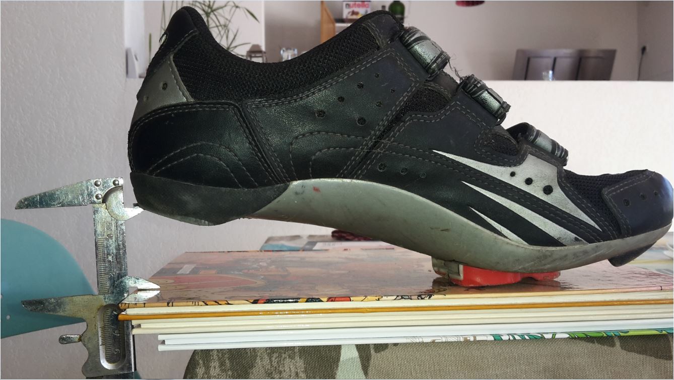

Christophe Antonoff Posté(e) le 20 janvier 2017 Posté(e) le 20 janvier 2017 "Non il faudra rester à 815 ..on recherchera la cause de cet écart ( probablement la valeur de EJ )" Je crois que vous avez raison... je reviens de reprendre la mesure, sans cuissard et en appuyant tres fort (beaucoup plus que lors de la prise initiale avec le cuissard), et j'arrive entre 938 et 940mm selon les essais! J'ai reverifié Buste1, je suis toujours a 1555mm en haut du sternum, donc Buste1=615 a 617mm. (Je n'arrive pas a remesurer "Buste" car je suis tout seul la). Pour les chaussures, j'irai en essayer ce WE en magasin (idealement les memes, mais un peu plus courtes). En attendant j'ai essayé de mesurer le talon virtuel, cale a plat au sol, voir photo: J'ai 45mm, auxquels enlever 9,5mm d'epaisseur de cales. ca ferait 35mm? est-ce que ca peut avoir une incidence, par rapport aux 28mm que vous avez indiquées ds le pdf? Citer
Vincent Blondeau Posté(e) le 26 janvier 2017 Auteur Posté(e) le 26 janvier 2017 Parfait ..[ je vais mieux donc je reprends les dossiers ] Oui pour la talon cela fait 35 donc par rapport a la hauteur donnée avec 28 il faut donc ajouter 8 mm ... Citer

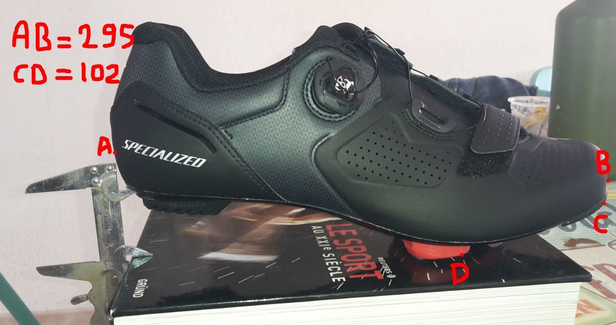

Christophe Antonoff Posté(e) le 27 janvier 2017 Posté(e) le 27 janvier 2017 Remettez vous bien! De mon coté, après essai/comparaison pendant deux heures en magasin, je suis passé de mes vieilles Spé de 2006 en 46 (29,5 mondopoint) (toutes ramollies et elargies) a des Spé BG Expert Road (semelle carbone + fine & rigide) en 45 (29 mondopoint), et mis une paire de cales keo Grip rouges. elles sont donc beaucoup plus pres du pied, avec un excellent maintien. mesures prises comme indiqué sur la photo: longueur hors-tout 295mm (donc marginalement + courtes que les anciennes) longueur semelle interieure a plat 293 (2mm + courtes que les anciennes) talon virtuel 44mm - 12mm (epaisseur Keo grip) = 32mm Mes doigts de pied effleurent le bout, ca m'a l'air d'etre au poil engagement 102mm, donc le max avec cette chaussure (104mm sur celles d'avant) Reglage vélo inchangé. Par contre les chaussures ne changent rien au fait que mon genou droit fait un a-coup vers l'interieur au point mort haut, et que j'ai en a peine 10-15' d'echauffement une tension (je dirais tendineuse) au creux poplité. Pour info mon pied droit part naturellement plus en canard que le gauche, la faute a un bassin plus ouvert a droite (malgré moult séances osteo ca reste comme ca). la cale droite est reglee en consequence (legere ouverture, mais meme engagement). Tet avec des pedales plates: mon pied droit se pose plus excentré (distance pied-manivelle augmentee), et se positionne naturellement un peu plus engagé qu'avec les réglages que vous préconisez, et je n'ai aucune tension. Ultime test qui a tout changé: j'ai engagé les cales de 5mm (donc a 107mm), et la miracle, aucune douleur/tension, et le genou droit arrete de se balader. Pour rappel, j'etais a ce réglage d'engagement (voire un mm ou deux plus loin sur les chaussures en 46) jusqu'a cet automne (et ce depuis 10 ans) sans douleur ou feu de pied. Bref, voila ou j'en suis... je crois qu'il faut que j'arrete de changer en attendant votre avis :o) Merci d'avance, et bon week-end, Christophe Citer
Vincent Blondeau Posté(e) le 27 janvier 2017 Auteur Posté(e) le 27 janvier 2017 Parfait l'engagement a 107 ..il faut le conserver ... Au final : quelques mesures ... plus ou moins précises ... là nous voyons quelques millimètres .. A valider sur une sortie par temps clément ( sup a 12° ).. Il ne faut rien toucher sauf en cas de douleur ..et faire quelques sorties . Citer
