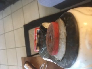

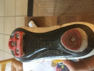

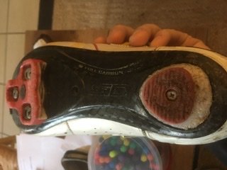

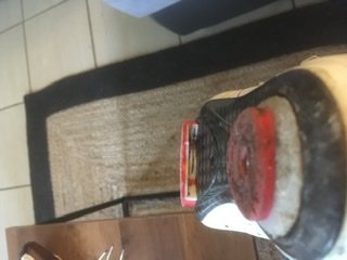

Vincent Blondeau Posté(e) le 21 septembre 2020 Auteur Posté(e) le 21 septembre 2020 Il faudrait : Photos des cales vue de dessous et depuis le talon..
David bourdon Posté(e) le 21 septembre 2020 Posté(e) le 21 septembre 2020 Ok je vous fais ça tout à l heure

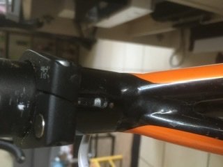

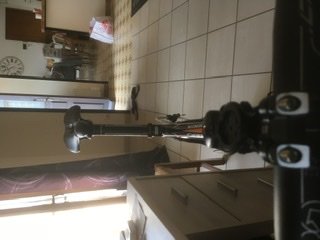

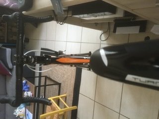

David bourdon Posté(e) le 21 septembre 2020 Posté(e) le 21 septembre 2020 J ai repris les côtes une par une je vous les redonnes à l heure actuelle : SC : 51,1 RBS 5,5. HS 74,2 H Bascule ( 4,3 haut cintre milieu bec de selle ) ps j ai réaligner la selle je pense il y avais 1 ou 2 mm là je pense être pas mal par contre je pense être droit à l heure actuelle mais si je me fie au graduation dans le cadre ce n est pas dans l axe à quoi dois je me fier ? Je vous met la photo

David bourdon Posté(e) le 21 septembre 2020 Posté(e) le 21 septembre 2020 il y a 18 minutes, Vincent Blondeau a dit : Il faudrait donc faire rentrer le talon de la chaussure gauche ? Je ne sais pas trop ? Avez vous regarder photos ?
Vincent Blondeau Posté(e) le 22 septembre 2020 Auteur Posté(e) le 22 septembre 2020 Si la maqrue ets située sur l'extérieur de la chaussure il faut faire tourner la cale vers l’extérieur ( de 1 a 2mm ) pour éviter les contraintes
David bourdon Posté(e) le 22 septembre 2020 Posté(e) le 22 septembre 2020 J ai pas une marque net car il Y a déjà les anciennes marques j avais mis du feutre noir mais plus rien n est régulier sur la cale Donc je ressaie une fois avec le feutre noir ? Sinon j ai une paire de cales neuve rouge en stock je pourrais mettre celle la au moins les marques seront réel de maintenant ? Vous en pensez quoi ?
David bourdon Posté(e) le 22 septembre 2020 Posté(e) le 22 septembre 2020 Ok je ressaie une sortie ( demain normalement) tel quel en marquant les cales ( je vais me procurer du blanc ) et la fin de la sortie ça me donnera sûrement des indications si centré ou non
David bourdon Posté(e) le 23 septembre 2020 Posté(e) le 23 septembre 2020 Bonsoir alors J ai voulu reculer la selle de 1 mm pour cette histoire de rotule qui me gêne depuis quelques sorties les quadriceps travaillent énormément ce qui est bien mais l impression que la rotule a plus de préssion du coup j ai voulu tester avec 1 mm de recul en plus aujourd’hui 78 kms 27 de moyennes petit grand plateau sans trop forcer La bonne nouvelle est que j ai casi pas eu de douleur à cette rotule ni ailleurs juste mon genou que je sens un peu titiller mais pas plus bien sûr je tape pas dedans je fais de bonnes sortie bon rythme mais sans trop forcer , voilà donc hasard ou alors ce mm peut faire la différence ? J en sais rien pour l instant qu en pensez vous ? Je vous joins les photos des cales ( par mail du coup je suis limité en KO ici ) on voit une marque net centrale chaussure de gauche et de droite et une moins net sur les côtes opposés qu en pensez vous aussi ?
Vincent Blondeau Posté(e) le 24 septembre 2020 Auteur Posté(e) le 24 septembre 2020 Pour les marques latérales c'est au déchaussage . 1 mm cela peut avoir une importance . il faut attendre d'autres sorties
