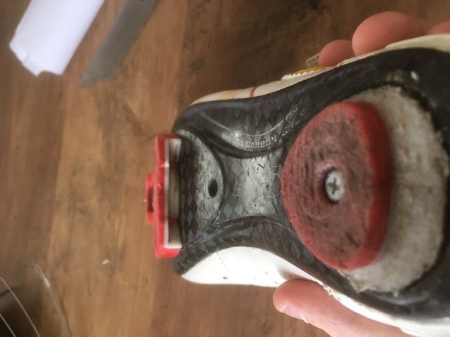

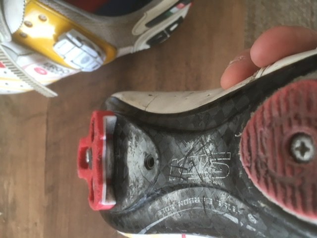

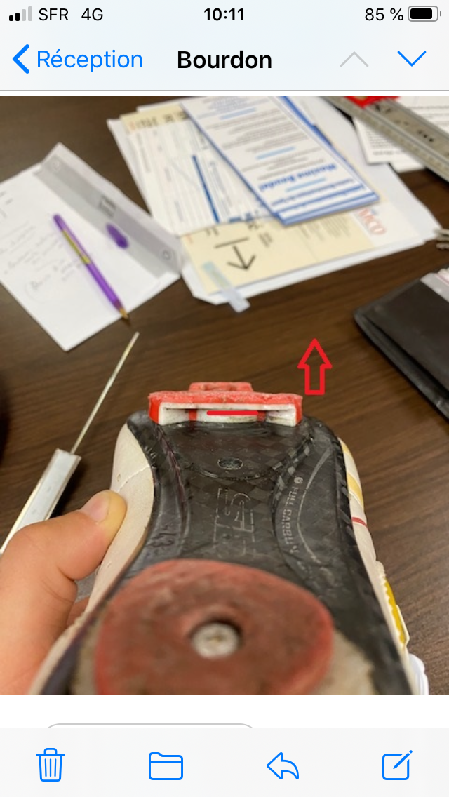

David bourdon Posté(e) le 5 septembre 2020 Posté(e) le 5 septembre 2020 Ok je vais mettre la 90 , . Vous m aviez dis orientation des cales a faire en direction de la fleche mais je n est pas de photos ?
David bourdon Posté(e) le 6 septembre 2020 Posté(e) le 6 septembre 2020 (modifié) Bonjour j ai reçu la photo de la cale Après demande a monsieur baudel , est ce nécessaire de modifier mtn l orientation des cales ? Ou dois je m arrêter au niveau de l inclinaison des cales ? Modifié le 6 septembre 2020 par David bourdon
Vincent Blondeau Posté(e) le 6 septembre 2020 Auteur Posté(e) le 6 septembre 2020 Il faut tourner la cale ..
Vincent Blondeau Posté(e) le 7 septembre 2020 Auteur Posté(e) le 7 septembre 2020 Il faut faire pivoter la cale en utilisant la vis de la pointe . Il y a des tutos sur Youtube ( chercher vincent blondeau )

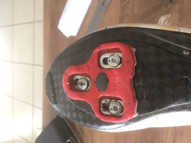

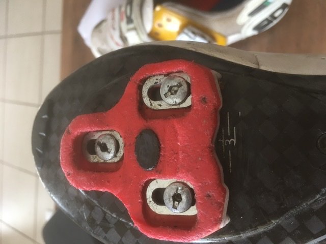

David bourdon Posté(e) le 7 septembre 2020 Posté(e) le 7 septembre 2020 Visuellement les cales vous paraissent elle bien positionner ? Gauche et droite
Vincent Blondeau Posté(e) le 7 septembre 2020 Auteur Posté(e) le 7 septembre 2020 Pour la chauissure du bas oui la zone de contacte st centrée pour celel du haut non la cale doit pivoter du cote ou l'usure ets la plus importante . Voir cette video
