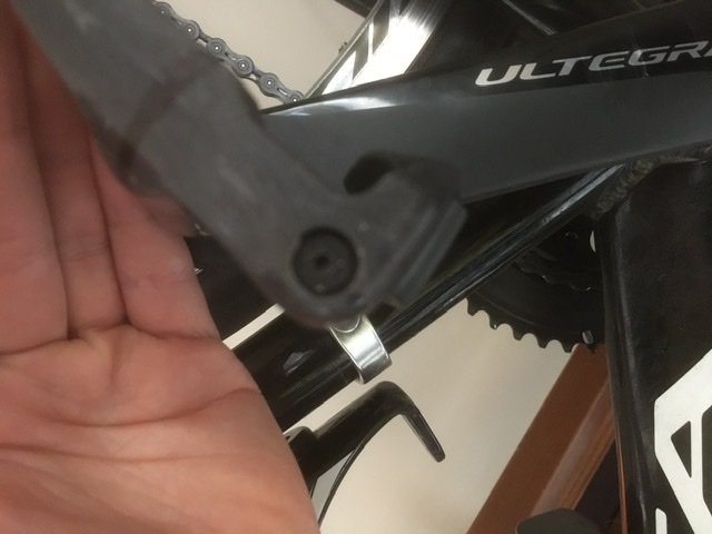

Vincent Blondeau Posté(e) le 31 août 2020 Share Posté(e) le 31 août 2020 (modifié) Bonjour, Le suivi ( SAEP ) commence ICI pour une année . Le but est de valider votre position sur une saison complète et sur vos terrains. IL faudra mettre un compte rendu sur les 20 premières sorties au début , ensuite nous pourrons espacer les comptes rendus . Indiquer : distance parcourue, dénivelé, moyenne horaire ou puissance moyenne. HS hauteur de selle = 757 passer a 750 ( leger doute sur hs pas vraiment coherent avec photo ) RBS recul de bec de selle = 65 avancer de 10 SC distance selle cintre = 525 allonger de 10 h bascule du cintre = 78 reduire a 40ou 50 Engagement des cales = 95 correct mais voir photo envoyee et tourner la cale dans le sens de la fleche largeur de la chaussure = Chaussures long semelle interne = Marque + pointure = Manivelles = 172.5 Long potence = DTS = Remarques = DOS PLAT ( TRES PLAT ) Modifié le 2 février 2021 par Vincent Blondeau Maj engagement des cales Citer Lien vers le commentaire Partager sur d’autres sites More sharing options...

David bourdon Posté(e) le 31 août 2020 Share Posté(e) le 31 août 2020 Ok bon j ai pas les outils pour bien régler ça va être la galère ça serait bien que monsieur Baudel m aide car je vais pas m en sortir seul H bascule de cintre réduire à 50 veut dire remettre des bagues ? Photos envoyer dans le sens de la flèche ? Ou se trouve photos ? Citer Lien vers le commentaire Partager sur d’autres sites More sharing options...
Vincent Blondeau Posté(e) le 31 août 2020 Auteur Share Posté(e) le 31 août 2020 C'est Baudel qui a le dossier et la photo. Il convient de la constater . H bascule de cintre réduire à 50 veut dire remettre des bagues ? On baisse la selle on l'avance on roule .. Regardez : J'ai présenté quelques tutos pour que les cycliste puissent apprendre des gestes simples : https://www.youtube.com/watch?v=2Sxy6yvXBNE https://www.youtube.com/watch?v=apCPjLh3NVY https://www.youtube.com/watch?v=4UxdzAIfRLE https://www.youtube.com/watch?v=PALj1VuhCWs https://www.youtube.com/watch?v=KdotRPlkEec https://www.youtube.com/watch?v=tPOVbUeTmsQ&t=18s https://www.youtube.com/watch?v=KZRJdbif0Ds https://www.youtube.com/watch?v=P5It6dcYiDg Citer Lien vers le commentaire Partager sur d’autres sites More sharing options...

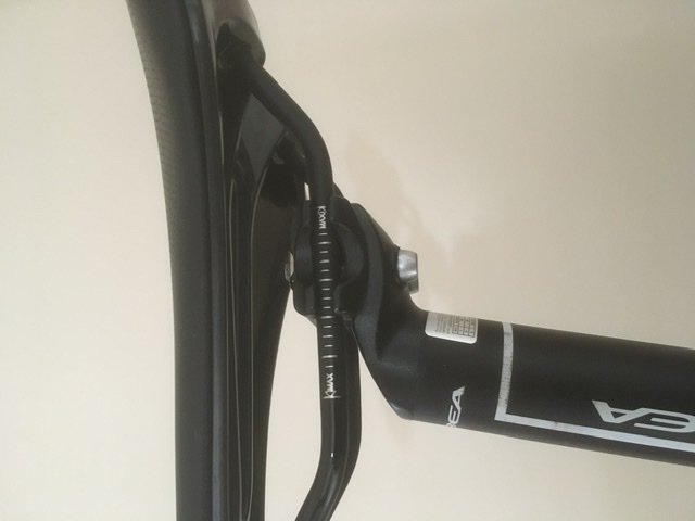

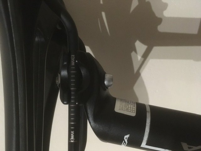

David bourdon Posté(e) le 31 août 2020 Share Posté(e) le 31 août 2020 RBS a 75 ou a 55 ? Car si j’avance je peux plus récupérer la distance Selle cintre ? Donc 75 au lieu de 65 actuellement ? Pour la hs ma mesure est à 75 , 2 mais le calcul de monsieur baudel est différent avec vos appareils Pour la hauteur mon ressenti est d être bien et potentiellement quelques mm de plus après je suis à la limite de déhanchement si plus haut Citer Lien vers le commentaire Partager sur d’autres sites More sharing options...
Vincent Blondeau Posté(e) le 31 août 2020 Auteur Share Posté(e) le 31 août 2020 RBS a 55 .... Si la hauteur est a 752 on est dans la bonne plage de réglage . Citer Lien vers le commentaire Partager sur d’autres sites More sharing options...
David bourdon Posté(e) le 31 août 2020 Share Posté(e) le 31 août 2020 J ai régler à 55 d écart je suis un peu après la graduation max pas d incidence ? Citer Lien vers le commentaire Partager sur d’autres sites More sharing options...
David bourdon Posté(e) le 31 août 2020 Share Posté(e) le 31 août 2020 Du coup j ai 525 en distance bec de selle milieu de cintre je devrais avoir 535 ? Citer Lien vers le commentaire Partager sur d’autres sites More sharing options...
David bourdon Posté(e) le 31 août 2020 Share Posté(e) le 31 août 2020 J ai avancer la selle comment je peux récupérer la distance selle à cintre à augmenter de 10 ? Hauteur de selle régler recul de selle aussi mais là je suis perdu vue que j ai avancer la selle la distance c est réduit entre selle cintre , changement potence ? 110 pour rattraper ou je fais n importe quoi ? Citer Lien vers le commentaire Partager sur d’autres sites More sharing options...

David bourdon Posté(e) le 31 août 2020 Share Posté(e) le 31 août 2020 Il y a 5 heures, Vincent Blondeau a dit : Donc ne bougez pas la selle ni en avant ni en arrière ..la photo a certainement été trompeuse . J ai pas compris ? Quelle photo par rapport à quelle cote ? Du coup je fais quoi je laisse le RS à 55 qui envoie le réglage que j ai envoyer en photo après la graduation max ? Citer Lien vers le commentaire Partager sur d’autres sites More sharing options...
Vincent Blondeau Posté(e) le 1 septembre 2020 Auteur Share Posté(e) le 1 septembre 2020 Je parle de la photo que Baudel a transmise . Citer Lien vers le commentaire Partager sur d’autres sites More sharing options...

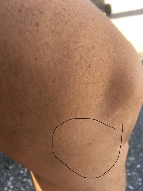

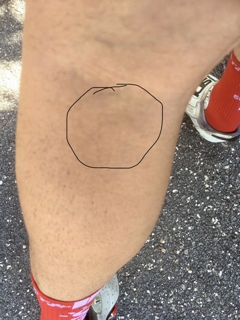

David bourdon Posté(e) le 1 septembre 2020 Share Posté(e) le 1 septembre 2020 (modifié) Bonjour sortie de 56 kms 25,5 de moyenne uniquement petit plateau 36 parcours plat aucune douleurs jusqu’au 40 eme kms environs puis douleur articulaire au dessus du mollet (2 côté)sous le genou ( photos ) et pour finir douleur genou interieur ( gauche ) ( photos ) j ai finis tranquille ne c est pas empirer jusqu’au 56 emes kms . Sinon je sens que je force plus avec les quadri en etant plus avancer et moins avec les ischios donc positif de ce côté la . dans l attente de vos conseils pour la suite je compte retourné rouler jeudi ou vendredi Modifié le 1 septembre 2020 par David bourdon Citer Lien vers le commentaire Partager sur d’autres sites More sharing options...

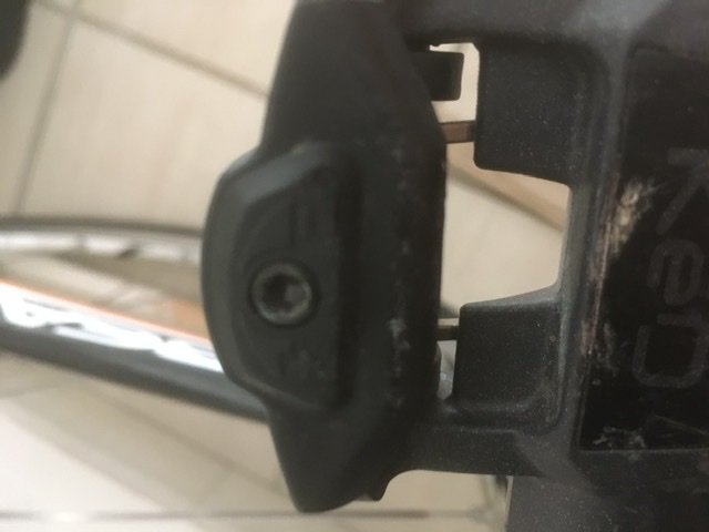

Vincent Blondeau Posté(e) le 1 septembre 2020 Auteur Share Posté(e) le 1 septembre 2020 Baisser la selel de 5 mm car cela semble marquer un manque de laxité .Vous avez des cales rouges ? Augmentez la tension des ressorts . Citer Lien vers le commentaire Partager sur d’autres sites More sharing options...
David bourdon Posté(e) le 1 septembre 2020 Share Posté(e) le 1 septembre 2020 Oui j ai des cales rouge sur keo , il faut que je vis dans la pedale pour augmenter la tension des ressorts ? Ok pour baisser la selle de 5 mm Citer Lien vers le commentaire Partager sur d’autres sites More sharing options...
Vincent Blondeau Posté(e) le 1 septembre 2020 Auteur Share Posté(e) le 1 septembre 2020 Oui et baisser encore un peu la selle . Citer Lien vers le commentaire Partager sur d’autres sites More sharing options...
David bourdon Posté(e) le 1 septembre 2020 Share Posté(e) le 1 septembre 2020 Oui 5 mm? Citer Lien vers le commentaire Partager sur d’autres sites More sharing options...
David bourdon Posté(e) le 1 septembre 2020 Share Posté(e) le 1 septembre 2020 C est celle du côté ou du dessus pour le réglage ? Citer Lien vers le commentaire Partager sur d’autres sites More sharing options...
