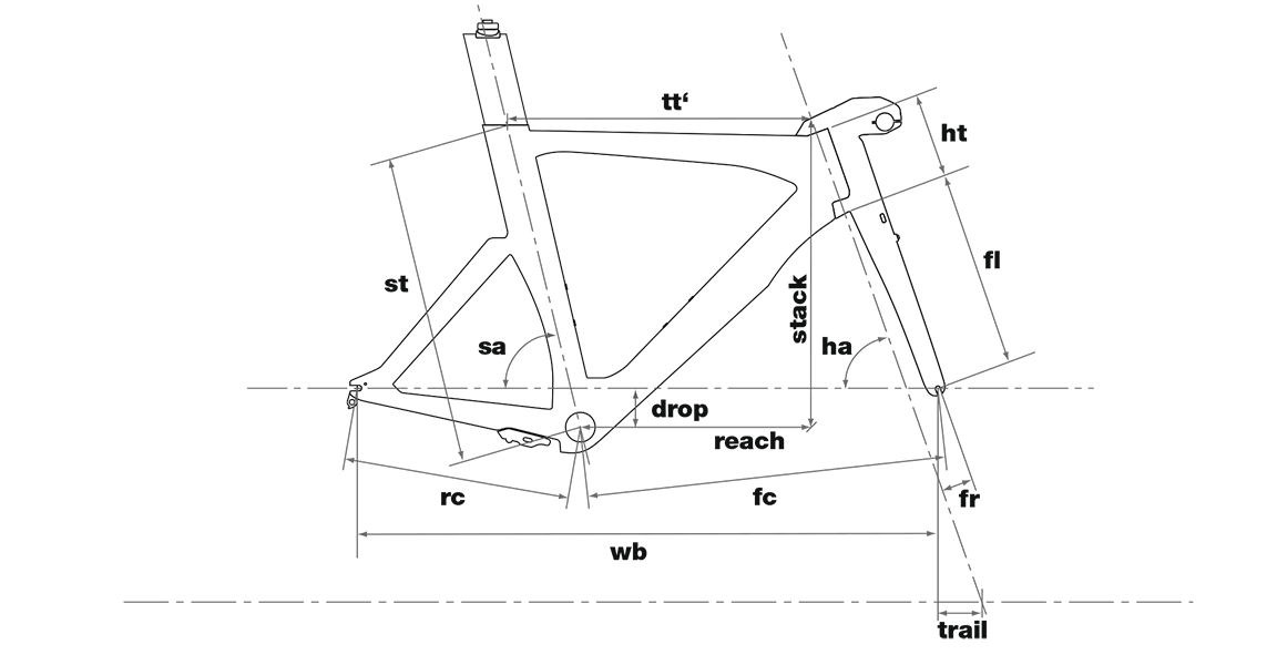

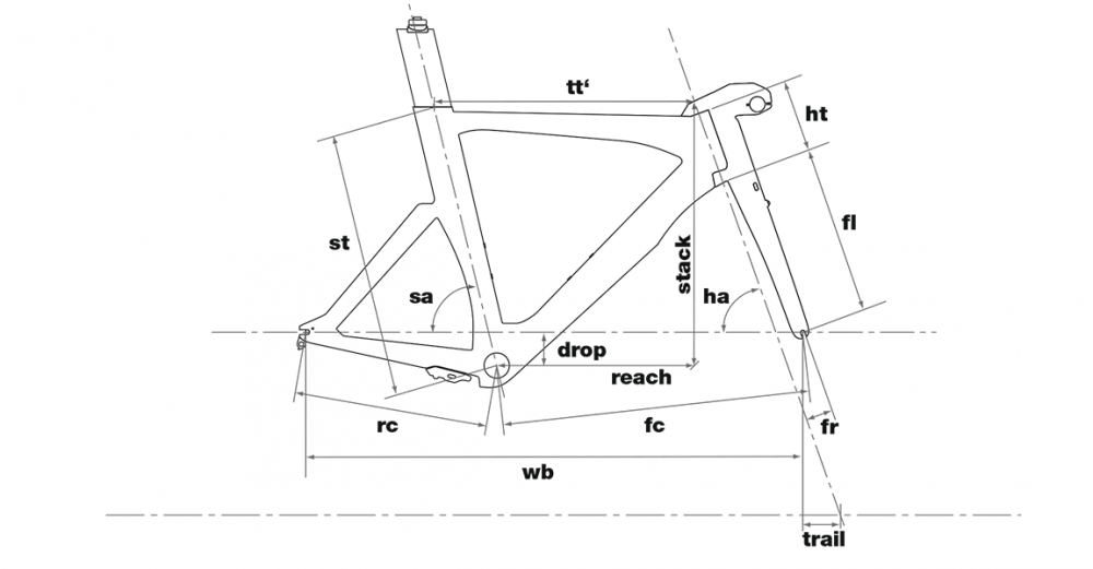

vaillant romuald Posté(e) le 25 juillet 2016 Posté(e) le 25 juillet 2016 Bonjour vincent, Hier sortie de 40 kms à 30 kmh de moyenne, effectué a 90% en position sur les prolongateurs avec 400 mètres de dénivelé positif, petite douleur sur le coté droit de la cuisse droite. Merci pour le liens des chaussure. Apres réflexion, je pense acheter un nouveau vélo pour le triathlon et garder mon GIANT propel pour les entrainements. Je pense prendre un bmc TM01, j'ai juste un doute sur la taille, pouvez vous m'orienter s'il vous plait ? Ci joint le liens : http://www.bmc-switzerland.com/fr-fr/velos/route/aero-timemachine-tm01-frameset_dti/ merci, bonne journée
Vincent Blondeau Posté(e) le 25 juillet 2016 Auteur Posté(e) le 25 juillet 2016 Oui, mais il n'y a aucune donnée sur les cotes de cadre et le s geometrie . Je ne peux rine faire . J'ai noté un guide que vous pouvez suivre !
vaillant romuald Posté(e) le 25 juillet 2016 Posté(e) le 25 juillet 2016 il y a une heure, Vincent Blondeau a dit : voici le tableau avec les cotes du cadre. codialement Taille S M - S M - L L Stack mm 480 515 515 556 Reach mm 393 377 418 442 Tube de selle st mm 503 540 540 582 Tube supérieur tt' mm 504 496 537 570 Douille de direction ht mm 97 123 123 166 Angle de selle sa ° 77 77 77 77 Angle de chasse sa ° 71.5 71.5 71.5 71.5 Bases rc mm 390-410 390-410 390-410 390-410 Entraxe avant fc mm 590 583 624 662 Empattement total mm 971 964 1004 1042 Hauteur boîtier de pédalier mm 58 68 68 68 Longueur fourche fl mm 364 364 364 364 Déport fourche fr mm 50 50 50 50 Chasse mm 60 60 60 60 Longueur des manivelles mm 170 170 170 172.5 Longueur potence mm N / A N / A N / A N / A Angle potence ° N / A N / A N / A N / A Largeur cintre mm 400 420 420 420 Hauteur cintre mm N / A N / A N / A N / A Profondeur cintre mm N / A N / A N / A N / A Longueur tige de selle mm 325 325 325 325 Déport tige de selle mm +21 / +7 / -7 / -21 +21 / +7 / -7 / -21 +21 / +7 / -7 / -21 +21 / +7 / -7 / -21 Hauteur d’enjambement mm 753 778 779 820
Vincent Blondeau Posté(e) le 27 juillet 2016 Auteur Posté(e) le 27 juillet 2016 La solution se trouve entre le M et le L avec deux inconvénients : - douille très courte - manivelles de 170 - on ne sait pas comment est le cintre et surtout le prolongateur avec les supports avant bras

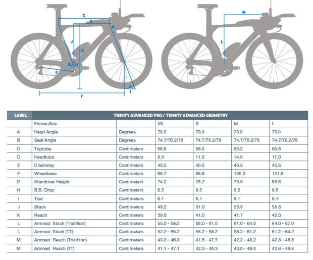

vaillant romuald Posté(e) le 27 juillet 2016 Posté(e) le 27 juillet 2016 Bonjour, Pensez vous que le modele Trinity de chez Giant serais plus approprié, ci joint les caractéristiques : Par contre il est commercialisé pour la france en taille S/M et L. Les supports de coude sont fixe au cintre, juste de réglage de +2 et -2 centimètres, par contre il est possible de surélever avec des cales. Il est également 3 réglage de selle. Cordialement
vaillant romuald Posté(e) le 27 juillet 2016 Posté(e) le 27 juillet 2016 voici les dimensions. cordialement
Vincent Blondeau Posté(e) le 28 juillet 2016 Auteur Posté(e) le 28 juillet 2016 Pareil , le M pourrait mais aucune information sur le prolongateur de TRI donc impossibilite de se prononcer . Quoi qu'il en soit le M semble etre plus adapté que le S .
