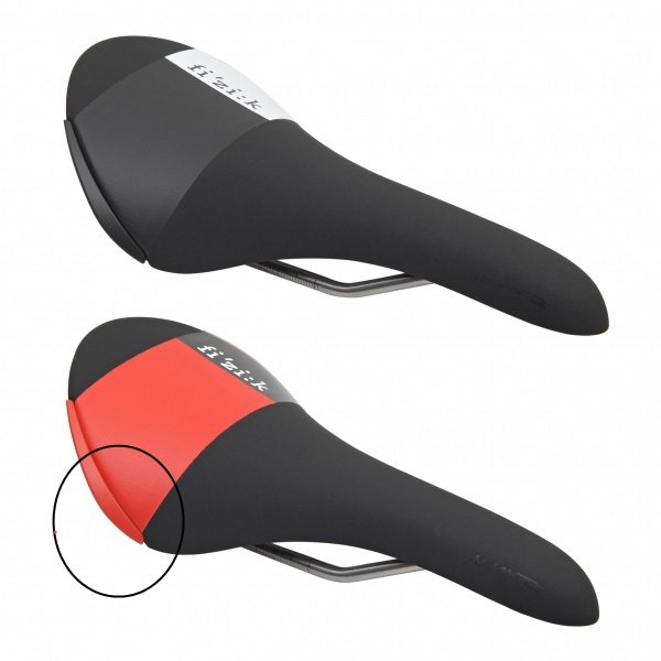

CAJAL Posté(e) le 5 juillet 2016 Posté(e) le 5 juillet 2016 Bonjour; Il y a 6 heures, Vincent Blondeau a dit : Douleur mollet droit : - selle un peu haute ? - orientation de la cale - Si je baisse la selle de combien faut'il que je le fasse? Comment s'assurer que ma hauteur de selle soit correcte? L'action de baisser n'entraine t'elle pas de reculer un peu la selle? - Est'il possible d'avoir un défaut d'orientation sur des cales SPEED PLAY? Comment le vérifier? Cela peut'il venir de la libertée angulaire? A froid je reproduis la douleur jambe tendue sur la pointe du pied. Il y a 6 heures, Vincent Blondeau a dit : Douleurs à la fesse : - voir si cette douleur est située sur une couture du cuissard ou de la selle - Avec le doigt il e semble que je tombe sur le plastique du bord de l'aliante mais je ne suis pas sur. Au niveau cuissard j'utilise du ASSOS sans couture intérieure. La pression est localisée sur le tendon et est très forte. J'avais le même problème sur la NAGO version 2.
Vincent Blondeau Posté(e) le 5 juillet 2016 Auteur Posté(e) le 5 juillet 2016 Donc il y a un soucis avec la selle ou le recul de la selle ou son inclinaison. Oui il est possible d'avoir un défaut d'orientation avec les speedplay mais il n'est pas visible comme sur Look. Il convient donc de partir sans liberté et d'augmenter suivant le besoin la liberté ......pour peu le Hauteur et recul de selle et engagement soient parfaits ....

CAJAL Posté(e) le 20 juillet 2016 Posté(e) le 20 juillet 2016 Bonjour Je viens de voir votre message. Je vous envoie les photos. Pour le moment j'ai fait ceci: - Vérifiaction orientation (il y avait effectivement une différence de 0,5mm entre la gauche et la droite que j'ai corrigé selon votre methode YOUTUBE) ça n'a pas changé grand chose - J'ai baissé de 2mm la selle je suis entre 74,6 et 74,7cm - J'ai reculé également de 2mm la selle (en se basant sur la mesure du chariot) Vérification au fil sur genou par la suite OK J'ai fait quelques sorties depuis, tout va bien douleurs arrières disparues. Douleurs au dos uniquement lorsque je me donne bien mais dans l'ensemble après un bon étirement ça passe. Le seul problème qui reste c'est vraiment cet appui à la pliure de la fesse qui est génant au bout de 2h (impossible de rester en place). J'ai essayé avec 2 cuissard différents car les ASSOS sont épais. Avec le moins épais ça prend un peu plus de temps à arriver mais ça survient quand même. Que faire pour cela? Changer de selle, orientation? Sur la new NAGO de PROLOGO j'avais également le même problème ce pourquoi je n'avais pas conservé le modèle. Bonne journée Christophe
Vincent Blondeau Posté(e) le 20 juillet 2016 Auteur Posté(e) le 20 juillet 2016 Il faut essayer une autre selle ..
CAJAL Posté(e) le 20 juillet 2016 Posté(e) le 20 juillet 2016 Ok Pour la largeur de selle ci, à partie de quelle largeur d'ischions faut'il prendre une selle dite large? Je voulais tester la FLITE (classique) de chez ITALIA. Je vais quand même tester à nouveau l'ANTARES. Merci
Vincent Blondeau Posté(e) le 20 juillet 2016 Auteur Posté(e) le 20 juillet 2016 Je ne suis pas en mesure de répondre à cette question car je ne prétends pas définir le type de selle en fonction de mesures sur un bloc de silicone . Plusieurs marques proposent des solutions il faut donc s'adresser à elles pour le choix et le réglage de la selle en question. Moi je me contente de donner un avis sur plusieurs selles qui ont depuis 20 ans retenu mon attention : - FIZIK Aliante [ hommes et femme jusqu'à 85 kg ] - TURBOMATIC 6 [ hommes jusqu'à 90 Kg ] - SAN MARCO REGALE [ hommes jusqu'à 100 Kg ] - LADY GEL ( Femme bassin de femme ]
