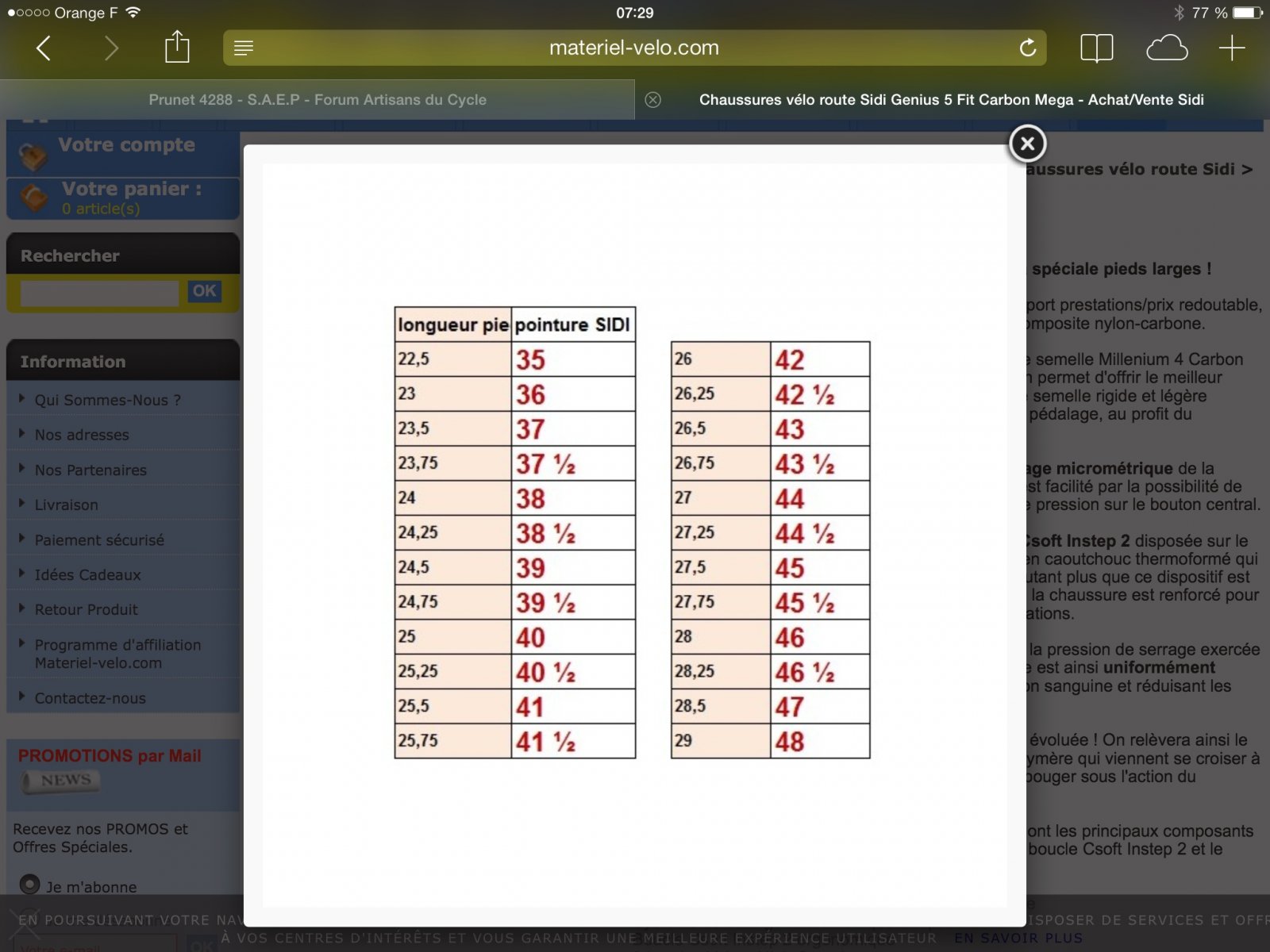

Lionel Prunet Posté(e) le 22 juillet 2016 Posté(e) le 22 juillet 2016 Bonjour mais anciennes chaussures spe mesurent 285mm(44). Les nouvelles sidi méga (44,5) mesurent 289. Je pense avoir respecter le tableau des tailles Sidi car mon pied mesure 272, et ils indiquent pour une longueur de 272,5 le 44,5. cependant il me semble que les chaussures sont un peu grande. Quel est votre avis? Dois je me rabattre sur du 44, voir 43,5? Ci dessous le tableau des tailles sidi. merci d'avance
Vincent Blondeau Posté(e) le 26 juillet 2016 Auteur Posté(e) le 26 juillet 2016 Vous les avez essayées? Je ne sais ^plus pourquoi vous avez changé mais manifestement avec une longueur de 289 elles sont un peu longue et le 1/4 de pointure en moins serait apparemment mieux .
