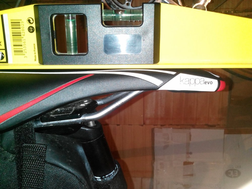

Vincent Blondeau Posté(e) le 16 mars 2016 Posté(e) le 16 mars 2016 Bonjour, Le SAEP commence ici pour une année .Il faudra mettre un compte rendu aprés chaque sortie pour que l'on puisse rapidement valider votre position sur le terrain , dans la réalité.HS doit passer de 811 a 824 Les autres cotes vont s'ajuster automatiquement. ( Voir rapport ) Ceci étant il conviendra probablement de diminuer la distance selle cintre une fois la hauteur atteinte car vous devez " casser " les bras ; Citer
DavidV Posté(e) le 28 mars 2016 Posté(e) le 28 mars 2016 (modifié) Bonjour Vincent, 1ere modification réglages: HS passe de 811 à 815 SC de 566 à 570 H de 61 à 64 réglage des cales : 99 mm, légèrement orientés en "V" ajout d'une cale de compensation 2mm coté droit. 1ere sortie (interrompue sur pb mécanique!): 2h20 48 km Dénivellé= +1000m / - 750m je sens toujours une gêne sur la face antérieure de la rotule gauche (apparait après 1h environ), mais pas de douleurs le lendemain de la sortie. Pas de douleurs derrière les genoux. Pas de douleurs dans les pieds Lègere gêne coude droit Gene nuque coté droit je compte augmenter HS de 3/4 mm par mois. J'essaye de penser à "casser les bras". Je pense que mon cintre est un peu trop large et que le changer (passer de 44 à 42) ainsi que raccourcir la potence (100 au lieu 120) une fois la selle à la bonne hauteur pourrait m'y aider. Modifié le 28 mars 2016 par David VINCENT Citer
