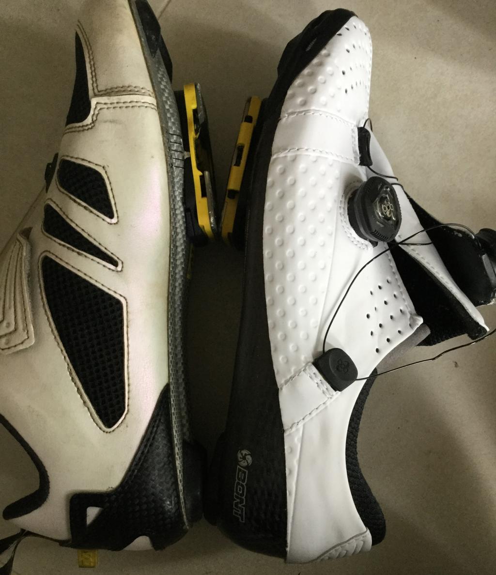

Vincent Blondeau Posté(e) le 7 mai 2016 Auteur Posté(e) le 7 mai 2016 Juste besoin d'une photo pour voir la différence de cambrure des chaussures et savoir s'il faut baisser ou monter la selle .

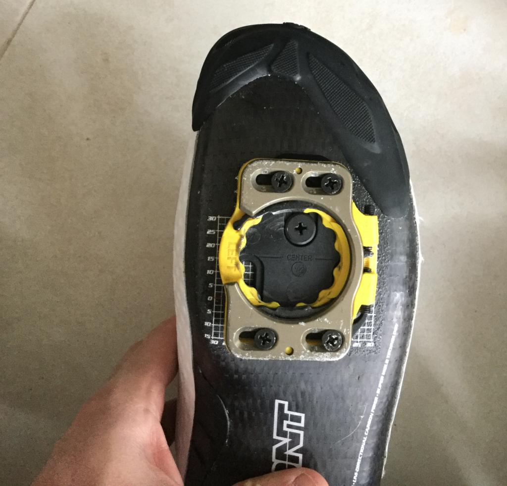

Olivier BIENVENU Posté(e) le 9 mai 2016 Posté(e) le 9 mai 2016 Voici une photo des Bont et des Mavic. J'ai aussi mis une photo de la semelle. Je ne sais pas si les cales sont bien réglées. Le centre de la cale se trouve à 90 mm du bout de la chaussure. Etant donné qu'elles sont plus courtes, je pense que les cales devraient être plus proche. En positionnant les mavic et les bont au niveau du talon les cales sont positionnées à la même distance.

Vincent Blondeau Posté(e) le 9 mai 2016 Auteur Posté(e) le 9 mai 2016 ??? -3.5cm de hauteur de selle ! Cela devait se sentir sur les quadri ? J'aurai voulu avoir la hauteur de chaque talon cale posée a plat sur la table . ( entre Mavic et Bont ) Le fait d'avoir 90 semble correct .. A suivre ..

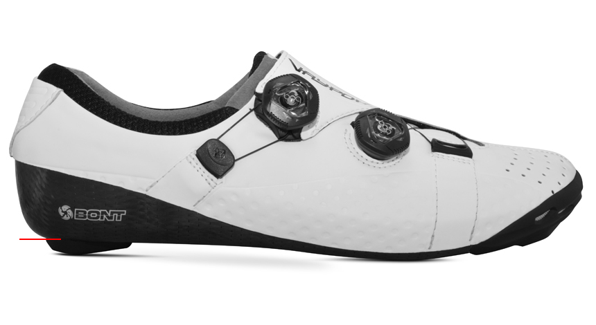

Olivier BIENVENU Posté(e) le 13 mai 2016 Posté(e) le 13 mai 2016 Pour les Mavic, je mesure 28 mm et pour les Bont je mesure 30 mm
Vincent Blondeau Posté(e) le 13 mai 2016 Auteur Posté(e) le 13 mai 2016 Quoi ?Un écart de 20 mm en plus pour le même pied ?C'est ENNORME ?Comment régler les cales ?
Olivier BIENVENU Posté(e) le 13 mai 2016 Posté(e) le 13 mai 2016 (modifié) Je ne suis pas sure de comprendre. Pour faire la mesure, j'ai posé la chaussure avec la cale à plat et j'ai mesuré la distance entre la table et la semelle en carbone. J'ai mesuré entre la table et la ligne rouge sur la photo. Cela fait un ecart de 2mm entre les mavic et le bont Modifié le 13 mai 2016 par Olivier BIENVENU
Vincent Blondeau Posté(e) le 14 mai 2016 Auteur Posté(e) le 14 mai 2016 OK [ message precedant con fus ] donc aucun changement pour les cales et au plus engager +2mm pour les bont .

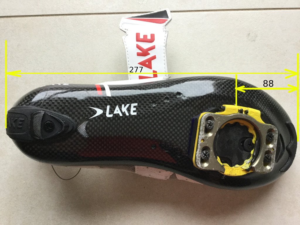

Olivier BIENVENU Posté(e) le 20 mai 2016 Posté(e) le 20 mai 2016 Finalement les Lake sont arrivées hier. Peut être que Paypal a accélérer les choses. J'ai donc fait une sortie d'une heure avec. La sensation au niveau des pieds est bien meilleur. Je n'ai plus le petit orteil droit qui touche le bord de la chaussure. Cependant j'ai des fourmillements dans les pieds assez rapidement. Peut être que j'ai mal réglé les cales. Je les ai réglées à 90mm du bout de la chaussure. La hauteur de talon est de 35 mm. La douleur en bas du dos est encore présente mais assez diffuse.
Vincent Blondeau Posté(e) le 23 mai 2016 Auteur Posté(e) le 23 mai 2016 Je suis etonné de la hauteur du talon a 35 ...je pense que c'est moins ( entre 25 et 30 )..L'engagement se définit aussi par rapport a la longueur totale de la chaussure..Quelle est elle ?
Olivier BIENVENU Posté(e) le 24 mai 2016 Posté(e) le 24 mai 2016 (modifié) Effectivement la hauteur de talon est de 25 mm. La longueur total de la semelle exterieure est de 272 mm. Samedi dernier j'ai fait une sortie de 3 heures / 85 km 800 D+. Le confort au niveau du pied droit est indéniable. J'ai reculé les cales afin d'avoir la meme distance entre le talon et le centre de la cale que sur les Mavic. Je n'ai plus trop de foumillement dans le pied droit mais j'en ai toujours au niveau du pied gauche. Par contre la douleur en bas a droite est toujours presente. Plus de douleur au niveau du genou droit. Modifié le 24 mai 2016 par Olivier BIENVENU
Vincent Blondeau Posté(e) le 24 mai 2016 Auteur Posté(e) le 24 mai 2016 Je pense qu'un essais en reculant encore un peu les cales est à faire;;
Olivier BIENVENU Posté(e) le 27 mai 2016 Posté(e) le 27 mai 2016 J'ai reculé les cales de 4 mm. Toujours des fourmillements sous le pied gauche. Pas de changement coté droit. Sortie de 45 km 28.2km/h 300 d+
Vincent Blondeau Posté(e) le 27 mai 2016 Auteur Posté(e) le 27 mai 2016 Les doigts de pieds sont ils serrés ?En enlevant la semelle interne et en posant le pied dessus es ce que le pied est bien plus large . On peut avancer les cales de 4 mm
