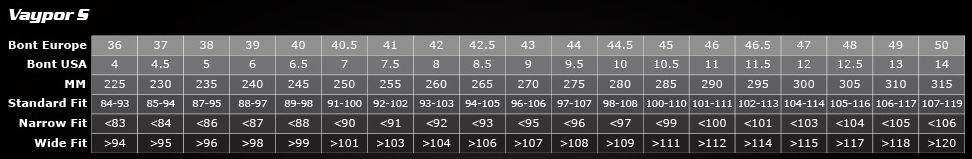

Olivier BIENVENU Posté(e) le 20 avril 2016 Posté(e) le 20 avril 2016 Bonjour, N'ayant toujours pas reçu les Lake, j'ai passé commande une pair de Vapor S en taille 42.5 chez Bont. J'ai utilisé leur système pour la taille. Les modèles triathlon nécessitent plusieurs mois pour arriver en Europe alors qu'il faut une semaine pour les modeles route. Les chaussures route sont en stock au pays bas. Le modelé en taille 42 semblerait convenir, longueur 260 mm pour des pieds nus de 257 mm, mais cela laisserait peu de marge si les pieds venaient gonfler lors de l'effort et notamment avec une paire de chaussette. J'espère un jour recevoir les Lake, mais rien ne le dit. Le commercial ne répond plus à mes demandes de statu. Cela fait 8 semaines d'attente alors qu'il avait indiqué 3 semaines. J'ai mis en piece jointe le guide des tailles pour les Bont Vaypor S. Citer

Olivier BIENVENU Posté(e) le 20 avril 2016 Posté(e) le 20 avril 2016 Oui et cela ne me plait pas trop. Je pensais que changer de chaussures ne serait qu'un détail. Sinon concernant la taille des Bont, d'apres vous est ce que le 42.5 correspond bien avec la longueur de mes pied ? Y a t il un risque de feu au pieds ? Citer

Olivier BIENVENU Posté(e) le 20 avril 2016 Posté(e) le 20 avril 2016 Mais concernant les Bont, est ce que vous avez une objection sur la taille ou est ce que cela vous semble correct ? Citer
Vincent Blondeau Posté(e) le 26 avril 2016 Auteur Posté(e) le 26 avril 2016 Non aucune objection .... Citer

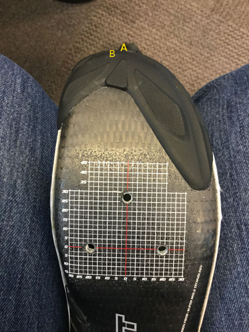

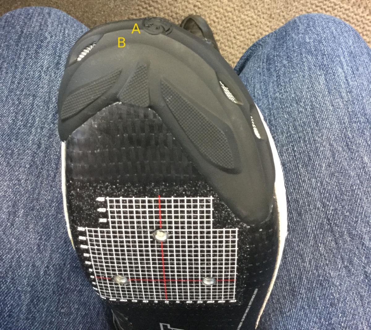

Olivier BIENVENU Posté(e) le 26 avril 2016 Posté(e) le 26 avril 2016 Bonjour, J'ai reçu les Bont. Concernant le positionnement des cales, vous m'aviez montré sur les Mavic le point à partir duquel je devais mesurer les 90mm. Sur les Vaypor S, c'est un peu moins évident. On voit 2 lignes, que j'ai noté A et B sur les images. A partir de quel point je dois mesurer les 90 mm ? L'extremum de la ligne A ou de la ligne B ? Merci, Olivier Citer
Vincent Blondeau Posté(e) le 26 avril 2016 Auteur Posté(e) le 26 avril 2016 Le point B ..en veillant à ce qu'elles soient de mème longueur que les précédentes ou en compensant une longueur inférieure ( réglage donné page 1/2 pour des chaussures dont la lo,longueur = long pied +8 mm ) Citer
