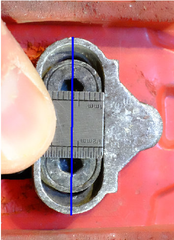

tede Posté(e) le 22 juillet 2020 Posté(e) le 22 juillet 2020 (modifié) je n'étais pas satisfait de ma méthode de mesure. Voici comment je procède maintenant. 1) mesure distance axe cale - méplat (6mm) 2) mesure bout chaussure - plat semelle (3mm) 3) mesure méplat - semelle Le total des trois valeurs me donne la position de la cale. La valeur absolue n'est pas forcément très fiable, mais la mesure est reproductible. Avec cette méthode j'ai trouvé 91 mm en étant en fin de réglage. J'ai reculé de 3mm, je suis donc à 94mm. Voyons si ça réduit les douleurs à l'orteil gauche Modifié le 22 juillet 2020 par tede
