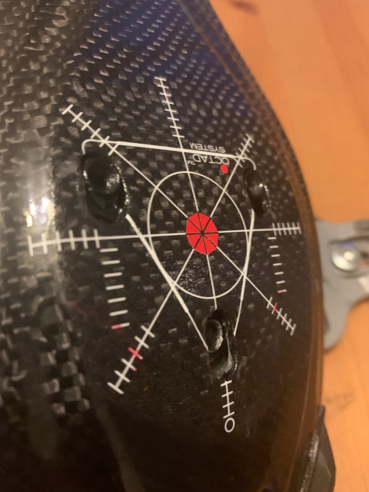

Ruis Posté(e) le 27 novembre 2021 Posté(e) le 27 novembre 2021 Bonjour mr Blondeau , je reviens vers vous pour mes douleurs sur le côté du pied ( droite ) avec les lake wide . Pas vraiment d’amélioration , aujourd’hui un insert à casser dessus . j’ai la possibilité d’avoir des shimano sphyre en 43 , qu’elle valeur d’engagement faudrait il mettre dessus ? À savoir qu’avec j’ai une gêne à droite également comme sur les lake, mais moins forte. sportivement
Vincent Blondeau Posté(e) le 27 novembre 2021 Auteur Posté(e) le 27 novembre 2021 Insert cassé ? Demandez une réparation chez lake . Pour les engagement il faudrait longueur du pied ( j'ai ) longueur meta ( j'ai ) longueur semelle interne et longueur totale des chaussures ..
Ruis Posté(e) le 27 novembre 2021 Posté(e) le 27 novembre 2021 Longueur 287mm pour la chaussure (shimano sphyre 43 normal ) semelle interne 275mm chaussure un peu grande non ? demande de sav faite chez lake
Ruis Posté(e) le 27 novembre 2021 Posté(e) le 27 novembre 2021 Chaussure vtt lake wide mx241 : 286mm , semelle interne 273mm Chaussure vtt shimano wide xc7 : 291mm , semelle interne 282
Vincent Blondeau Posté(e) le 28 novembre 2021 Auteur Posté(e) le 28 novembre 2021 Il y a 13 heures, Ruis a dit : Chaussure vtt lake wide mx241 : 286mm , semelle interne 273mm Chaussure vtt shimano wide xc7 : 291mm , semelle interne 282 Il faudra augmenter l'engagement des cales de 5 mm ( jusqu'à 8 MM) depuis le bout de la semelle .
Ruis Posté(e) le 28 novembre 2021 Posté(e) le 28 novembre 2021 Bonjour , merci pour votre retour , Donc les shimano route passe de 95mm à 100 voir 103 et les vtt de 93 à 98 voir 101 , même engagement malgré la différence de taille des chaussures vtt ? belle journée
Vincent Blondeau Posté(e) le 28 novembre 2021 Auteur Posté(e) le 28 novembre 2021 Je faisais le changement entre lake et shimano . C'est l'engagement qui.change lorsqu'on passe à des chaussures plus longues ...
Ruis Posté(e) le 28 novembre 2021 Posté(e) le 28 novembre 2021 Donc que pour les routes shimano ? Je reste donc à 93 sur les lake vtt et shimano ?
Vincent Blondeau Posté(e) le 29 novembre 2021 Auteur Posté(e) le 29 novembre 2021 Vos pieds 268 x 75 ce qui devrait faire semelle 268+ 4 = 273 et chaussure totale 278 a 280 dans cetet condition la cale ets a 95 mm du bout avant de la semelle . Chaussure vtt lake wide mx241 : 286mm , semelle interne 273mm donc réglage cale a 95/98 Chaussure vtt shimano wide xc7 : 291mm , semelle interne 282 donc réglage cale a donc reglage cale a 103 ( ceci a un pouieme prés suivant le chaussant )
