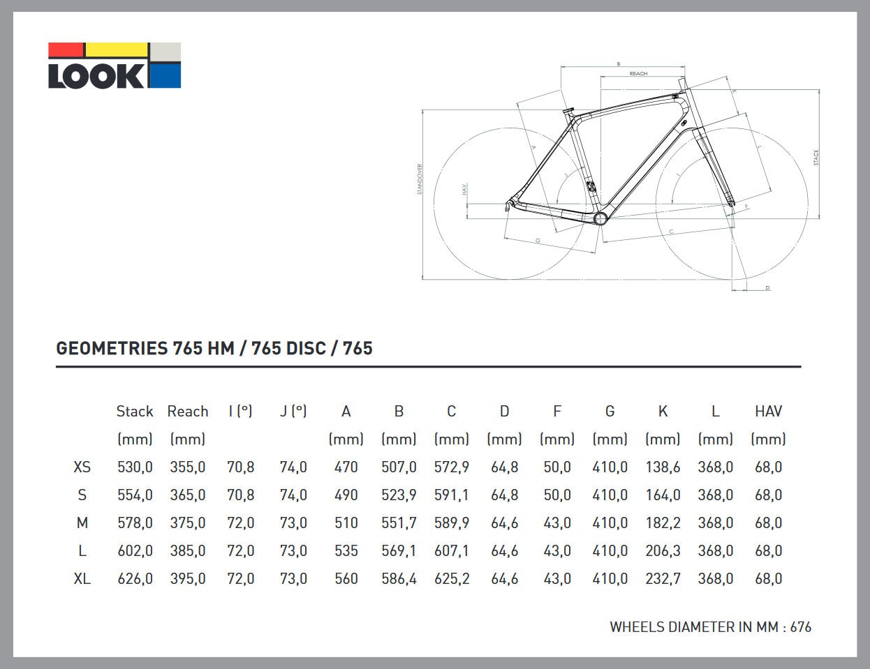

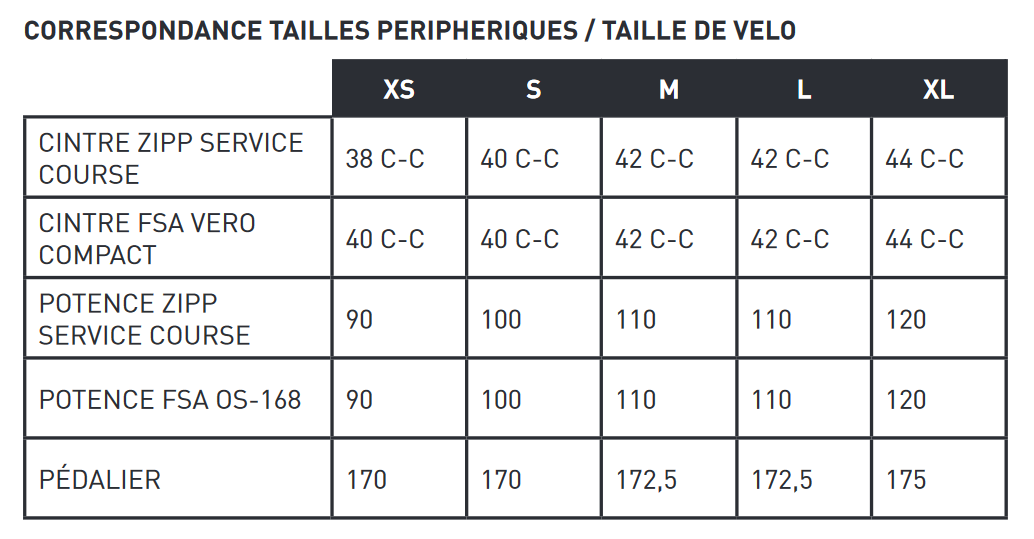

GuillemotPh Posté(e) le 2 octobre 2016 Posté(e) le 2 octobre 2016 Bonjour Vincent, Voilà, l'année est passée bien vite depuis notre rencontre. Un grand merci pour ton accompagnement pendant cette période. Si je devais dresser un petit bilan, je dirais super sensations après mon passage à Bordeaux. Je me sentais vraiment bien sur le vélo... jusqu'à ma chute en décembre. Cela a été l'occasion de bricoler un peu (trop ?) sur le vélo, changement de cintre, de pédales et de chaussures. Une reprise trop rapide et pas la même habilité à régler le vélo font que les sensations ont mis du temps à revenir. Après quelques tâtonnements, j'ai l'impression d'être revenu à quelque chose d'acceptable, un nouveau passage par Bordeaux pourrait sans doute permettre de faire mieux. A prévoir certainement ;-) Mais quitte à revenir, autant que je fasse avant le dernier pas qui me fait réfléchir depuis déjà plusieurs mois et que j'investisse d'abord dans un nouveau vélo. Ma réflexion touche à son terme, aussi si je peux me permettre, je te demanderais bien un dernier conseil au moment de choisir la taille. Si tu veux bien me dire ce que tu en pense à partir des pièces jointes (Look 765). en tout cas encore merci pour tout, Amicalement, Philippe Citer
Vincent Blondeau Posté(e) le 3 octobre 2016 Auteur Posté(e) le 3 octobre 2016 Bjr, Pourrais tu me donner quelques informations supplémentaires : - déport du chariot de selle ? - potence quelles longueurs et quels angles ? Enfin as tu pensé au sur mesure Titane ? 0.5€ par jour ..en cout réel ? Citer
GuillemotPh Posté(e) le 3 octobre 2016 Posté(e) le 3 octobre 2016 Bonjour Vincent, Pour répondre à tes questions : Déport du chariot de selle : 20 mm Potence : Les configurations sont proposée avec un potence 100 mm / 6° en taille S, 110 mm / 6° en taille M Titane : J'y ai pensé un temps, enfin pas totalement sur mesure (Grade 9), mais à partir du moment où j'ai décidé de partir sur des freins à disque et donc dans l'impossibilité de réutiliser mes roues actuelles, le budget a explosé. Et mon banquier ne raisonne pas en coût journalier ;-) Philippe. Citer

GuillemotPh Posté(e) le 10 octobre 2016 Posté(e) le 10 octobre 2016 Bonsoir Vincent, Je me permets de te relancer sur le choix du cadre. J'aurais tendance à dire taille S avec potence 100 mm / 6° et déport du chariot de selle 20 mm , mais je voudrais bien ton avis avant de me lancer. Merci de ton aide, Philippe Citer
