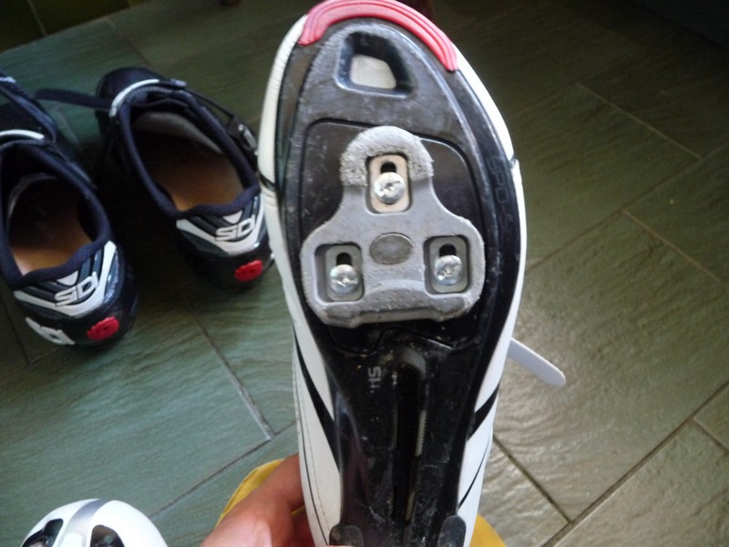

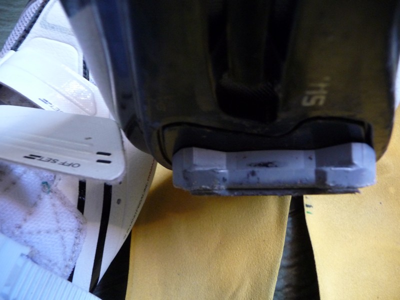

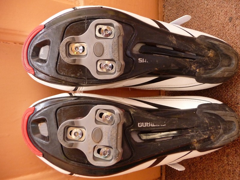

Davids Posté(e) le 19 août 2015 Posté(e) le 19 août 2015 Très bien je ne touche plus rien,sinon l' usure des cales look semble se faire bien au centre,je ne sais pas si c'est important. Je verrais si je sors demain,après c'est retour en France donc plutôt dimanche ou lundi pour un autre sortie. Citer
Vincent Blondeau Posté(e) le 20 août 2015 Auteur Posté(e) le 20 août 2015 L'usure centrée indique qu'il n'y a pas de désalignement ni de la selle ni une mauvaise orientation des cales et que la hauteur de selle est correcte par rapport à la pratique Citer

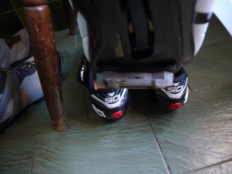

Vincent Blondeau Posté(e) le 7 septembre 2015 Auteur Posté(e) le 7 septembre 2015 La cale gauche semble ne pas être parfaitement centrée , il faut faire tourner l'AR vers la gauche . De plus je pense qu'il serait bien de reculer les cales de 2 mm vers la talon,. Citer
Davids Posté(e) le 7 septembre 2015 Posté(e) le 7 septembre 2015 En effet à gauche c'est pas super, ok je vais reculer vers le talon, de plus j'ai remarqué que plus j'engage à droite mieux c'est pour ma cheville, elle est trop souple. Citer
Vincent Blondeau Posté(e) le 7 septembre 2015 Auteur Posté(e) le 7 septembre 2015 (modifié) Les chaussures sont ou paraissent un poil grandes donc en reculant les cales on va stabiliser les pieds sur le s pédales et augmenter le transfert de forces. Modifié le 3 janvier 2016 par Vincent Blondeau orthographe Citer

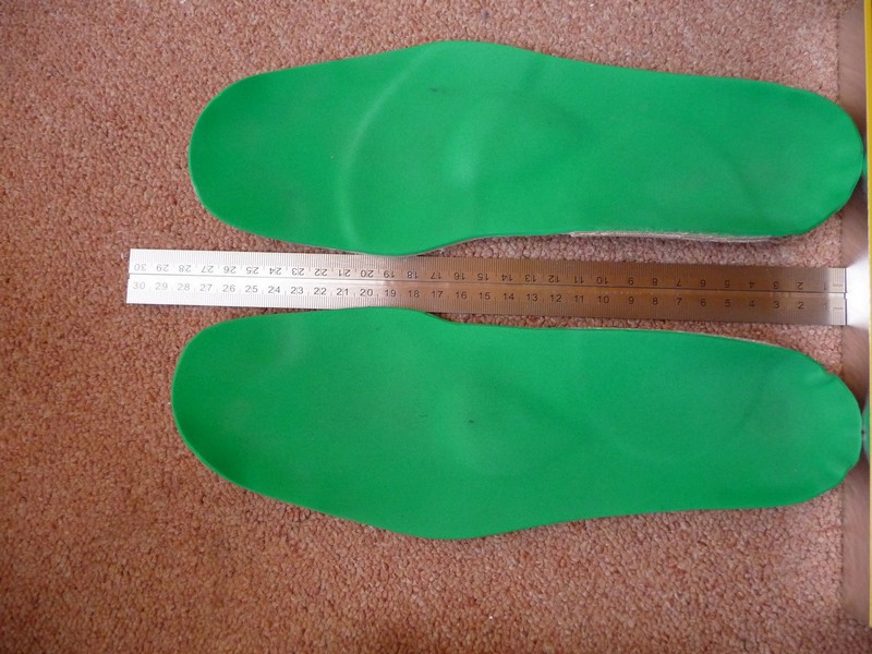

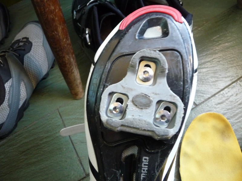

Davids Posté(e) le 7 septembre 2015 Posté(e) le 7 septembre 2015 d'accord, en faite c'est du 43 et je chausse aussi du 43 en bipède, il est écrit 27,2cm dans la languette et mes 2 pieds font 26,1cm donc on doit pas être loin de la chaussure parfaite car j'ai des Sidi pour le VTT et en 43 elle me blesse la malléole donc j'avais pris 44 mais c'est pas le top, un tout petit peu trop grand, dans toutes les marques que j'ai essayé seul ce type de chaussures de chez Shimano ne blesse ni le coup de pieds, ni le tendon d'Achille, ni les malléoles, en 42 le pieds est trop au bout et une fois les semelles du podologue en place cela remonte les orteils et touche le haut du bout de la chaussure. Citer
Vincent Blondeau Posté(e) le 7 septembre 2015 Auteur Posté(e) le 7 septembre 2015 Engagez un peu les cales ..tout devrait rentrer dans l'ordre. Citer

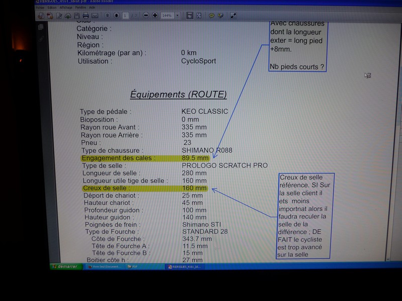

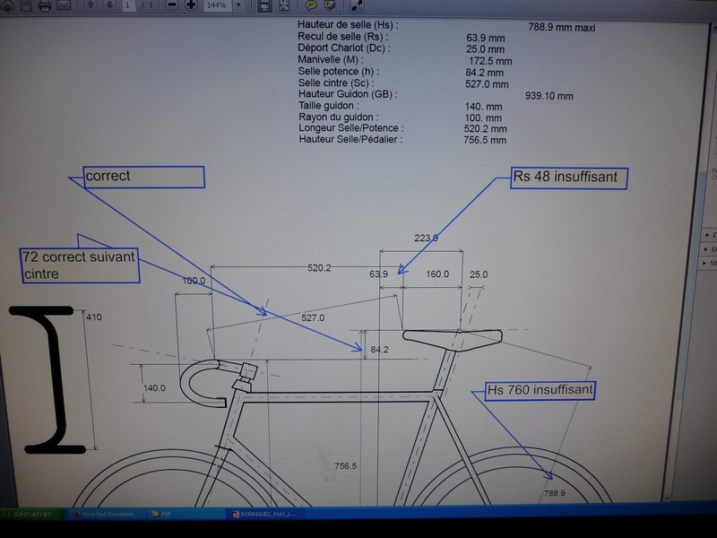

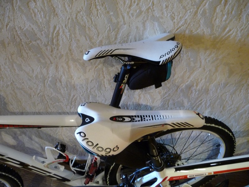

Davids Posté(e) le 22 septembre 2015 Posté(e) le 22 septembre 2015 J'ai donc engagé un poil plus les cales,ayant la crève et laissant ma cheville et mon genoux douloureux récupérer je n'ai fais qu'une sortie depuis,42 km avec un petit contre la montre,pas de douleurs mais une cale gauche à déplacer encore un peu,la marque n'est toujours pas bien centré,il manque vraiment pas grand chose. Sinon voilà les points qui reste un peu incompris quand je regarde les PDF envoyé par Maxime: HS 760 insuffisant mais quand monter ? de combien à la fois? j'ai desormais 767 RS 48 insuffisant mais ma selle n'est pas une Aliante, le creux est bien plus en arrière, je trouve 6,4cm quand je prend la mesure creux de selle mur et pédalier mur mon cintre fait plutôt 42cm axe à axe avec un drop de 130 et un reach de 75 hauteur selle potence 84,2 mais il est aussi indiqué 72 correct suivant cintre, qu'est ce cela signifie exactement? Engagement des cales cales 89,5 j'ai essayé mais ça ne va pas car mon pieds fait 261 et ma chaussure 272 donc je devrais plutôt être vers 92 ? ou est exactement le bout de la chaussures d'une RO 88 ? (car il y a un caoutchouc rouge au bout comme la SH 107) Combien de temps avant de compenser un peu plus que les 2mm que j'ai pour l'instant pour mon tibia court? Citer
Vincent Blondeau Posté(e) le 23 septembre 2015 Auteur Posté(e) le 23 septembre 2015 " HS 760 insuffisant mais quand monter ? de combien à la fois? j'ai desormais 767 Conservez cette valeur au moins 5 sorties RS 48 insuffisant mais ma selle n'est pas une Aliante, le creux est bien plus en arrière, je trouve 6,4cm quand je prend la mesure creux de selle mur et pédalier mur Qu'avez vous comme selle et comment est elle reglée mon cintre fait plutôt 42cm axe à axe avec un drop de 130 et un reach de 75 Peu important a ce stade hauteur selle potence 84,2 mais il est aussi indiqué 72 correct suivant cintre, qu'est ce cela signifie exactement? Cela indique que vous pourriez descendre et si vous avez moins c'est pas un véritable soucis Engagement des cales cales 89,5 j'ai essayé mais ça ne va pas car mon pieds fait 261 et ma chaussure 272 donc je devrais plutôt être vers 92 ? ou est exactement le bout de la chaussures d'une RO 88 ? (car il y a un caoutchouc rouge au bout comme la SH 107)" Détaillez ce que vous avez fait car là je ne vous comprends pas .Voyez ce que je demande comme photos pour faire mon analyse : Envoyer des photos de profil sur le vélo actuel avec les réglages actuels : [ appareil photo à hauteur du tube supérieur du cadre , au niveau de la boite de pédalier , et cycliste en tricot de peau ou sans tricot de peau : pas de vêtement ample ] - photo de profil de la gauche mains au cintre pédale gauche en bas PMB - photo de profil de la gauche mains au cocottes pédale droite en Avant a l'horizontale - photo de profil de la gauche mains au creux du cintre pédale gauche en bas talon tombant jambe vers l'AR tendue sans se déhancher - photo de face pieds joints - photo de profil lorsque vous faites le test de souplesse pieds nus et joints - photo des semelles internes des chaussures avec un réglet à coté - photo du vélo de profil horizontal avec un niveau sur la selle - photo de face mains au cintre - photo de face avec niveau sur les cocottes- photos des cales sous chaussures et des semelles internes appareil photo mis au niveau du tube supérieur et au niveau de la boite de pédalier Citer
Davids Posté(e) le 26 septembre 2015 Posté(e) le 26 septembre 2015 Qu'avez vous comme selle et comment est elle reglée Une Prologo Scratch Pro + , je trouve 6,4cm quand je prend la mesure creux de selle mur et pédalier mur, elle est reculée au max, elle est inclinée sur l'avant, je l'ai réglé au fil à plomb,peut etre est elle un poil trop reculé, difficile à dire, ou doit tombé le fil exactement, sur l'axe ou legerement en avant de l'axe pédale. Détaillez ce que vous avez fait car là je ne vous comprends pas . Voci les 2 PDF que Maxime m'avait envoyé, sur l'un on voit engagement des cales 89,5 mais ou est le bout de la chaussure exactement? aussi j'ai 3mm de plus que votre formule de longueur pieds + 8mm donc dois je engager mes cales en conséquense ? donc 89,5 plus valable? Les photos envoyées par Maxime le jour de l'étude, la selle était bien sur à 760,moins reculée et le cintre plus incliné vers l'AR: Photos de ce jour avec selle à 767, cintre plus incliné vers l'avant et le recul de selle augmenté à 6,4cm : Citer
