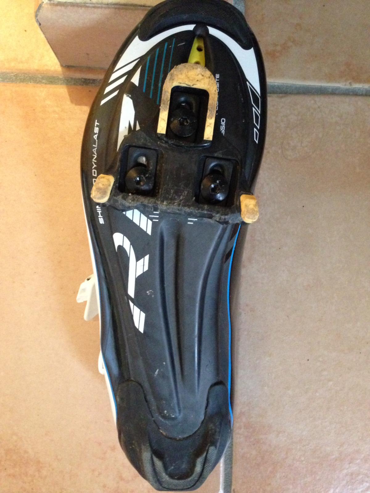

olivlmp Posté(e) le 13 février 2016 Posté(e) le 13 février 2016 Bonjour, Je reviens vers vous car j'ai du changer les pédales automatiques du vélo de route qui étaient dessus lors de l'achat d'occasion. C'était des Shimano de randonnée qui me permettaient de garder mes chaussures de VTT. Mais il y avait trop de jeu dans les axes. J'ai donc acheté des pédales de route Shimano et des chaussures de route de la même marque. J'ai essayé de réglé tout ça au mieux mais j'ai maintenant mal à l'extérieur des deux genoux (côté et plutôt vers le haut). Je ne sais pas trop quoi y faire. Je me retrouve aussi au bout d'un moment un peu sur l'avant de la selle. Depuis mes douleurs au tendon d'Achille, j'utilise des talonnettes en silicone dans toutes les chaussures.... Bonne journée. M. ARANDA.
Vincent Blondeau Posté(e) le 13 février 2016 Auteur Posté(e) le 13 février 2016 IL faut simplement remonter la selle de 10 mm au moins ( première étape ) car le couple pédale route + chaussures route est beaucoup plus haut que les meme en VTT. ( talon virtuel et bioposition ) .Montez de 10 mm dans un premier temps cela devrait soulager nettement ces douleurs .Il faudra ensuite probablement remonter un peu ou si les douleurs ne s' atténuent pas il faudra régler l'orientation.Partez sur un Réglage a 90° par rapport a l'intérieur .
olivlmp Posté(e) le 13 février 2016 Posté(e) le 13 février 2016 Merci, je vais essayer tout ça. Par contre j'étais déjà à la côte la plus haute pour la hauteur de selle. Je monte quand même de 10mm ?
olivlmp Posté(e) le 13 février 2016 Posté(e) le 13 février 2016 Ci joint une photo de la position de la cale.
Vincent Blondeau Posté(e) le 13 février 2016 Auteur Posté(e) le 13 février 2016 Vous etiez à la cote la plus haute en chaussures VTT et Pedales VTT ?
Vincent Blondeau Posté(e) le 13 février 2016 Auteur Posté(e) le 13 février 2016 Cette sensation devrait disparaitre ou alors c'est l'inclinaison de la selle qui est trop prononcée.
olivlmp Posté(e) le 14 février 2016 Posté(e) le 14 février 2016 J'ai donc finalement remonté ma selle de 4mm et enlever les talonnettes. Pas de douleur aujourd'hui. À voir sur le long terme.
olivlmp Posté(e) le 17 février 2016 Posté(e) le 17 février 2016 J'ai avancé la selle de 2mm aujourd'hui. Plus de problème de positionnement.
