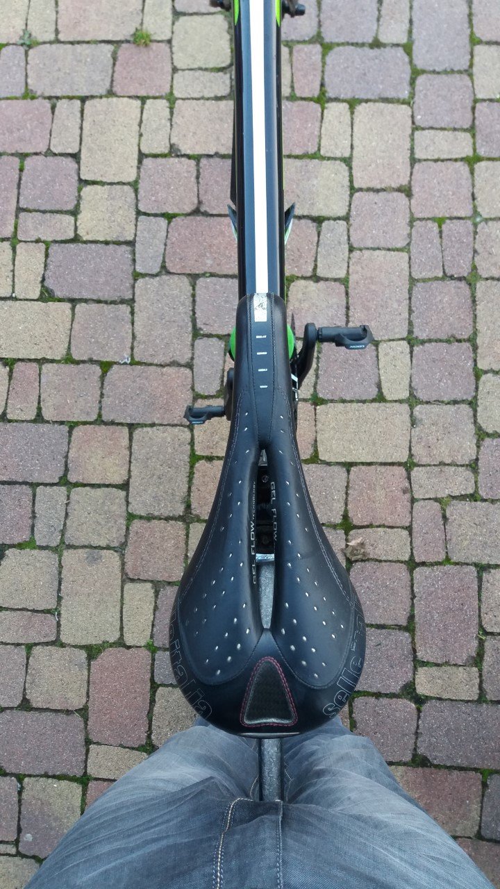

vince67 Posté(e) le 25 décembre 2017 Auteur Posté(e) le 25 décembre 2017 Bonjour Vincent et tout d'abord joyeuses fêtes! Le vélo n'est jamais tombé, j'ai remplacé des pédales look keo blade par des keo 2 max et changé les cales keo par des keo grip, de manière très minutieuse il y a environ 2 mois. Ma selle italia flite a 3 ans et est vriée du fait de ma posture. Comme je vous l'avais expliqué dans un message précédent, malgré de nombreus passages chez ostéo, kiné du sport et chiropracteur, mon bassin est remis dans l'axe, mais se revrie dès la première sortie vélo. En gros, en position assise ou debout, jambes tendues ma hanche gauche part en arriére et ma hanche droite en avant. Sur le vélo, il en est de même, assis rapproché du côté gauche de la selle et hanche gauche en arrière et selle affaissée à gauche. Du coup sur le vélo, la selle me fait très mal tant que je ne l'ai pas "vriée", principalement à l'ischion gauche pendant des semaines, et actuellement le genou droit avec cette sensation de mouvement parasite de gauche à droite lors de la poussée sur la pédale, et bout du pied qui rentre et arrière qui sort. Que puis-je faire pour remédier à ce problème dans ma position? J'ai une autre selle flite neuve sans évidement ou une fizik volta neuve. Je suis au maxi du recul sur mon vélo( limite par rapport à l'EP de même que la distance SC). Une potence plus longue d'1cm pourrait améliorer la chose? Merci, Vincent La selle est bien centrée, sur la photo l'impression visuelle est due au fait que le cuir et les motifs sont vriés...
Vincent Blondeau Posté(e) le 26 décembre 2017 Posté(e) le 26 décembre 2017 Bonjour, Merci pour les fetes mais ça continue encore le WE prochain..Ensuite on pensera a faire du vélo . Je pense que le bassin ne changera pas rapidement aussi poutr éviter les douleurs il faudrait essayer le volta qui ets vraiment arondie et donc decrait permettre au bassin plus de " liberte" de mouvgement et donc pas de pression au niveau ischion. Si cela ne suffirt pa sil reste des solutions avec les selles : - proust - ISM ( vendues par Rotor ) - Duopower Proust pas de bec et mouvement du bassin autorisé . ISM ou Duopower pas de bec mais plus " classique " ..

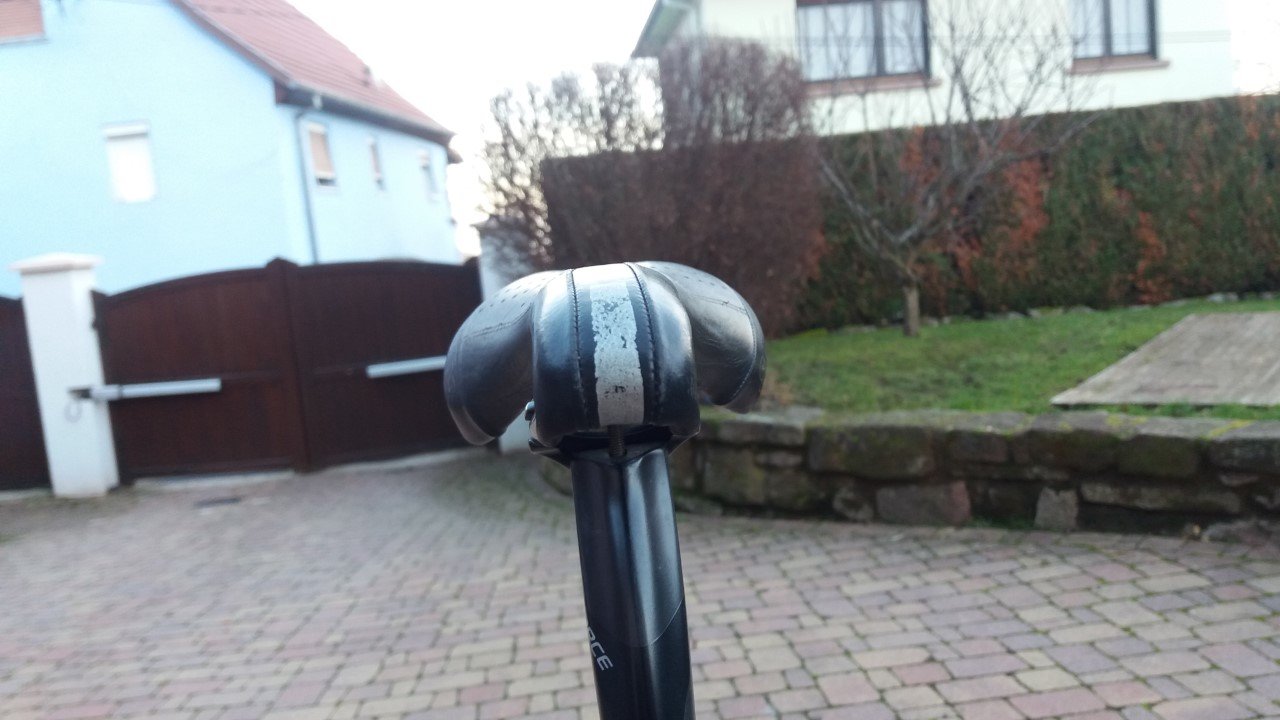

vince67 Posté(e) le 28 décembre 2017 Auteur Posté(e) le 28 décembre 2017 Bonjour Vincent, Conformément à vos conseils, je viens à l'instant de remplacer ma selle flite (photo message précédent) par une fizik volta. Je suis un peu perdu dans les réglages...ma flite était quasiment reculée au maxi avec distance SC 57 et quand je mets la volta d'une maniere similaire, SC est d'environ 55,4. Je ne peux pas faire mieux car j'ai une tige de selle recul 25mm, mais au ressenti, mon positionnement a l'air assez bon, certainement dû à l'assise différente de la selle. Concernant l'assiette de la selle, ma flite (planche sur la selle avec niveau dessus) était quasi horizontale avec bec très légèrement vers le bas, la volta pour avoir une sensation d'assise similaire a franchement le bec vers le bas avec une différence de hauteur d'1cm entre l'arrière et l'avant de la selle, du coup je n'arrive pas bien à régler la HS en suivant le centre du tube de selle(77,3 mais qui monte beaucoup si je recule le mètre contrairement à la flite qui était constante, du coup si mon RS n'est pas bon je risque d'être trop haut). 1. Comment régler le recul pour avoir une position équivalente à la flite, sachant qu'il n'y a pas de creux sur la volta et qu'elle a même l'air un tout petit peu bombée? 2. Comment me conseillez-vous de régler l'horizontalité et la HS? Merci d'avance. Vincent
vince67 Posté(e) le 28 décembre 2017 Auteur Posté(e) le 28 décembre 2017 J'ai refait des tests ce soir et réussi à mettre la volta quasiment de niveau avec une hauteur de 77 contre 77.6 sur l'EP. J'ai essayé de mesurer un creux de selle à 18.5 cm du bec(est-ce possible?) contre 14.5 pour la flite. Sur l'EP, j'avais une SC de 58.8, avec la flite j'arrivais à 58.6, et là 56.4 avec la volta (je peux encore reculer d'environ 1cm au max) Si mes mesures sont justes j 'arrive avec la volta à une distance milieu cintre/creux selle 73.2 contre 71.6 avec la flite, mais si je ravance encore la selle, ma SC sera encore plus ridicule...et très eloignée de l'EP J'ai quasi réglé le problème de la HS et de l'horizontalité, mais pour le réglage du RS ou SC je suis complètement perdu ( du fait des creux de selle totalement éloignés et de longueur selle différente...). J'attends vos conseils avisés Merci, Vincent
Vincent Blondeau Posté(e) le 29 décembre 2017 Posté(e) le 29 décembre 2017 Ne bougez pas la distance' SC qui restera a 56 car le creux est en 18.5 contre 15 ( environ ) donc c'est normal . Roulez un peu comme cela .
vince67 Posté(e) le 29 décembre 2017 Auteur Posté(e) le 29 décembre 2017 D'accord! J'ai roulé environ 80 km ce matin avec la volta. Effectivement le recul n'a pas l'air mal du tout, je sens q'il est un peu plus important que sur la flite, mais on arrive bien à "glisser" dessus pour se positionner. Aux premières sensations, j'aurais envie d'incliner le bec vers le bas car j'ai ressenti des douleurs aux adducteurs en roulant comme si le bec était plus large. Est-ce une bonne idée? Et quelques douleurs en haut des mollets...? Si je peux améliorer ces quelques petits trucs, je suis preneur! Merci, Vincent
Vincent Blondeau Posté(e) le 30 décembre 2017 Posté(e) le 30 décembre 2017 Inclinez le bec vers le vbas .. [ j'ai le mega créve gen,re gastro ou grippe donc pas forcement térs clair ...en ce moemnt ..]
vince67 Posté(e) le 1 janvier 2018 Auteur Posté(e) le 1 janvier 2018 Bonjour Vincent, Tout d'abord bon rétablissement et meilleurs voeux pour cette nouvelle année. J'ai suivi vos conseils et baissé légèrement le bec de la volta et fait une sortie assez longue. La sensation au niveau de l'entrecuisse est meilleure. Toutefois, vu que mon bassin est vrié, mon ischion gauche est douloureux. Pour cette raison, est-ce que reculer très légèrement la selle arrangerait un peu les choses en étant assis sur une portion moins large de la selle? J'ai aussi des douleurs à la hanche et aux lombaires côté gauches, baisser la selle de 2mm serait-il une bonne idée le temps de me faire à l'assise? Merci Vincent
Vincent Blondeau Posté(e) le 2 janvier 2018 Posté(e) le 2 janvier 2018 reponse oui pour les deux questions.
