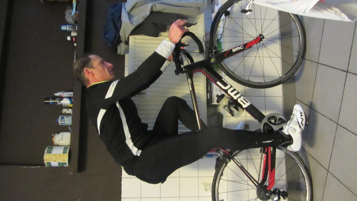

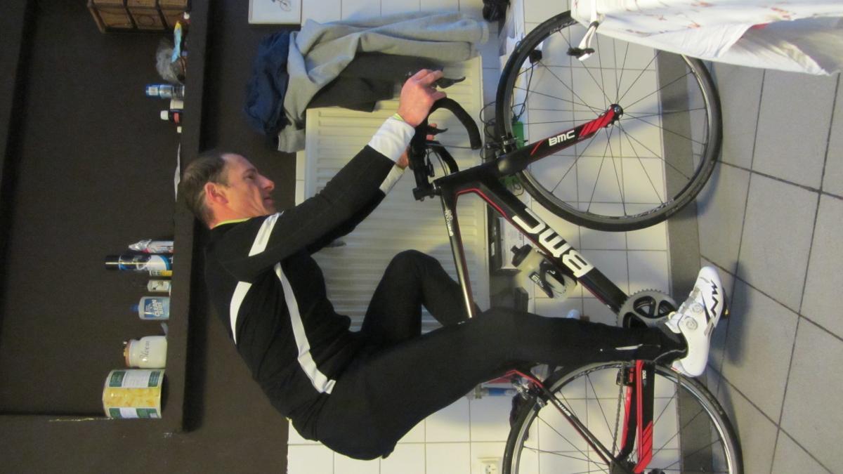

Davidol Posté(e) le 18 février 2015 Auteur Posté(e) le 18 février 2015 bonjour et merci pour m avoir accorder du temps. pour mon probleme: vous conseillez de diminuer la hauteur de selle: J ai mesurer mon entrejambe avec un niveau de maçon que je tenais tres fort( je en cuissard pied nus ecartes de l ecartement correspondant à celui entre mes cales sur le velo), une autre personne mesurait mon entrejambe en verifiant que je tenais le niveau droit. En tenant le niveau remonté tres fort contre le perinee est ce que je suretime la pression exercee quand je suis assis sur la selle? peut etre de quelques mm. Le mesure est effectuée 4 fois et j ai pris une moyenne (les valeurs differaient de 1mm) Vous conseillez quelque chose entre 745 et 751. N est ce pas un peu trop? je pensais diminuer de 5mm . Les mesures de femur et tibia fournies dans mon message sont des mesures faites par moi, assis sur un tabouret le dos contre un mur , les jambes a angle droit, le niveau de maçon placé contre(femur) et sur le genoux(tibia), le niveau du sol ayant ete verifié. une autre personne mesure du niveau au mur et au sol. Dans un forum ou une personne a fait son etude posturale par vous à une hauteur de selle de 75,4 pour un entre jambe de 85,7, femur de 62 et un tibia de 55,5 avec des pied de 26 (moi 27) et manivelles de 172,5,chaussure side ergo2 et pedale Time xs. J ai des cotes qui s en rapprochent. Je vais donc baisser ma selle du moins par precaution ma selle car je pense que la cause est autre vu que c est du coté de la jambe la plus longue que ma douleur est la plus forte.Logiquement, si la hauteur de selle est la cause alors je devrais avoir plus mal au genoux de la jambe gauche, plus courte. P Citer

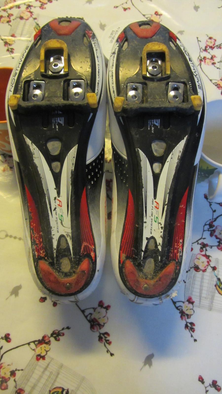

Davidol Posté(e) le 18 février 2015 Auteur Posté(e) le 18 février 2015 voici une photo de ma voute plataire et du reglage cales. Olivier D. Citer
Vincent Blondeau Posté(e) le 18 février 2015 Posté(e) le 18 février 2015 Bien ..le bilan médical apportera certainement quelques réponses ! D'où êtes vous ? voici une photo de ma voute plataire et du reglage cales. Olivier D. Je pense qu'une visite chez un podologue s'impose pour soutenir la voute mais aussi pour envisager une ré-éducation car le pied ce sont 28 os , articulations , muscles et tendons ... Citer

Vincent Blondeau Posté(e) le 24 février 2015 Posté(e) le 24 février 2015 Bjr Réponse à quelques une des vos questions: mesure de l'Entre Jambe : non les mesures sont différentes pédalage en AR : c'est normal que le pédalage avec la jambe la plus longue soit haché car la hauteur de selle est (dans votre exemple ) pour la jambe la plus courteVous devriez essayer une cale de compensation et régler la hauteur de selle pour la jambe la plus longue .. Ceci étant il faudra aussi analyser la bascule du bassin , en trouver l'origine et essayer de la corriger . [ problème de psoas ? problème de vue ? Problème de maloclusion dentaire ? Problème d'alignement de l'Atlas ? ] VB Citer

Davidol Posté(e) le 2 mars 2015 Auteur Posté(e) le 2 mars 2015 c est bien 4 mm ... comme vous dites, Je pense aussi que ce sont les cales qui sont responsables de toute façon car même si j ai roulé avec une selle trop haute (pour rappel ma hauteur de selle correspondait a la formule ,885 hors jai des cales dura ace) je nai pas les symptomes d une selle trop haute (mal dans le creux du genoux et sur l exterieur de la rotule) mais plutot ceux qui indiquent une tendinopathie au niveau de l insertion tibia peroné ou un syndrome de l essui glace. ce doit être un mauvais reglage des cales qui contrarie la rotation vers l exterieur du tibia. Et comme ce besoin de rotation est d autant plus important que la selle est haute (angle de flexion du genoux d autant plus faible au point mort bas) , une hauteur de selle trop importante accentue le probleme. Je vais donc parallement a diminuer de 6mm la hauteur de selle, orienter legerement mes cales vers l interieur de la semelle. j ai observe aujourdh ui que ma selle etait inclinée vers la droite cad que la selle est affaisée du coté droit... comment expliquez vous çà? Citer
Vincent Blondeau Posté(e) le 3 mars 2015 Posté(e) le 3 mars 2015 Si la selle penche a droite c'est que le coté droit " tire plus " que le cote gauche .. Dans les faits c'est lorsque la pédale droite passe au PMB que l'on a une traction sur la selle plus importante . Une compensation sur ce cote pourrait résoudre le problème . Citer
Davidol Posté(e) le 3 mars 2015 Auteur Posté(e) le 3 mars 2015 c est ce que je pensais mais je voulais avoir votre avis. donc tout se passe comme si le cote droit etait plus court. et ca peut expliquer pourquoi la douleur au genoux est plus forte a droite qu a gauche bien que la selle soit trop haute pour les 2 cotes et la position de la cale a revoir . merci. Citer
