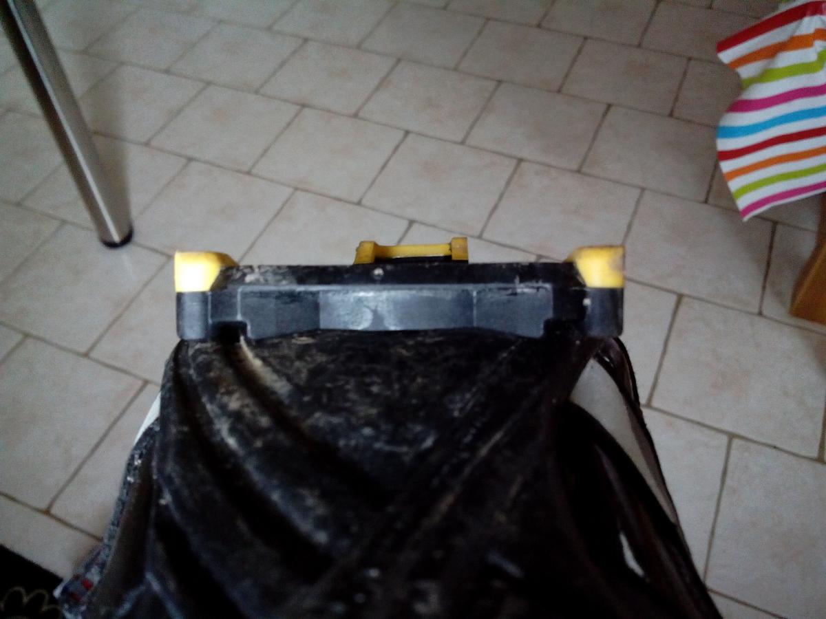

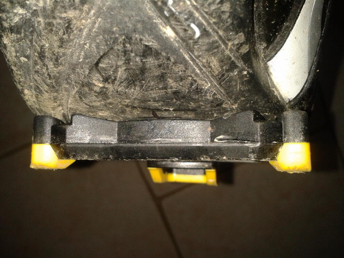

GéraldN Posté(e) le 15 janvier 2015 Auteur Posté(e) le 15 janvier 2015 Bonjour, Hier nouvelle sortie de 40km abrégé par un problème mécanique, les sensations étaient bonnes. Les cales changées. Il n'y avait pas de douleurs particulières, juste les pieds en butée interne, plus génant à gauche qu'à droite. Après la sortie, j'ai trainé une certaine gêne aux niveaux des rotules les tendons se sont fait légèrement sentir en soirée. je rajoute une photo de chaque cales pour un avis avant d'en modifier l'orientation. Cale gaucheCale droite. Sportivement, Gérald. Citer
