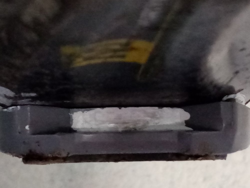

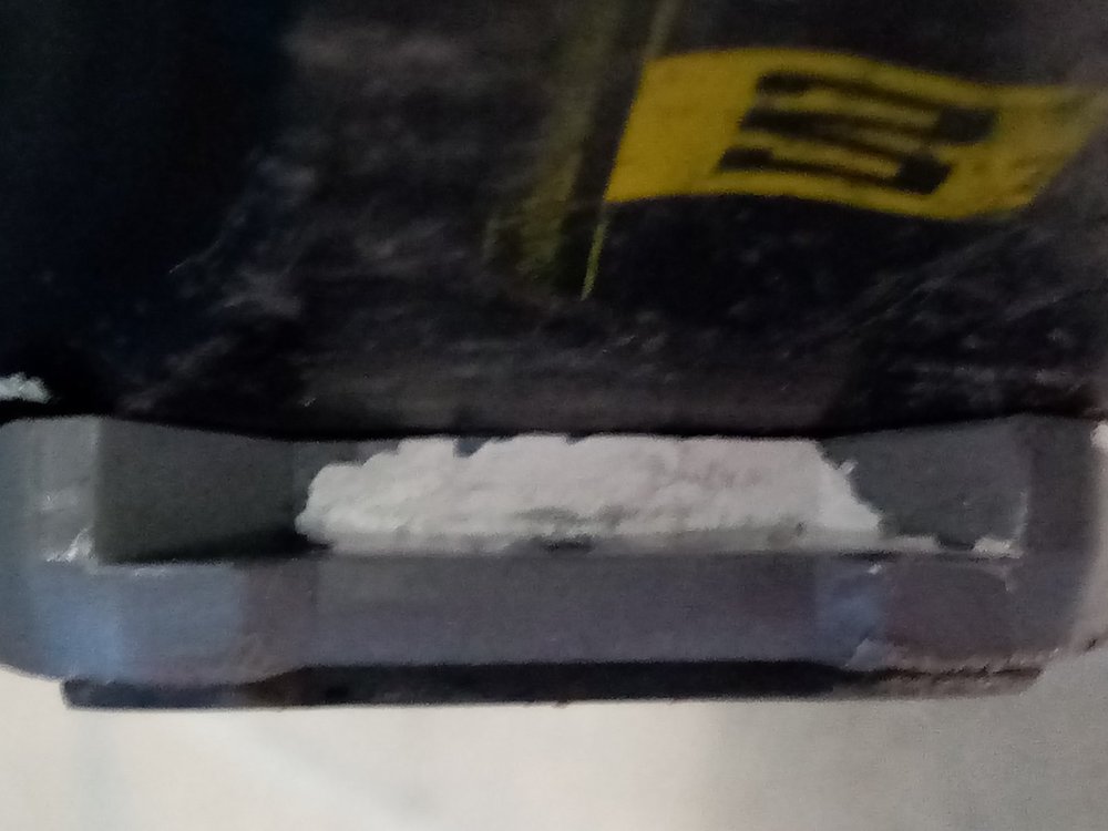

Faites une photo  de la zone de contact au niveau des cales   en les identifiant car c'est peut etre l'orientation des cales a  revoir .
Oui, pendant le confinement, j'ai fait quelques essais d'orientation. J'ai réglé les cales avec moins d'angle. En gros, quand je regarde mon pied vu de dessus avec le métatarse gros orteil le long du tube horizontal, le talon est ressorti de 5 à 7 mm.Je vous joint les photos des cales.
Il y a aussi un mouvement du genou vers l’intérieur a la phase de poussé, surtout au point mort bas. L'avant de mon pied part vers l'intérieur. J'ai fait un essai avec 2 cales varus de chez Spé, mais sans les semelles Spé car pied trop serré. C'est un peu mieux mais la douleur sous le genou est toujours là.
J'ai envie d'essayer avec les chaussures Spé car il y a plus de place et elle me tiennent mieux les pieds. mais avec quelle hauteur de selle et quel engagement des cales ?
