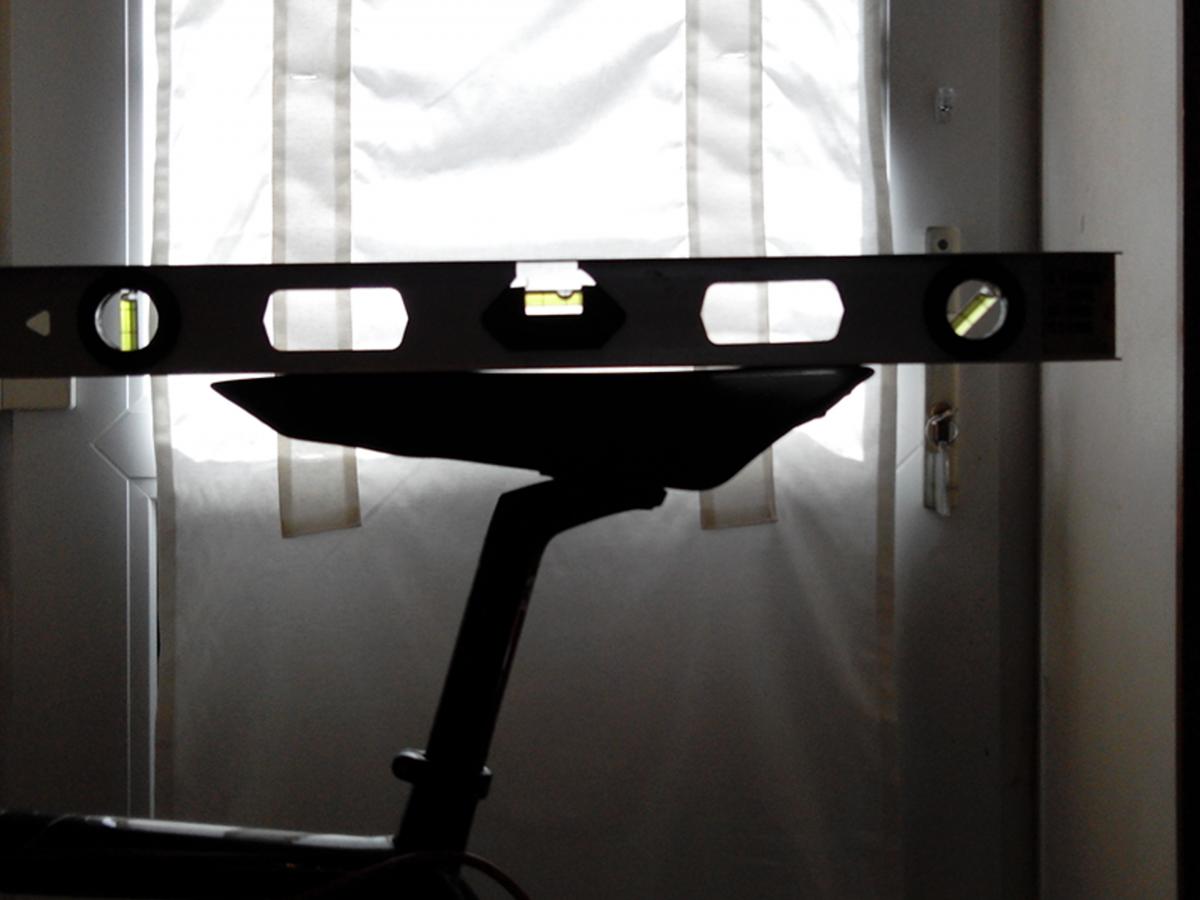

aprés consultation chez Maxime j'ai effectué les reglages sur mes deux vélos avec les cotes que j'ai reçu par mail.
Aprés avoir roulé 10 jours avec la nouvelle position les sentations sont assez bonnes:bras plus cassé et moins de tension au niveau cervicale.
Il me reste a verifier l'horizantalité de la selle car pour la Fizik Airone je mets à niveau le 3/4 avant,peux tu me confirmer que ceci est la bonne metode?

Posté(e) (modifié)
Bonjour Vincent
j'ai reçu la selle Fizik Volta et par rapport à l'Arione son point anatomique se trouve à 135mm du bec de selle(150mm pour l'arione) et sa longueur totale est de 295mm contre le 300mm de l'arione.
As tu un conseil pour la regler?
Par contre son creux,bien que soit considerée comme une selle plate,se trouve à 150mm du bec;je pense que je dois la regler en tenant compte du creux.
Merci
Modifié par Nando
Salut Vincent
me voilà de retour d'une sortie de 55km avec la selle Volta.Voici mes impressions:
-selle très confortable
-l'assise est plutôt vers l'arrière
Conclusions:je pense devoir l'avancer encore car j'ai ressenti des tensions au niveau des cervicales et je me retrouve avec les bras trop tendus.Pour faire cela je dois changer la tige de selle par un modele avec déport 15 ou carrément 0 mm(actuellement le déport est de 25 mm et la selle est avancée au maxi)
Bonne soirée
-Je pense que il faut avancer encore 1cm et prendre le creux à 170mm
-Les ischions se placent naturellement sur la selle sans devoir aller chercher leur assise et l'appui est trés confortable.
-la coque est en composite avec un revetement en microfibre et ne me semble pas se creuser(je pese 58 kg)
Selle trés rigide mais confortable
j'ai vu aussi les tiges de selle Deda superleggero RS e superzero 100 qu'ont un recul de 12mm
Il est fort possible que le creux soit a 170 mais en inclinant un peu le bec ( selle un peu creuse ) il devrait avancer vers 160 ?
Si besoin je peux vous fournir une TDS mais vous trouverez cela simplement chez votre vélociste du coin ou sur le net . Pour ce genre de produit   ,à partir ou c'est un produit de marque , il n'y a aucun probleme .
