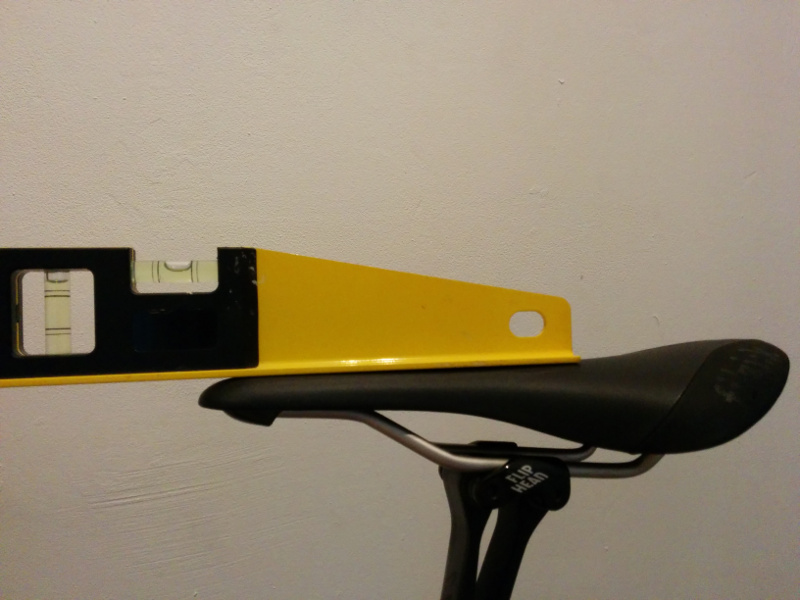

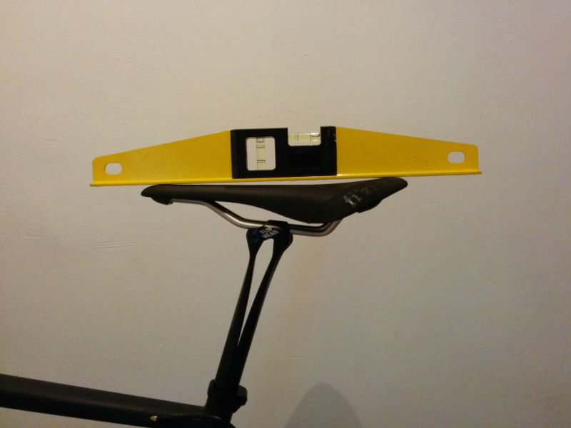

bui Posté(e) le 18 juin 2014 Posté(e) le 18 juin 2014 J'ai deja fait quelques sorties et ma premiere impression etait que je supportais trop mon poids avec les bras. J'ai remonte le bec de selle d'1 ou 2 mm pour que les 15 premiers cm de la selle soient a l'horizontal. Depuis j'ai plus mal aux mains par contre je sens encore mes bras supporte un peu de poids, mais c'est peut etre normal. Quant au creux de selle j'ai toujours du mal a le situe, peut etre que je devrais vous envoyer une photo de ma selle avec le niveau dessus ?
Vincent Blondeau Posté(e) le 18 juin 2014 Auteur Posté(e) le 18 juin 2014 Mettez le vélo contre un mur ( à l'horizontale ) mettez le niveau sur la selle et envoyez une photo .
Vincent Blondeau Posté(e) le 19 juin 2014 Auteur Posté(e) le 19 juin 2014 Avec cette vue la selle semble bien réglée avec un creux qui doit etre vers 150 mm...
