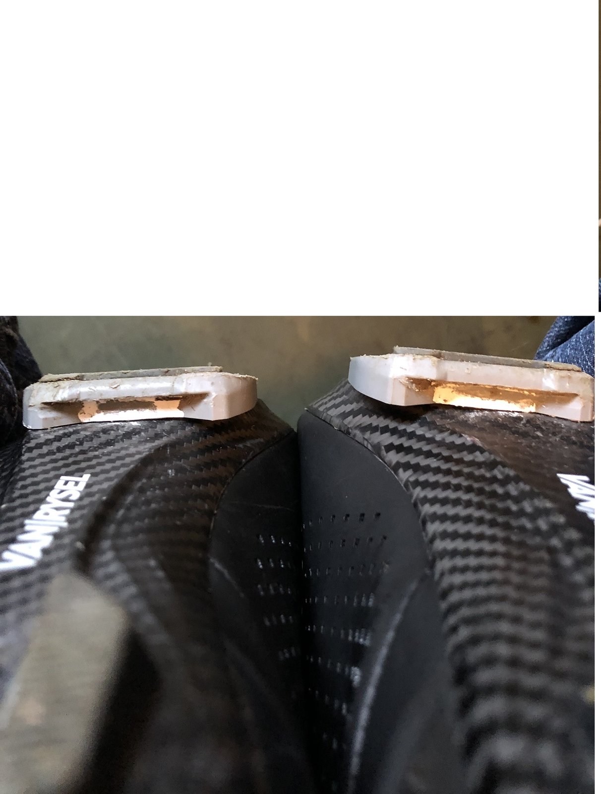

Magré Stéphane Posté(e) le 3 février 2020 Posté(e) le 3 février 2020 Bonjour, Première sortie de 60 kms dans les bosses de Bouliac après les réglages de mercredi 29 janvier 2020. J'ai eu de bonnes sensations sur le vélo. A voir sur a prochaine sortie dans le Médoc . En pièce jointe photo des cales . Sportivement Stéphane Magré
Vincent Blondeau Posté(e) le 10 février 2020 Auteur Posté(e) le 10 février 2020 Ca à l'air un peu mieux.. Il faut rouler ....
