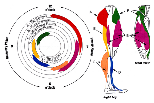

Thomas Geoffroy Posté(e) le 6 décembre 2013 Posté(e) le 6 décembre 2013 Le 05/12/2013 à 17:14, francis a dit : Pour faire plus simple l'ovale peut il mettre plus à contribution les muscles rotateurs des hanches et si oui pourquoi, ce que ne précise pas cet article. Normalement ce sont les muscles extenseurs et fléchisseurs de hanche qui sont concernés. voici un schéma: il est simpliste mais permet de ce faire une idée. Le plateau ovale va solliciter plus un muscle qu'un autre en fonction de la position de sont diamètre maxi. Exemple si le diamètre max est sur la phase d'appui 0° (ici 3h) les fessiers seront plus sollicités qu'avec un plateau rond, mais en contre partie le seront moins (/rond) à 90° (ici 12h) puisque le diamètre du plateau à cet endroit sera plus faible que sur un rond. Face à cette modification tout le monde n'adoptera pas le même pattern, certains vont moins forcer à 90° et vont plus pousser à 0°, d'autres vont maintenir la même force qu'avec des ronds ce qui entrainera une (infime) augmentation de la vitesse de rotation à 90° et une (infime) baisse à 0°... S'ajoute à ceci que la stratégie de pédalage est lié à la position et la morphologie. (à entre jambe égale, deux cycliste avec des rapports cuisse/jambe différents pédaleront différemment. 1 Citer
