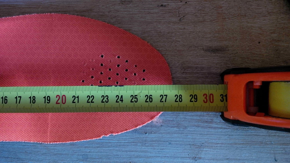

SHerbreteau Posté(e) le 7 juin 2020 Posté(e) le 7 juin 2020 Pour faire suite au RDV de jeudi où vous avez mesuré mes chaussures Luck, je voudrais passer à la suite des changements de matériel abordé lors de l'EP : Selle : vous aviez marqué qu'elle était inadaptée. Vu son âge (3,5 ans et 15 000km), ce changement ne sera pas du luxe Tige de selle : vous m'aviez parlé d'une tige de selle avec 2 positions : route et triathlon
Vincent Blondeau Posté(e) le 15 juin 2020 Auteur Posté(e) le 15 juin 2020 Qu'est ce que donnent les sorties sur route ? Je pense qu'il faudrait voir pour une semelle de type SIDAS module cycle en lieu et place de la semelle LUCK ..
