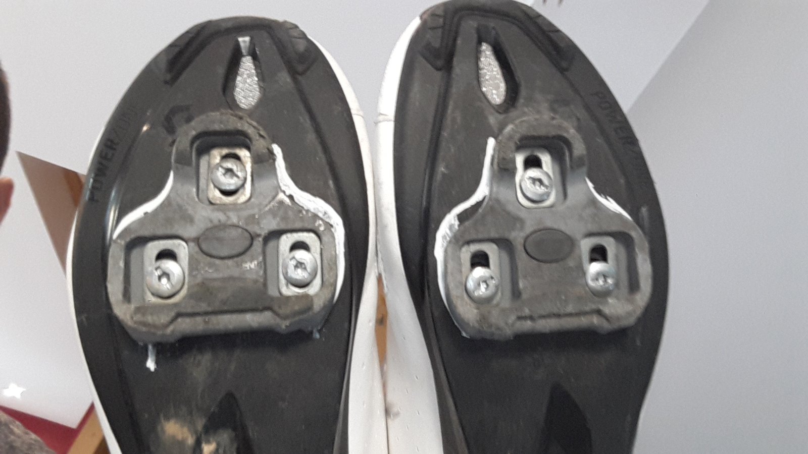

Nochi Posté(e) le 10 janvier 2020 Posté(e) le 10 janvier 2020 Bonjour, Tout d'abord je vous souhaite à mon tour mes meilleurs vœux pour cette nouvelle année. Après mon petit break prévu (3 semaines) je viens de faire ma première sortie suite à notre entrevue pour l'EP. Sortie tranquille, 40km, 28 km/h, que du plat, environ 1/4 de ville et le reste grande ligne droite. 1e point flagrant, je me sens + haut (selle relevée) - contrairement à ce que je craignais, je n'ai pas la sensation de genou qui va se 'déboiter', coté jambe ça va très bien. Un autre point très satisfaisant c est une meilleure poussée sur la pédale, je sens + de force (cales fortement reculées). À ce sujet vous aviez retouché la cale droite après le test dans votre lotissement car je percevais un problème d'orientation du pied de ce point de vue là ça va beaucoup mieux, je sens mes pieds dans le bon axe ; par contre est-ce normal d'avoir une cale un peu plus reculée que l'autre ? Je peux vous envoyer la photo par sms si vous voulez revoir. Je sais pas si c est possible de joindre une photo de mon téléphone sur le forum. Pour les points négatifs je ressens un appui plus conséquent au niveau périnée avec un inconfort notable au bout de 30 km. Pour rappel le bec de selle a été relevé. J'ai essayé d'appliquer votre conseil et de fléchir légèrement les coudes j'ai tout de même ressenti sur la fin de la séance une petite gêne cervicale (pas au niveau des trapèzes) et un début de gène lombaire - après j'ai conscience que je n'ai pas beaucoup roulé ces derniers temps il faut peut-être laisser un peu de temps au corps pour se réhabituer. J'ai essayé toutes les positions sur le guidon. Quand je suis sur les cocottes, je me sens pas à l'aise surtout sur la main gauche (partie basse) ; ça n'a jamais été top mais j ai l impression que c'était pire - quand j'ai les mains en bas je me sens très bien dans la position par contre mon regard se porte naturellement à seulement 7/8 mètres du vélo je dois donc faire un effort au niveau cervicale pour voir plus loin - pour la dernière position (quand je mets les mains sur la partie horizontale du guidon) je suis moyennement à l'aise mais cela a toujours été le cas j'ai peut-être un peu plus l'impression d'avoir les coudes dans les genoux, et les mains trop serrées l'une de l'autre. Je ne me prononcerai pas trop sur l'engourdissement des pieds qui était un problème récurrent car je l'ai légèrement senti mais c'est peut-être dû à la température (10C) - je n'avais pas mis les sur-chaussures. Pour info, ma podologue m'a fait des nouvelles semelles orthopédiques (pour chaussures de ville, donc + etroites) qui rentrent dans les chaussures de vélo - j'ai préféré ne pas encore les essayer pour ne pas trop changer de paramètres d'un coup - si je vois une amélioration grâce à celles-ci, on en fera faire des spécifiques pour le vélo. Voilà mon ressenti sur cette première sortie. Desolé du roman. En résumé si je mets des priorités sur mes inconforts ressentis aujourd'hui je mettrai en avant le manque de confort sur les mains (sur cocotte - position que j utilise le +) et appui périnée. Lombaires-cercicales, sur 40km pas trop gênant. Dos surtout ressenti en descendant du vélo. Cordialement, Nicolas Chaigne

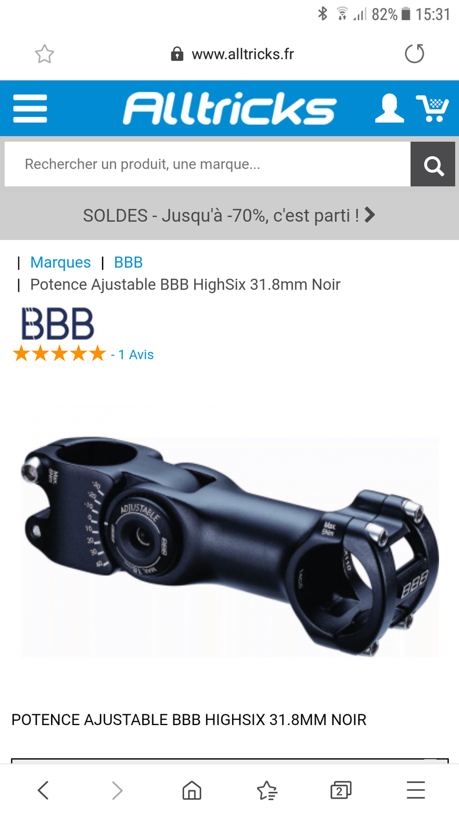

Nochi Posté(e) le 12 janvier 2020 Posté(e) le 12 janvier 2020 Bonjour, Il existe des potences ajustables (réglage de l inclinaison). J en ai trouvé un exemple (photo en PJ) Longueur 90mm, angle -30/+40 Ne serait-ce pas la solution ? Si oui, pourriez-vous m'indiquer l'angle et la longueur idéale ? (ma potence actuelle fait 90 mais si je mets d'avantage d'angle avec une réglable, la distance cintre/selle diminuera). Après peut être que ce genre de potences ne s adaptent pas à mon vélo. Je peux me renseigner + en détail si vous pensez que c'est possible auprès de magasins de cycle. Sous réserve d avoir assez de longueur de cable...
Vincent Blondeau Posté(e) le 12 janvier 2020 Auteur Posté(e) le 12 janvier 2020 Cette potence est une solution mais je ne peux vous renseigner car il me faudrait le plan de votre vélo ( excact ) et je ne l'ai pas ..Par contre en prenant une potence de la longueur de la votre et en l'inclinant vers le haut cela devrait pouvoir le faire .
Nochi Posté(e) le 12 janvier 2020 Posté(e) le 12 janvier 2020 Ok merci. Je vais me renseigner sur la compatibilité. Auquel cas je pourrai garder la hauteur de selle telle que vous me l'aviez reglée initialement j'imagine. Je vous tiens au jus. Merci
Vincent Blondeau Posté(e) le 13 janvier 2020 Auteur Posté(e) le 13 janvier 2020 Normalement elles sont compatibles avec un pivot de 28.6 mm Il faudra peut etre mettre une entretoise si la hauteur est différent .
Nochi Posté(e) le 13 janvier 2020 Posté(e) le 13 janvier 2020 Une dernière question svp avant que je vois pour l achat d une telle potence (bon je vais avoir + de travail car je pense que le cable de frein avant sera trop court....). Vous disiez précédemment de prendre la même longueur de potence et l incliner vers le haut. Mais quand je regarde le schéma du velo 'ideal' avec les côtes théoriques la distance selle/cintre est de 558 (j avais 535 avant l'EP et 545 après avoir monté la selle). J ai actuellement une potence de 90 alors ne devrais-je pas prendre une potence ajustable de 100,105 ou 110 ? (D autant que + j inclinerai, + je diminuerai la distance selle/cintre). Autant que je fasse le bon achat directement. Merci pour votre disponibilité j ai conscience de bcp vous solliciter en ce début de SAEP mais si on règle la hauteur de mon cintre je crois comprendre qu'on aura reglé 80% des pb ! Cordialement
Nochi Posté(e) le 13 janvier 2020 Posté(e) le 13 janvier 2020 Je suis passé à Decathlon. Ils en ont une reglable jusqu'à 40° de 110mm. Je vais tester
Nochi Posté(e) le 13 janvier 2020 Posté(e) le 13 janvier 2020 Ok j ai assez long de gaine/cable c est la bonne nouvelle Avec potence 110 et inclinaison reglée à 20° j ai - distance cintre/selle : passe de 53 à 54.2 (de bord à bord) - différence de hauteur selle/cintre : passe de 82 à 61 Je pense que ça va dans le bon sens. Je vais essayer de rouler un peu ainsi tout à l heure. Par contre je ne sais pas comment reglée l orientation du cintre (hauteur de cocotte). J avais 5 cm je suis passé à 4cm

Nochi Posté(e) le 15 janvier 2020 Posté(e) le 15 janvier 2020 Ok. Je vous ferai tout de même un petit compte rendu sur chacune de mes 5 prochaines sorties (je roule ce we, sortie d environ 60km). Je reviens juste sur une question restée en suspend sur mon premier message et la photo jointe qq messages + tard de mes cales. Vous aviez retouché sensiblement au réglage de cale pied droit après l essai dans votre lotissement mais je ne sais plus vraiment ce que vous aviez fait. De + n'est-ce pas gênant l écart (leger ceci dit) d avancement de cales entre les 2 pieds ? Sur le bilan, l'ecart de reglage entre les 2 cales n'est pas mentionné
Vincent Blondeau Posté(e) le 18 janvier 2020 Auteur Posté(e) le 18 janvier 2020 Pour revenir a la position des cales je ne règle jamais ( sauf cas exceptionnel ) les cale sde manière différente . Ce n'est pas l'aspect visuel au niveau des lumières qui ets a prendre en compte mais la position par par rapport à l'avant de la semelle ( à vvérifier car au serrage une cale peut glisser ) car il me semble que les fixations ont la possibilité de coulisser legerement.
