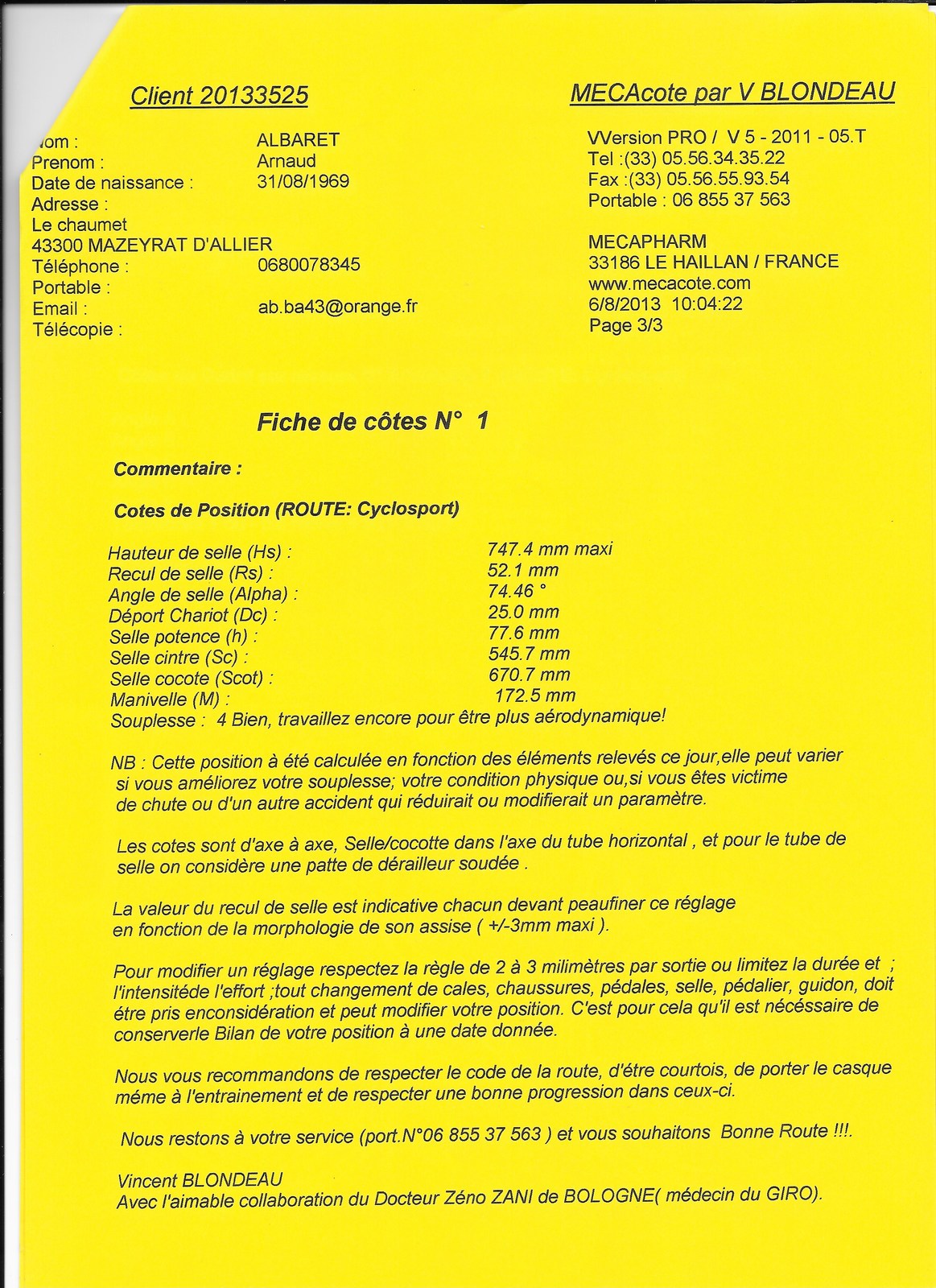

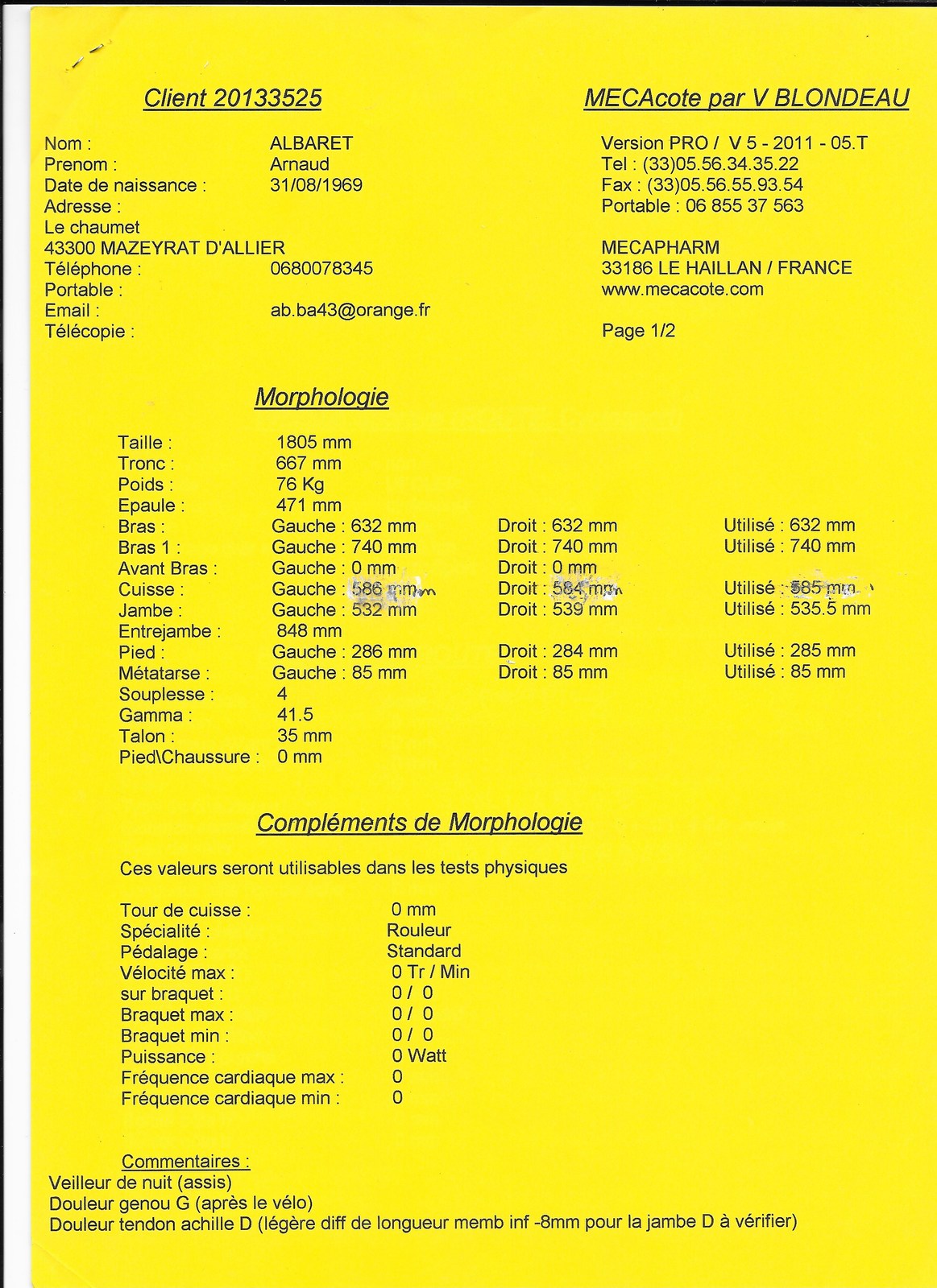

  8. voici le dossier pour vèrifier la hauteur et peut ètre le recul pèdales speedplay chaussures sidi ergo3 3trous et selle fizik antares merci beaucoup

  11. bonjour tout les examens fait et rien du tout et toujours la douleur au tendon d'achille donc je pense a un probléme de hauteur de selle je vous donne les cotes hauteur de selle 74.7cm recul 5.2cm selle fizik antares jambes gauche 532mn droite 539 utilisè 535.5 cuisse gauche 586 droite 584 utilisè 585 mètatarse gauche et droit 85mn pieds gauche 286mn droit 284mn utilisè 285mn entrejambe 848mn pèdales speedplay chaussures sidi ergo 3 3 trous talons 35mn numèro client 20133525 merci beaucoup

  18. bonsoir j'ai toujours des douleur au tendon d'achille droit dossier numèro 20133525 non albaret et pouvez vous vèrifier l'engagement des cales svp voici les cotes longeur pieds droit 286mn gauche 284mn utilisé 285mn mètatarse 85mn chaussures sidi ergo3 pointure 44.5 longeur 29cm car ce n'est pas marqué sur mon dossier et une question j'ai l'impression que le pieds droit qui est plus court est plus avancè que le droit avec règlage des cales identiques merci

    bjr suite a une ètude faites au mois d'aout numèro dossier 20133525 il y a une èrreur sur la longueur du fémur ou on a 585mn alors que chez vous il y a quelques année nous avions trouvé 594mn. j ai mesuré plusieurs fois et je trouve bien 594mn donc la question est mon recul était de 5.2cm avec longueur fèmur 585 quelle recul je dois mettre avec 594mn de fèmur,selle fizik antares creux a 155mn, et pour la hauteur de selle aussi je me trouve un peu haut.ej 84.8cm, cuisse 594mn, jambe 535.5mn,longueur pieds 285mn, mètatarse 85mn, chaussures sidi laser et pèdales speedplay ma hauteur donnée par l'étude est de 74.7 cm merci
